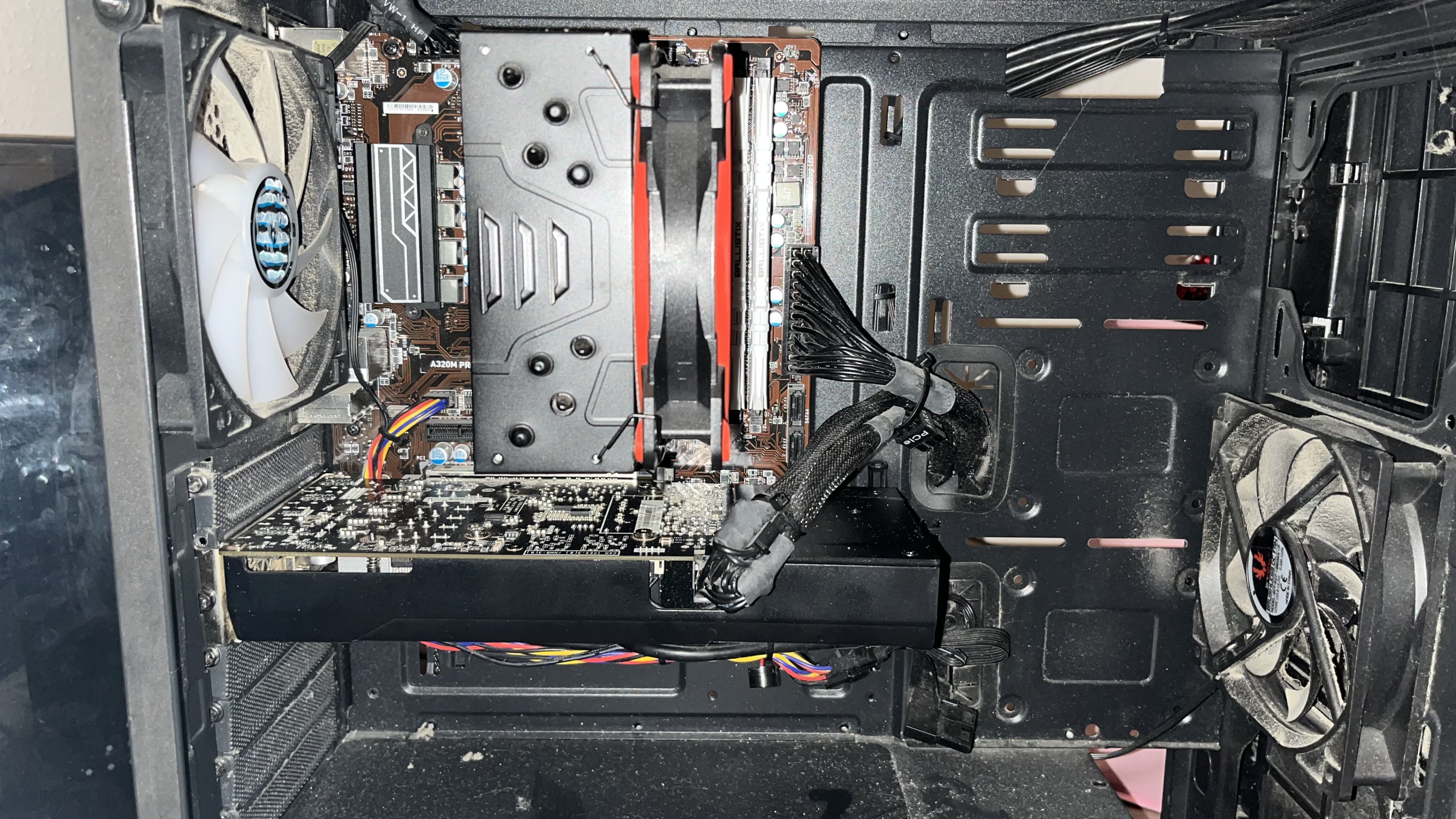

Servus Freunde,
ich habe in den Rechner von meinem Kollegen welche den Teilen von oben entspricht, die SSD und Grafikkarte eingebaut. Windows war vorher auf einer HDD installiert und die ist jetzt raus. Vorher war die Grafikkarte 1050ti 4gb eingebaut.
Nach der Windows Installation ging alles reibungslos, nach einem halben Tag ging er nicht mehr an. Auf Knopfdruck leuchten alle leuchten für ne Sekunde auf und geht danach wieder alles aus. Die EZ Debug LED weißt auf die CPU hin, der PC startet auch wenn ich den 8 Pol Stecker für CPU abnehme und alle Fans drehen sich.
Hat jemand ne Idee worin sich der Fehler befindet? Die CPU wurde nicht berührt weder der Kabel noch der Kühler oder sonstiges. Es wurden lediglich die Grafikkarte neu eingesetzt und die Festplatten auf dem Halter wurden ausgetauscht.
Hier noch das Video
