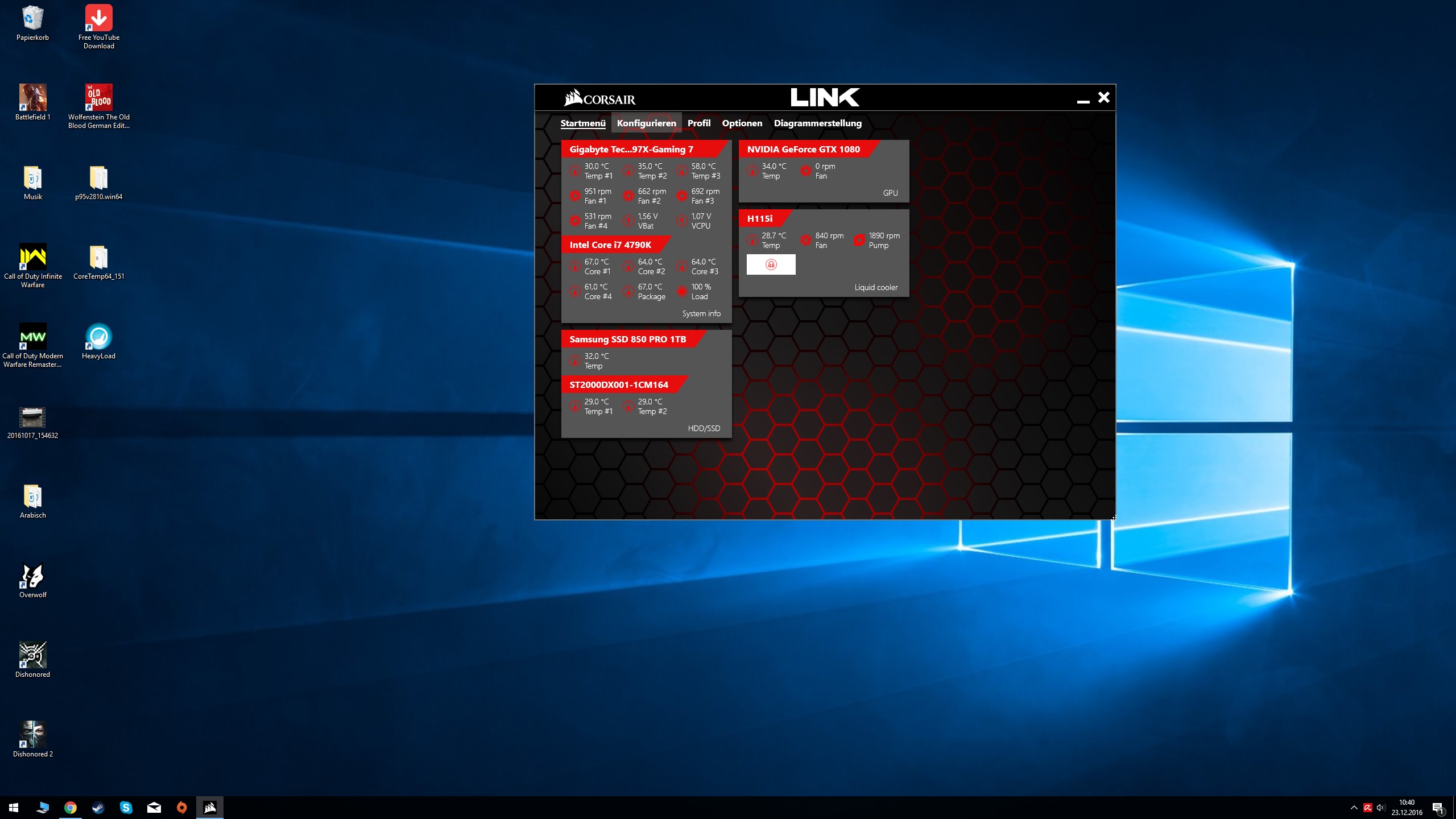

Gibt es zu der H115i eine Software?
Wenn keine von Corsair, dann schau mal nach, welche Pumpe da genau verbaut ist, so viele Hersteller gibt es da nicht, die meisten Anbieter lassen fertigen und der Hersteller bietet meist eine Software an, die normalerweise auf allen AiOs von ihm Funktioniert.
Die würde ich mal installieren und dann schauen, was die Pumpe und die Lüfter so machen und wie die Wassertemperatur ist.
Schutzfolien oder ähnliches kleben nicht mehr auf dem Kühlblock und sitzt auch fest auf dem IHS?
Am ehesten vermute ich, das die Lüfter nicht vernünftig gesteuert werden.
Also da gibt es eine software corsair Link...da kann ich nur einstellen wie schnell die pumpe und die kühler von der wasserkühlung sein sollen.
irgendwie komisch hier ein bild
Ich setzt jetzt mal vorraus, das keine große Luftblase in der Pumpe sitzt (dann wäre sie vermutlich schon defekt).
Das Problem muss irgendwo zwischen CPU und Kühler liegen.
28,7°C Wassertemperatur und 840rpm Lüftergeschwindigkeit unter 2000rpm bei der Pumpe sind super Werte.
Bei meiner älterer, aber ähnlichen Kraken x60 läuft die Pumpe auf 3000rpm, die Lüfter dafür langsamer und ich habe unter 35-40°C Wassertemperatur mit einem übertakteten 3930K und der wird an sich deutlich wärmer als deiner.
Irgendwas stört die Wärmeübertragung von CPU zu Kühler.
