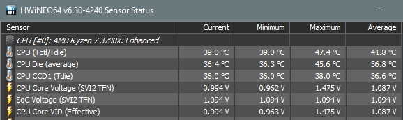

Deathangel008 schrieb:
[was zeigt HWiNFO denn direkt bei der CPU an?] und nicht bei den MB-sensoren.
Sorry, ich könnte schwören dass ich den neuen Screenshot gestern Abend noch mit angefügt habe, aber er ist tatsächlich nicht (mehr) da 😕 Diesmal aber.
75°C sind für nen 3700X mit boxed-kühler und heizender 2080S völlig im rahmen.
Danke, das beruhigt. Gibt es so eine Info zu den zu erwartenden/ regulären Temperaturen eigentlich irgendwo offiziell nachzulesen, oder sind das Erfahrungswerte von Euch?

@Nobbi Habogs:
quelle dafür dass sich ein 30€-kühler als upgrade vom Wraith Prism nicht lohnt?
der für das was er leistet deutlich zu teure Dark Rock 4 ist laut CB-test kaum stärker als der Freezer 34 eSports den du hier als sinnloses upgrade bezeichnest.
@Chrisspy:
welchen lastzustand bilden die max-werte in dem HWiNFO-screenshot ab?
was verstehst du hier unter "offiziell"? direkt von AMD? da wird mWn nur die zulässige maximaltemperatur kommuniziert, die liegt bei 95°C.
es sind auf jeden fall auch erfahrungswerte. tests wie die auf CB belegen auch dass die CPUs relativ warm werden.
Leider kann ich die Frage nicht beantworten. Ich habe das Programm gestartet und den Screenshot des entsprechenden Abschnitt gemacht. Der Rechner lief zu dem Zeitpunkt etwa eine oder anderthalb Stunden.
Welche Werte greift das Programm denn ab? Tageswerte seit dem letzten Boot, oder speichern die Sensoren selbst irgendwas dass dann abgerufen wird?
Wie im Eingangspost beschrieben wundert mich, dass OCCT und HWiNFO so grundlegend unterschiedliche Werte liefern.
Was verstehst du hier unter "offiziell"? direkt von AMD? da wird mWn nur die zulässige maximaltemperatur kommuniziert, die liegt bei 95°C.
Genau das meine ich. Leider hatte ich bislang hierzu nichts finden können. Sollten die Angaben von OCCT stimmen war ich dann mit dem letzten Benchmark Test ja absolut an der Belastungsgrenze angekommen.
@Chrisspy:
HWiNFO liest die sensoren aus wenn es läuft. wenn du das programm startest und direkt nen screenshot machst deckt das halt nur die letzten paar sekunden ab.
Reaktionen: Chrisspy
OK, verstehe. Dann liefer ich demnächst lieber noch einmal einen neuen nach wenn ich mit laufendem Programm nochmal anspruchsvollere Arbeiten am Rechner verrichtet habe (und der Rechner vorher bestenfalls nicht abgestürzt ist).

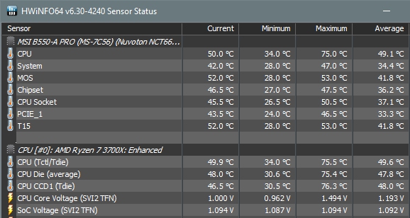

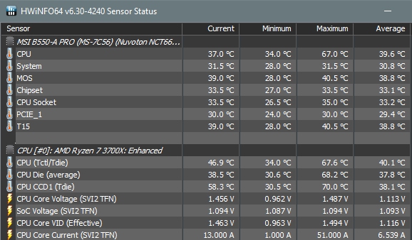

Moin,
hier nun nochmal bessere Screenshots. Der Rechner läuft jetzt seit etwa anderthalb Stunden - in der ersten Stunde habe ich einen UserBenchmark durchlaufen lassen, Podcast gehört und normale Office-Tätigkeiten erledigt; danach nochmal eine halbe Stunde FarCry5 auf höchsten Einstellungen gezockt (für mehr ist heute leider nicht die Zeit).
HWiNFO lief seit Boot im Hintergrund, daher sollten die Sensoren diesmal deutlich aussagekräftigere Ergebnisse bringen als bei den HW-Screens meiner vorherigen Posts.
@Chrisspy:
passt doch recht gut zu dem was dir das andere programm da auch ausspuckt.
wie gesagt, temps sind im rahmen dessen was zu erwarten ist und weit davon entfernt kritisch zu sein.

Mein Missverständnis wird einfach daher gerührt haben, dass HWiNFO während der OCCT-Benachmarks nicht mitgelaufen ist (daher auch die hohen Unterschiede in den Angaben begründet sind) und ich wie gesagt bisher nicht wusste wo eine Grenze zwischen normal und kritisch zu ziehen ist.
Vielen Dank für die Auskunft 🤘

Chrisspy schrieb:
Moin,
Die Screenshots zeigen ganz normale Last-Temperaturen. Es ist aber sinnvoller einmal kurz Cinebench R20 laufen zu lassen, statt irgendein Spielebenchmark zu machen. Der Test ist deutlich belastender und dauert nicht lange. Die extreme Variante wäre Prime95 aber das halte ich hier für quatsch. Die Temperatur steigt unter Last extrem schnell an und bereits nach 1 Minute ist man der maximalen Temperatur sehr nahe.
Wenn du so einen kurzen, fordernden Cinebench Test machst, dann guckst du dir die Temperaturen an und packs da noch 5°C drauf, dann haste du deine zu erwartende Maximaltemperatur unter Dauerlast (und aktuellen Umgebungstemperaturen). Im Sommer wird das natürlich noch etwas wärmer sein.
Wenn dir dein Kühler also nicht zu laut ist, sind das absolut hervorragende Temperaturen. Bis 80°C gibt es da eigentlich nichts zu überlegen.

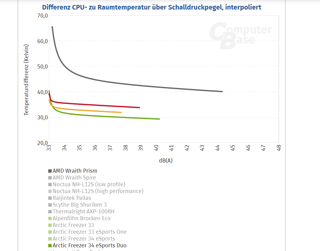

Nobbi Habogs schrieb:
Also es macht keinen Sinn den AMD Wraith Prism durch einen 30€ Kühler zu ersetzen, da kann man auch den AMD Kühler behalten.
Na wenn du meinst:
Der Freezer 34eSports Duo ist bei 33.5 dB 25 Grad kühler, bei 34dB mal eben 20 Grad kühler als der
Wraith Prism. Das ist ne ganz andere Galaxie!
Der Rote ist der Alpenföhn Ben Nevis Advanced und der Gelbe der BQ Shadow Rock 3.
Die kosten alle um die 25-40€, das reicht easy für nen 65W 3700X, egal was der Sommer bringt
und die wischen den Boden mit dem Wraith Prism.
Wenn man den BQ DR4 und den Mugen 5 in die Vergleichsliste nimmt, tun sich die gar rein nix mit dem
günstigen Freezer. Im Gegenteil, der Freezer hat aufgrund seiner höheren max Drehzahlen mehr Reserven oben raus. Gewicht hat nun wirklich nix mit Kühlleistung zu tun.
https://www.computerbase.de/artikel...emperatur-ueber-schalldruckpegel-interpoliert
Reaktionen: Chrisspy, wolve666 und Gorath76
Eben es ist eine 65W CPU und dafür reicht der boxed kühler, der 0€ kostet dicke aus.
Und Werte des Boxed Kühlers zu nehmen bei 33,5 db ist einfach sinnlos da er sein Arbeitsbereich zwischen 35 und 40db liegt. Oh ja welch Lautstärke mir fallen gleich die Ohren ab! Und da sind wir bei 12-15K bzw. 42-45°C über Raumtemperatur... was da wäre 65-70°C.
Der hat genug Leistung um ihn sehr, sehr leise zu betreiben, dauerhaft. Hängt natürlich auch von der Gehäusekühlung ab. Und wenn du schon von Reserven sprichst hat er mit einem Ninja 5 oder Dark Rock 4 + zus Lüfter ganz andere Reserven!
CB testet mit dem 105W TDP 1700X, der non OC Test hat also max 140-150W Abwärme.
Das sind massenhaft Reserven wenn man einen 65W 3700X mit max 88W kühlen soll.
Du raffst nicht dass der Dark Rock 4 nicht mehr kann als der kleine Freezer, wie oft denn noch?
Wie soll er auch mit seinen beschränkten Drehzahlen? Da nützt das mehr an Masse nicht viel.
Hier der OC Test des 1700X also 180-190W Abwärme
Reaktionen: Deathangel008 und wolve666
