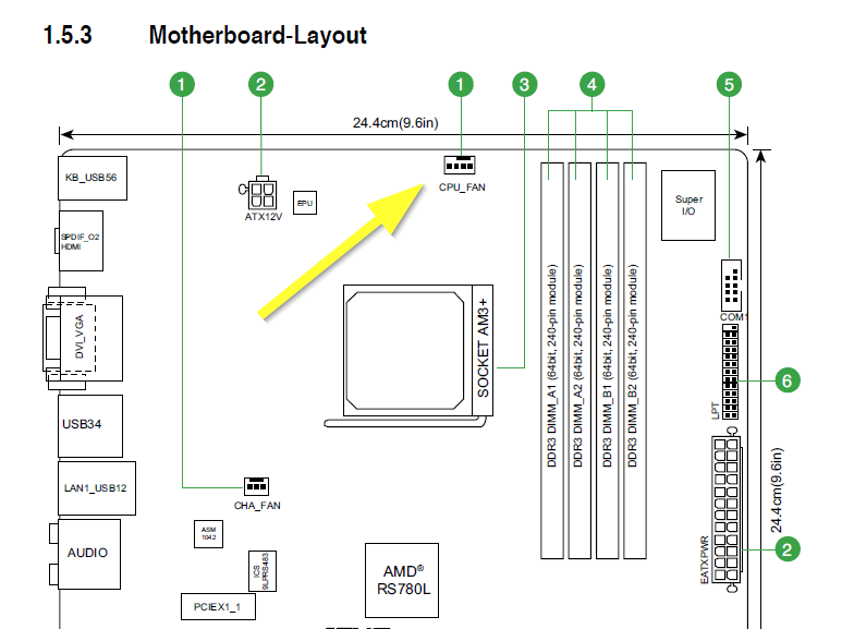

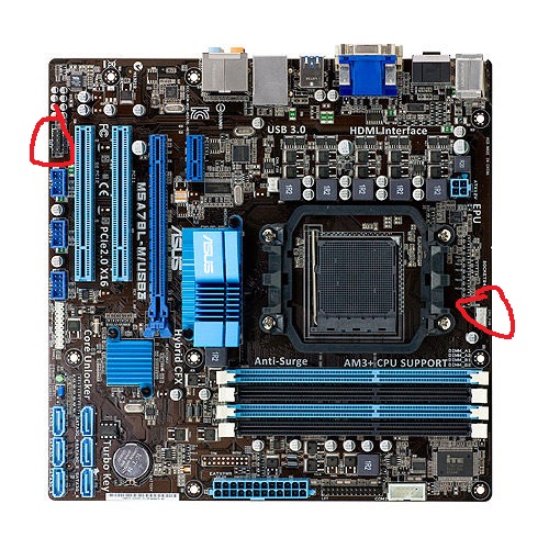

Laut geizhals gibt es doch einen 4-PIN-CPU-FAN Anschluss und zusätzlich einen 3-PIN für Gehäuselüfter.
Der CPU-Lüfter-Anschluss ist doch auch direkt neben dem Prozessor zu Außenseite des Mainboards hin. Bitte nutze den Anschluss, dann kannst du den Lüfter auch per BIOS regulieren.
Verwendendest du einen Adapter, z.B. per Molex auf Lüfter ist das durchaus normal, dass du da nichts regulieren kannst.
Edit: Rechts müsste der CPU-FAN-Anschluss sein, das andere dürfte für die Gehäuselüfter sein.

Wo hast Du wie den Luefter angeschlossen?
Da muss er hin.

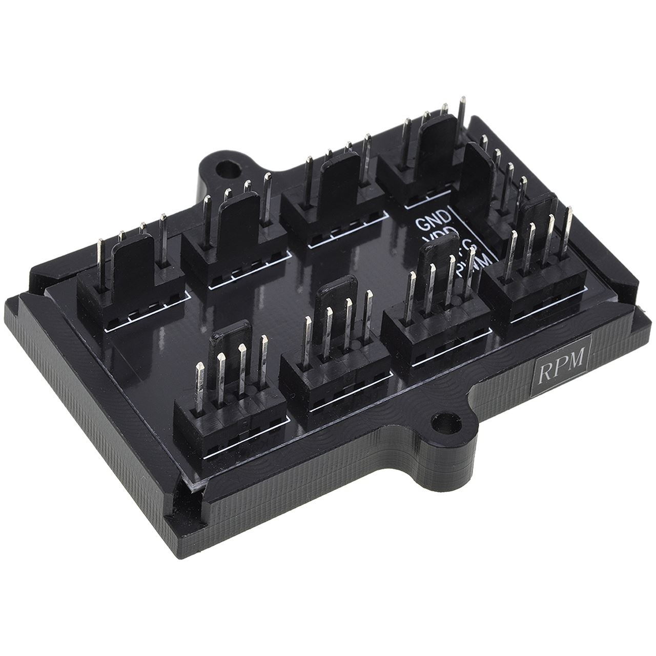

Cpu lüfter und Gehäuselüfter sind über einen Splitter angeschlossen, wie auf dem Bild zu sehen. Also ich habe diesen Splitter an den CPU-Lüfter Anschluss und jeweils 2 Gehäuselüfter und CPU Lüfter an dem Splitter.

An den Splitter gehört der Lüfter des CPU-Kühlers auf gar keinen Fall! Natürlich lässt der sich dann nicht übers Bios bzw. Programme steuern...
Schließ ihn am CPU_Fan 4-Pin-Header des Boards an und fertig... @BFF hat ihn dir ja schon markiert.

Also bei mir funktionier es jetzt. Habe den CPU Lüfter jetzt am dafür vorgesehenen Steckplatz und an den 3PIN Slot hab ich den Splitter und beide Gehäuselüfter angeschlossen. So wirklich regeln kann ich es im BIOS immer noch nicht, aber unter Last dreht er jetzt auf jeden FAll auf 1500 RPM hoch.
