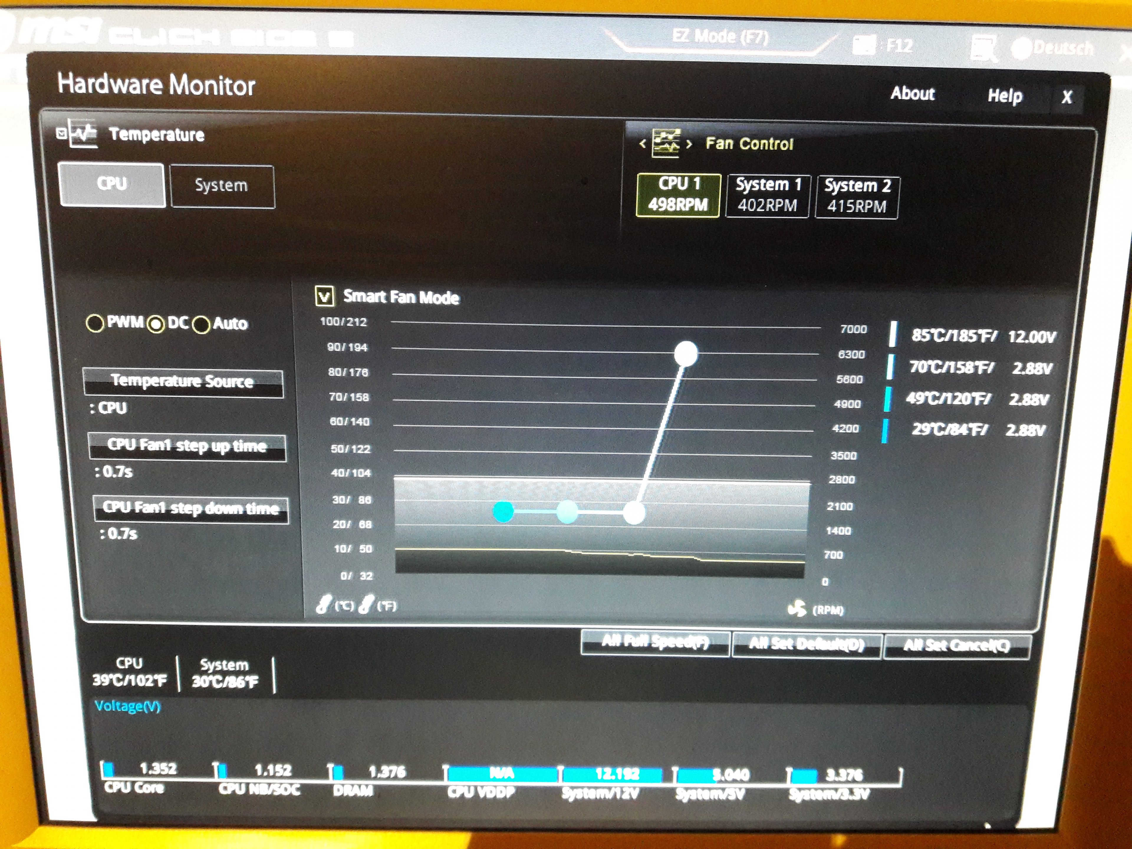

So Leute hab das Problem gefunden.
Es war weder der Cpu Lüfter noch die Gehäuse Lüfter zu laut.
Das Problem ist vermutlich die Graka.
Hatte im Bios alle Lüfter aus (auch den der cpu)
Geräuch blieb trotzdem..
Bekomme die Lüfter der Graka einfach nicht leiser.
Habe eben das Bios der Karte neu geflasht und die Lüfter einstellungen an gepasst, jetzt kann ich die Lüfter bis auf 25% runter drehen (vorher 40%).
Trotzdem ist sie nicht ganz leise, hört sich an wie wenn eine Heizung läuft oder so.
Ist eine GTX 560TI 2GB.

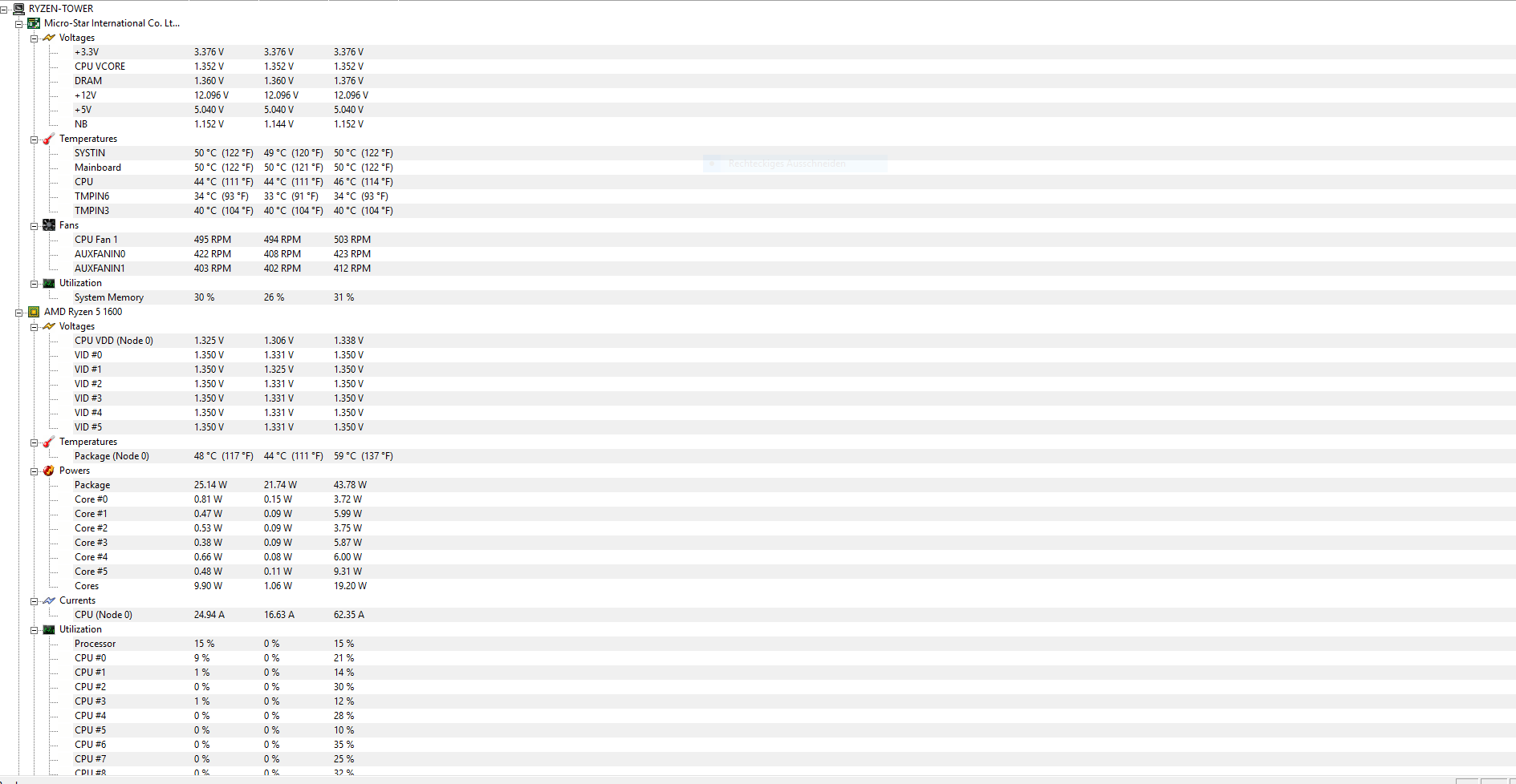

Die Gehäuse Lüfter habe ich alle ans Board geklemmt und kann sie auch super per DC Signal runter drehen/steuern.
Auch der CPU Lüfter lässt sich super runter regeln mit dem DC Signal.
Warum die PWM Steuerung nicht richtig funktioniert ist mir aber ein Rätsel.
Habe den CPU Lüfter nun auf 500 Umdrehungen laufen bis er 70 Grad warm wird, dann volldampf.
Die Gehäuse Lüfter laufen auf ca. 400 Umdrehungen und geben ebenfalls ab 70 Grad volldampf.
Das Board wird jetzt etwas wärmer aber damit kann ich leben:
EIn neuer CPU Kühler ist also nicht notwendig
Werde mir ne neue Graka holen sobald ich genug Geld habe und alles sollte gut sein.
Hier Noch ein Foto von Bios:

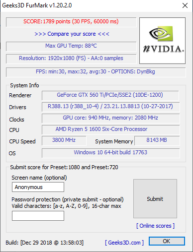

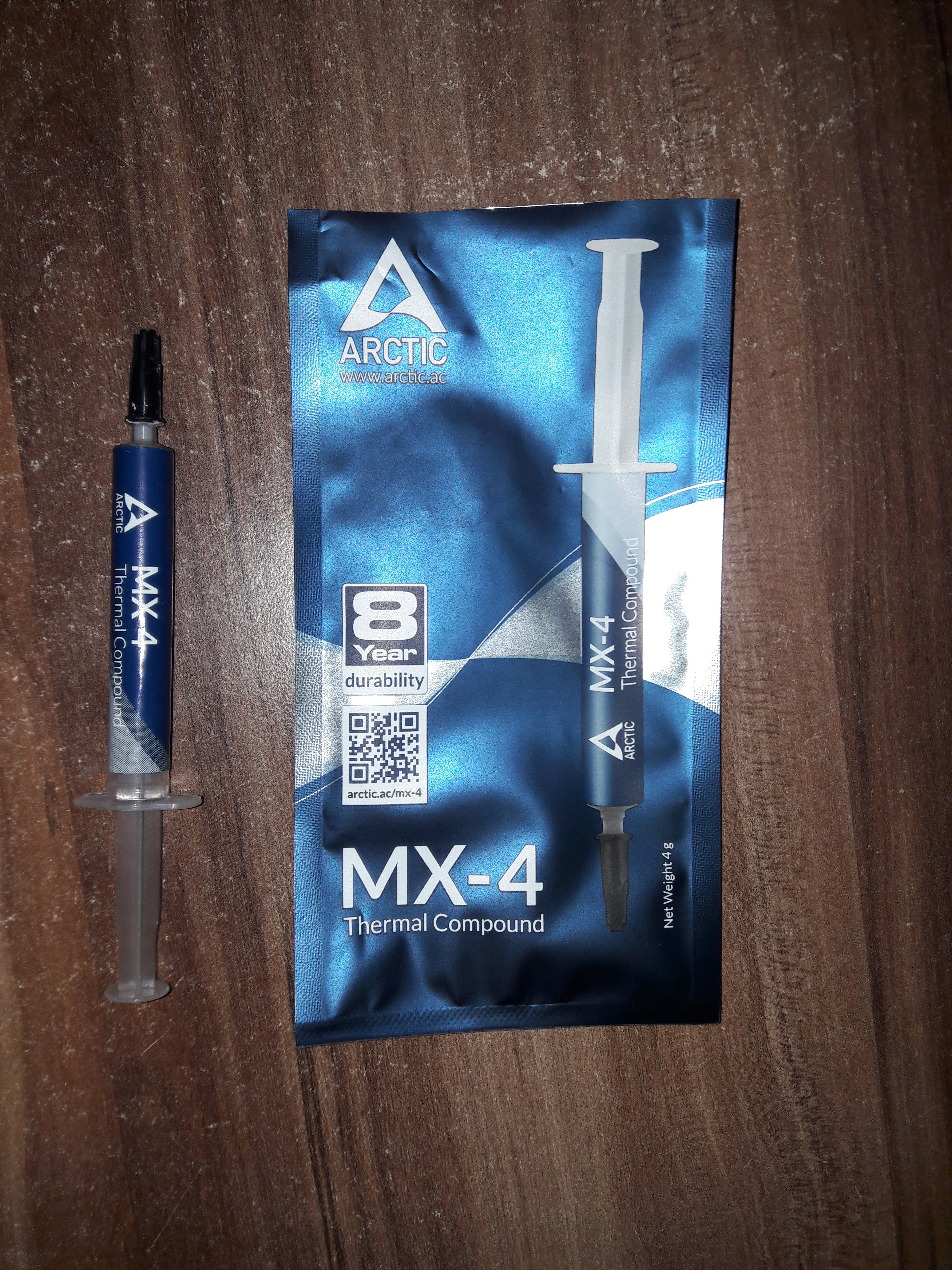

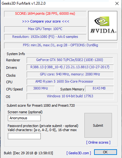

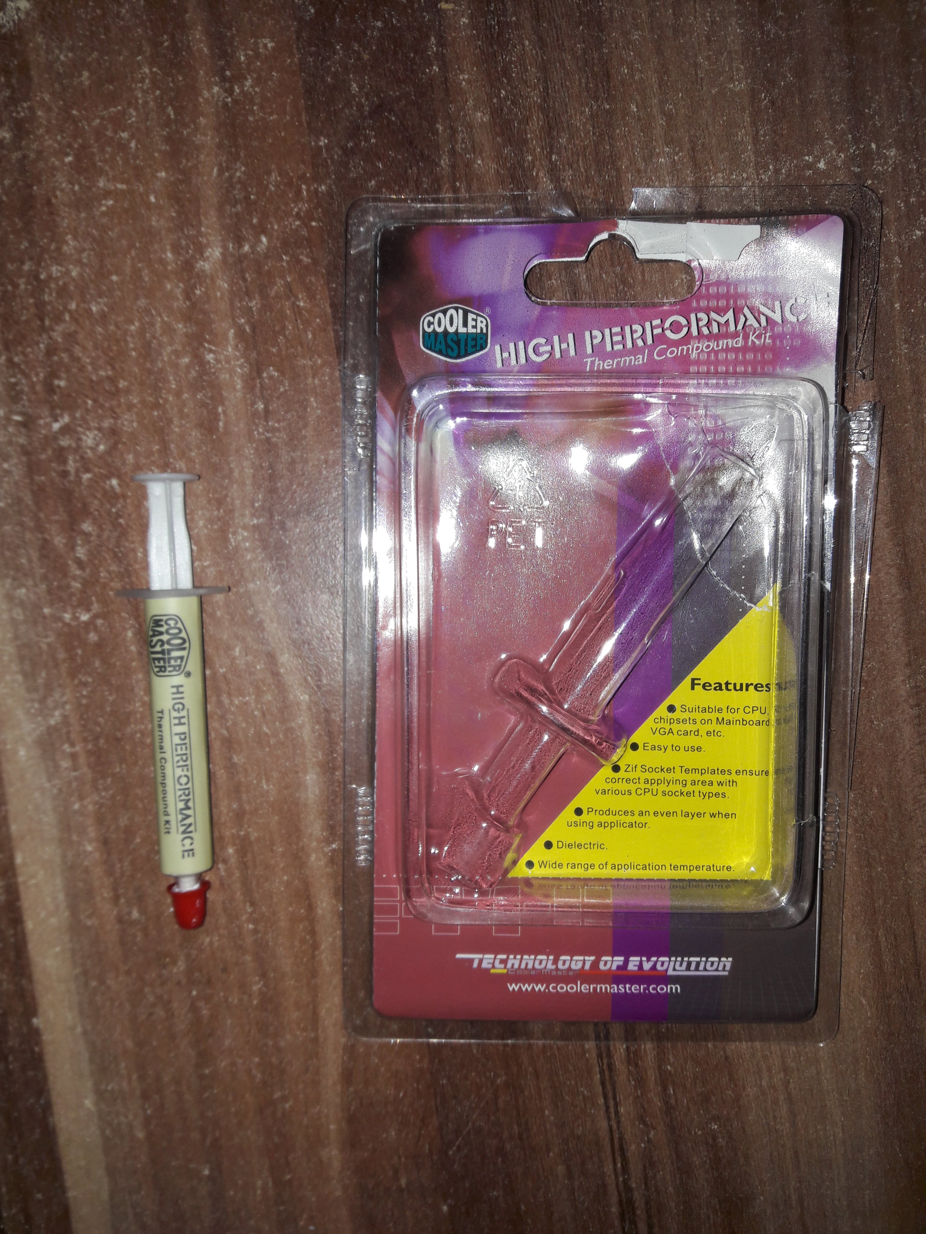

Servus leute ,
gestern kam meine Arctic MX4 an.

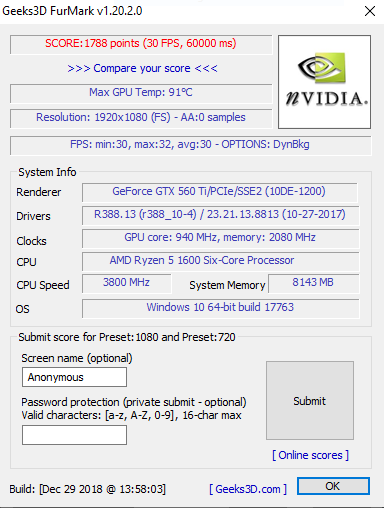

Konnte es nicht lassen und hab die Paste direkt auf meiner GTX 560TI 2Gb Twin Force Verarbeitet.
Die Karte ist 12 Grad Kühler mit der Arctic MX4 Paste.
Außerdem hab ich 2FPS aus der karte geholt.
Die Minimal werte haben sich um 4 FPS verbessert.
Der Score wert hat sich um 92 Punkte verbessert
Habe mit Furmark 3D nen Vorher Nacher Benchmark Test in FHD gemacht.
Vorher:
Nacher:
Bei der verarbeitung der Pasten wurde jeweils eine dünne, gleichmäßige schicht auf dem Chip verteilt und danach ein reis korn großer klecks in die mitte gemacht.
Beim zocken wird die karte nur noch ca.75°C warm bei 60% Lüfter Drehzahl.
Kann man also so lassen xd.
