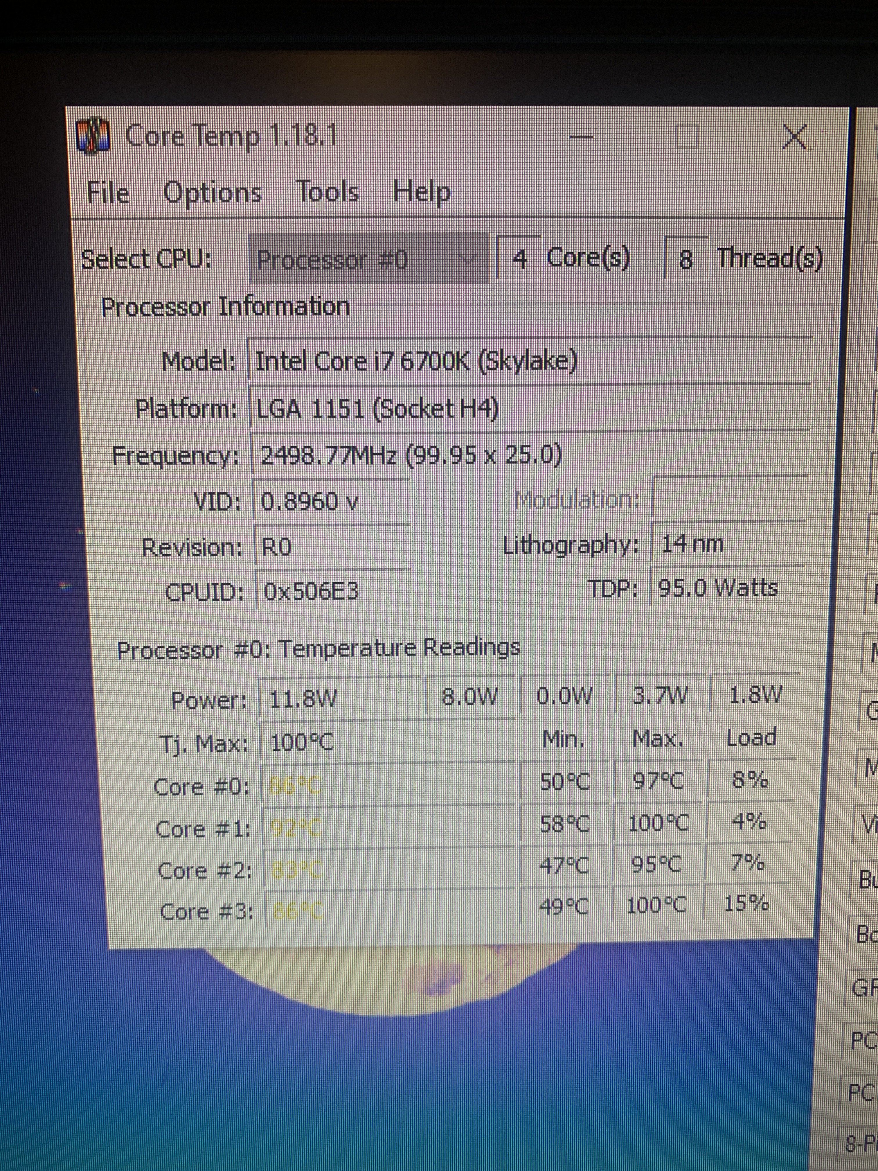

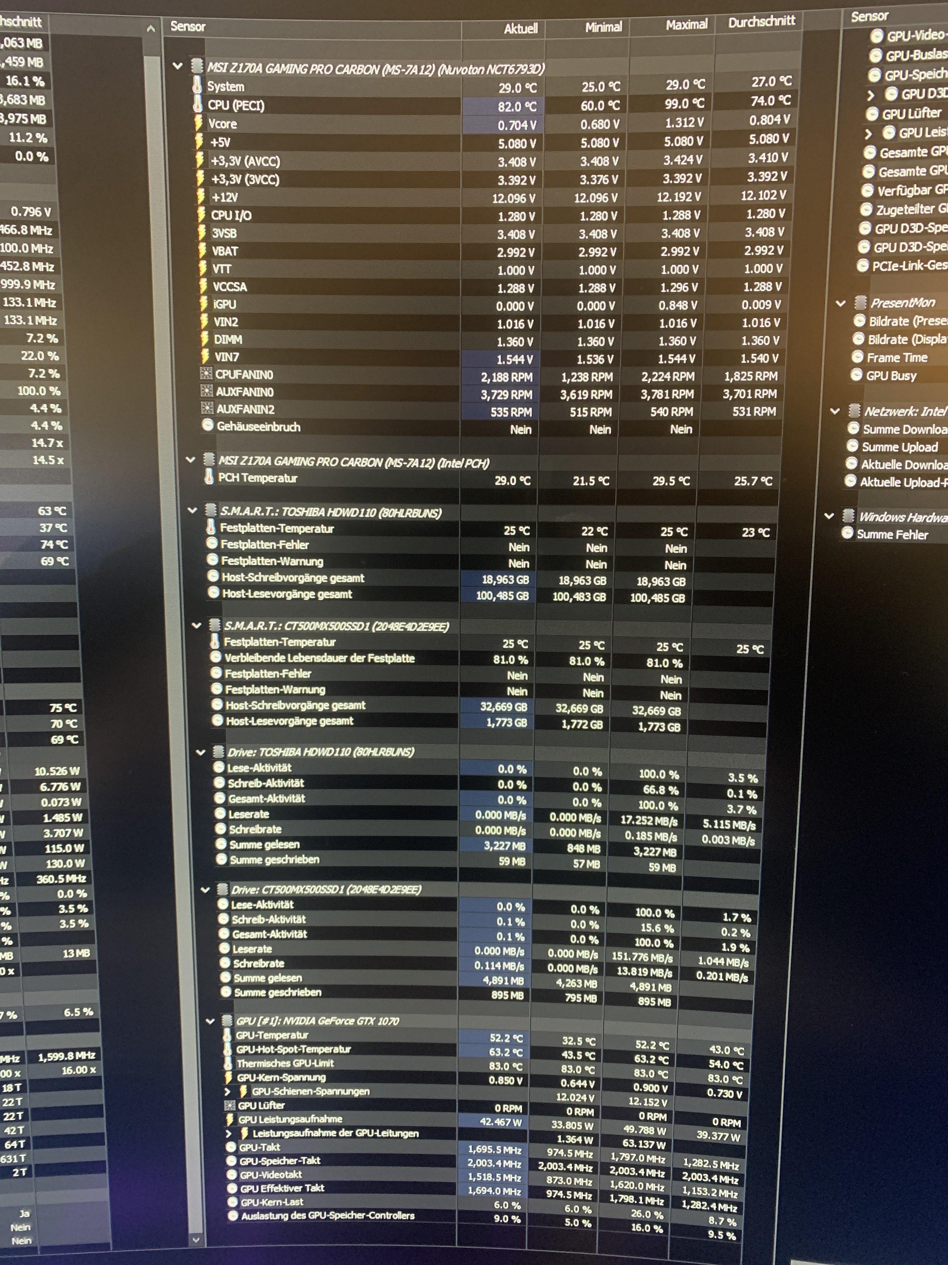

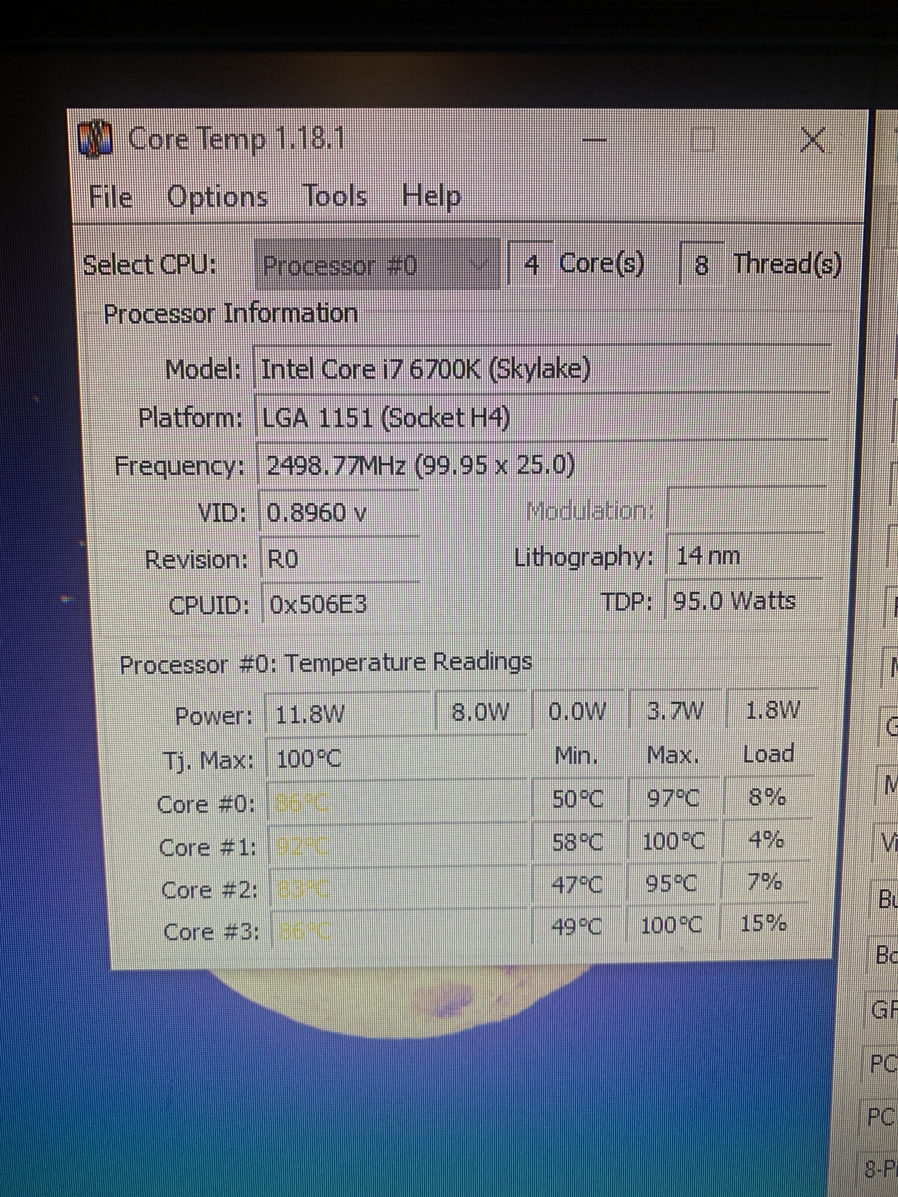

Beim Start bei 73 grad, nach 5 Minuten wieder bei 100 grad. Nach 10 Minuten befinden sich alle 4 Core über 85 grad.
Das liegt aber definitiv nicht am Netzteil.
Kühler sitzt wohl nicht richtig oder Problem mit der Pumpe.

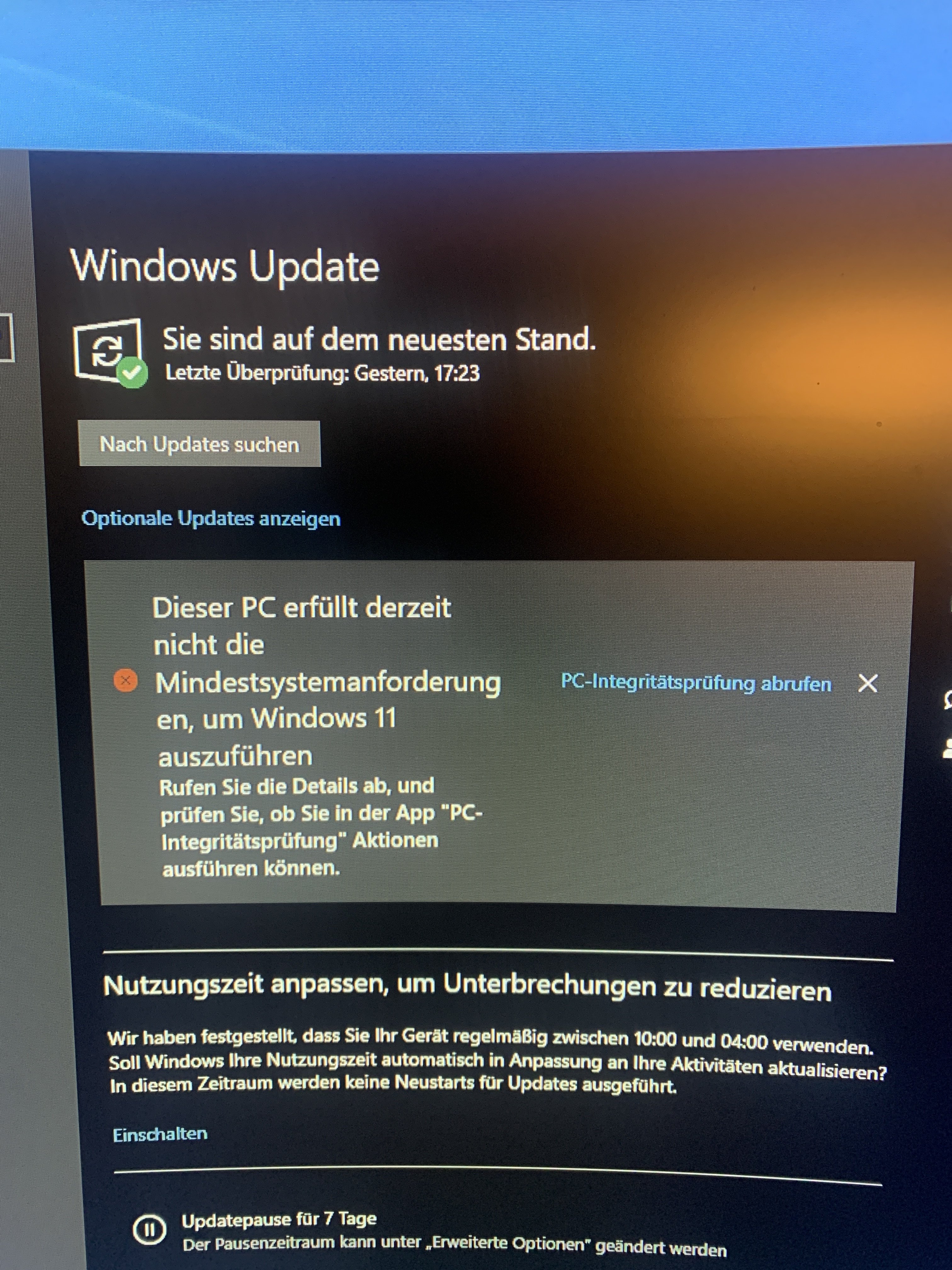

Was für Betriebssystem hast du?
Windows 10?
Reaktionen: PYzoom

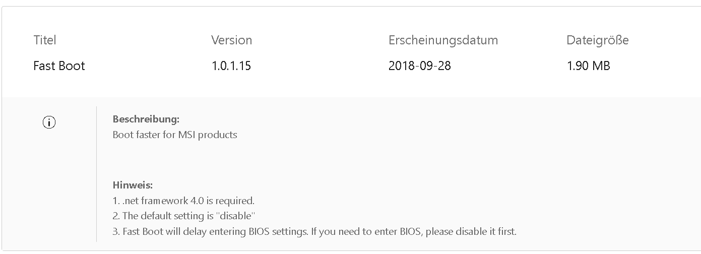

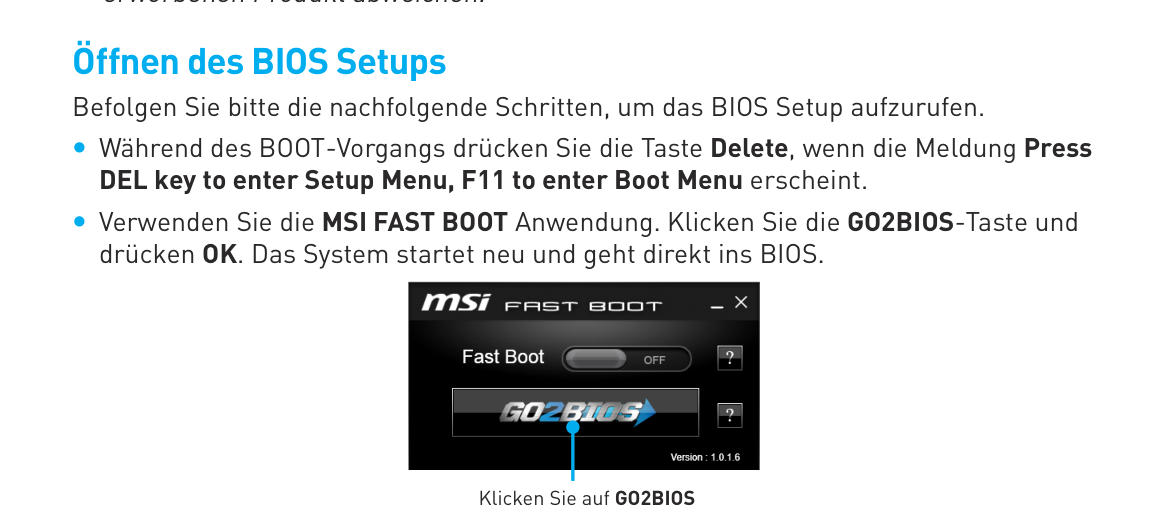

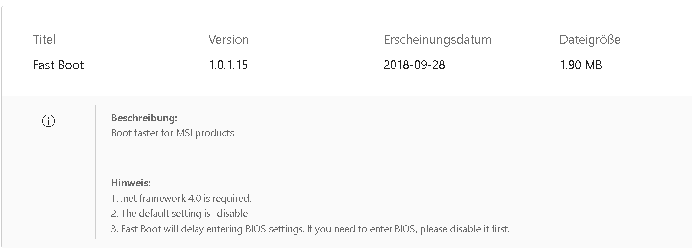

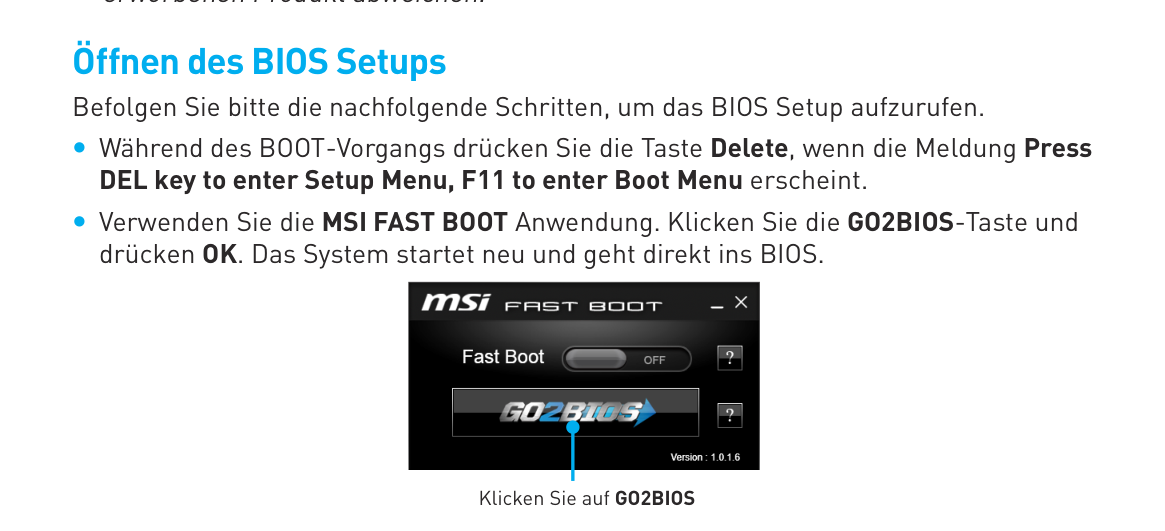

Hast du zufällig dieses Programm installiert von der MSI MB Homepage?
Dann solltst du das abschalten, dann kommst du ins BIOS.
https://de.msi.com/Motherboard/Z170A-GAMING-PRO-CARBON/support#utility
Fast Boot sieht so aus, dort Fast Boot auf off und dann GO2BIOS anklicken.
Da müsstest du dann ins BIOS kommen, also der PC startet dann ins BIOS.

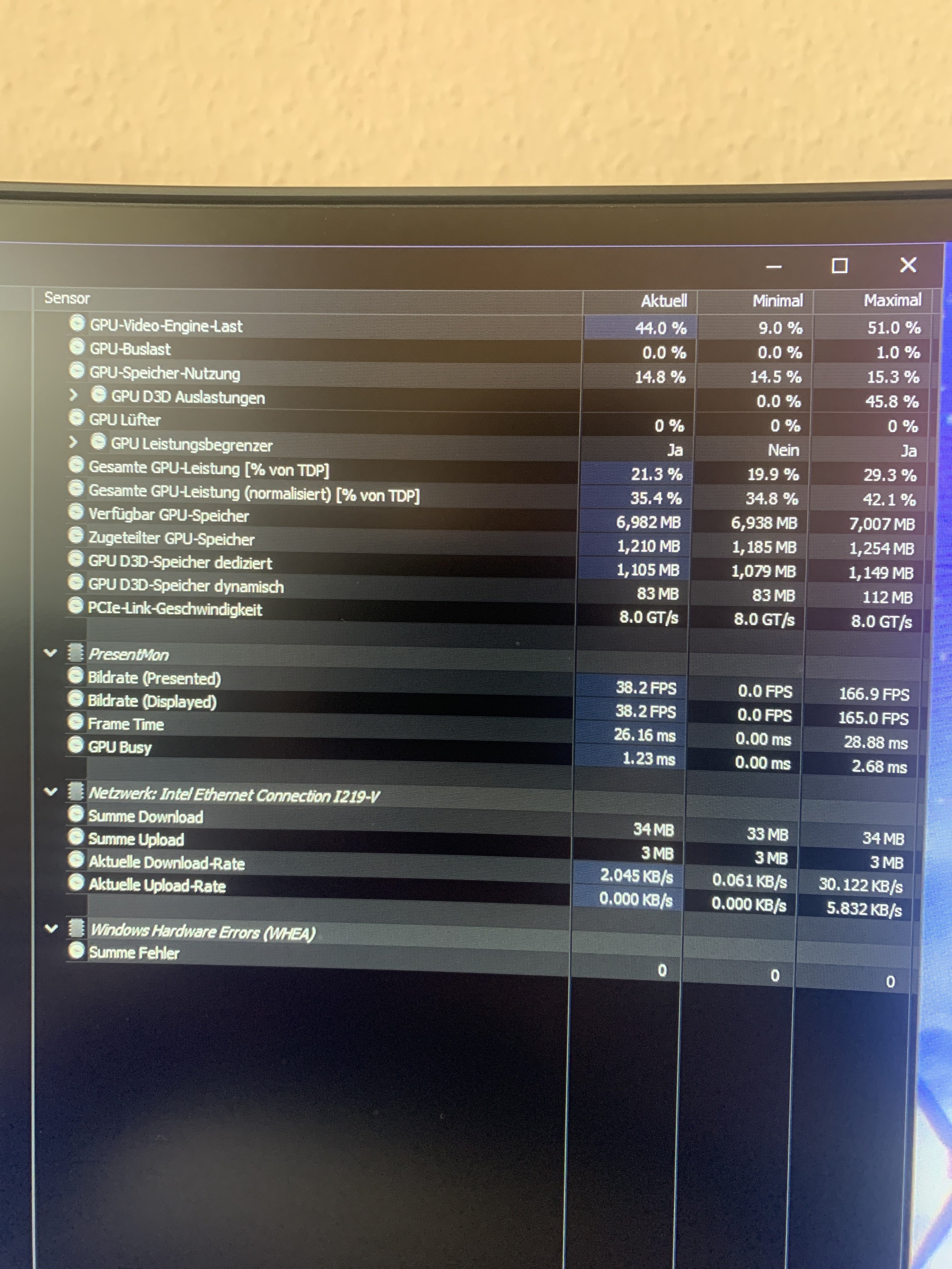

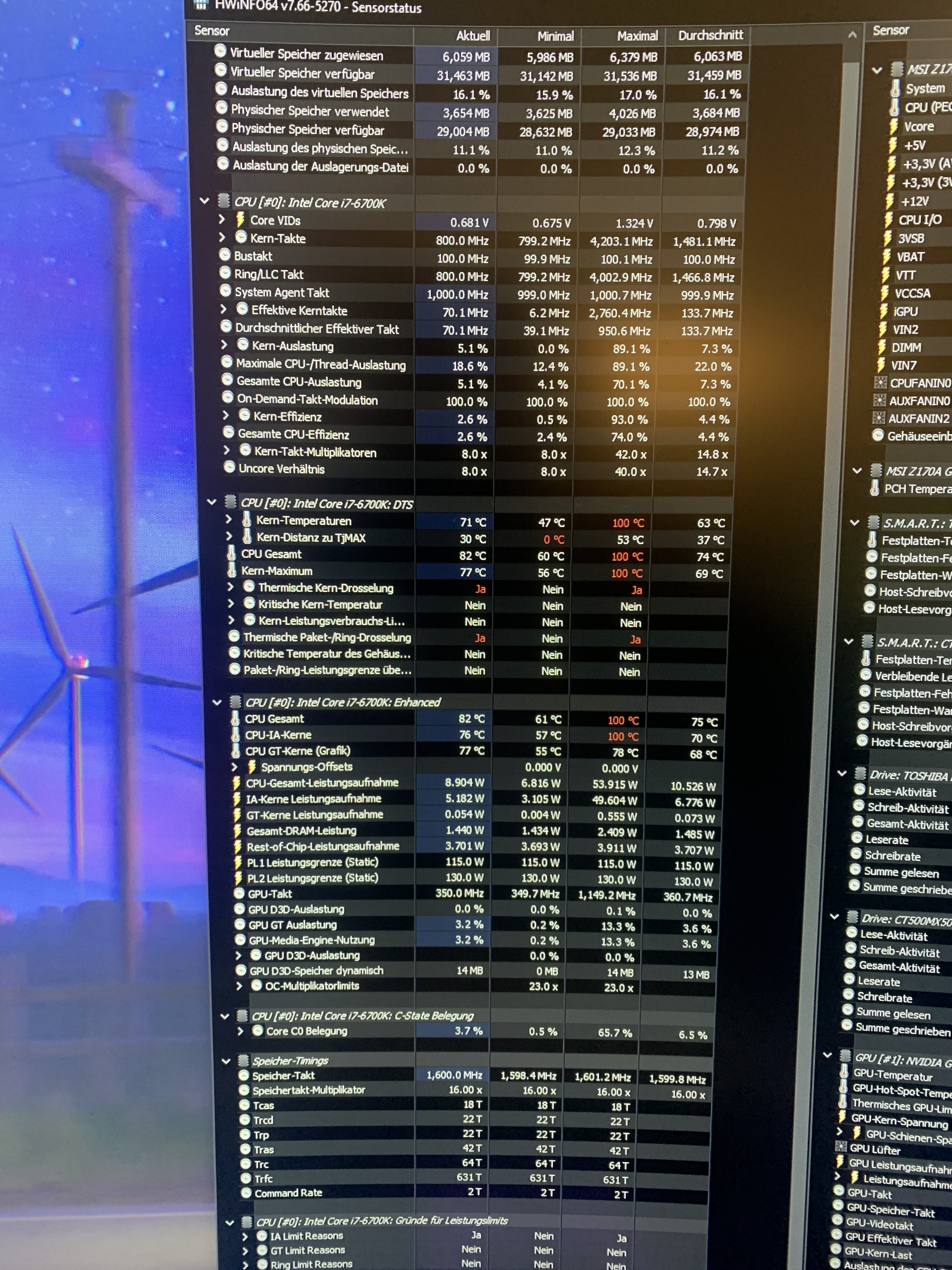

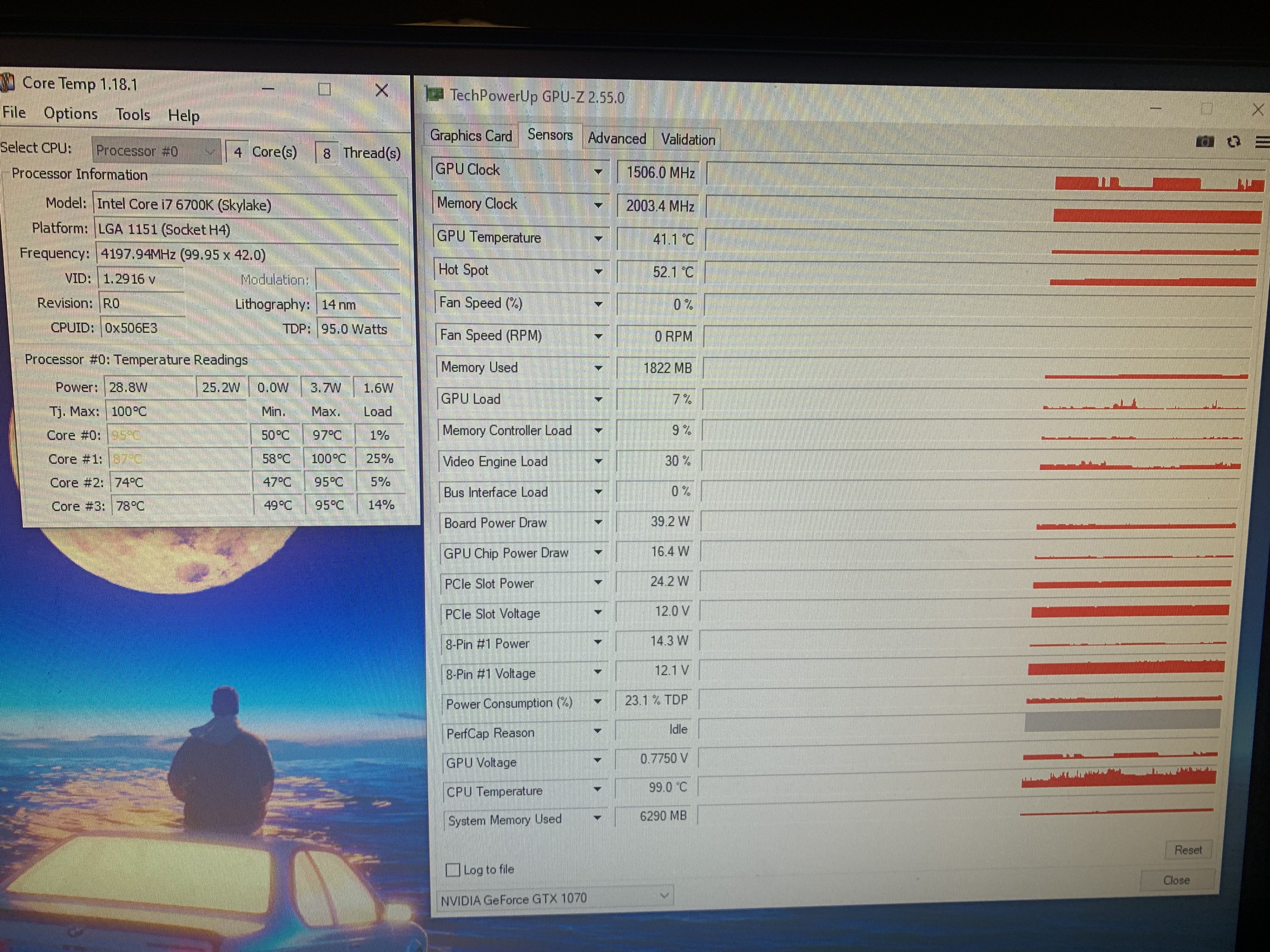

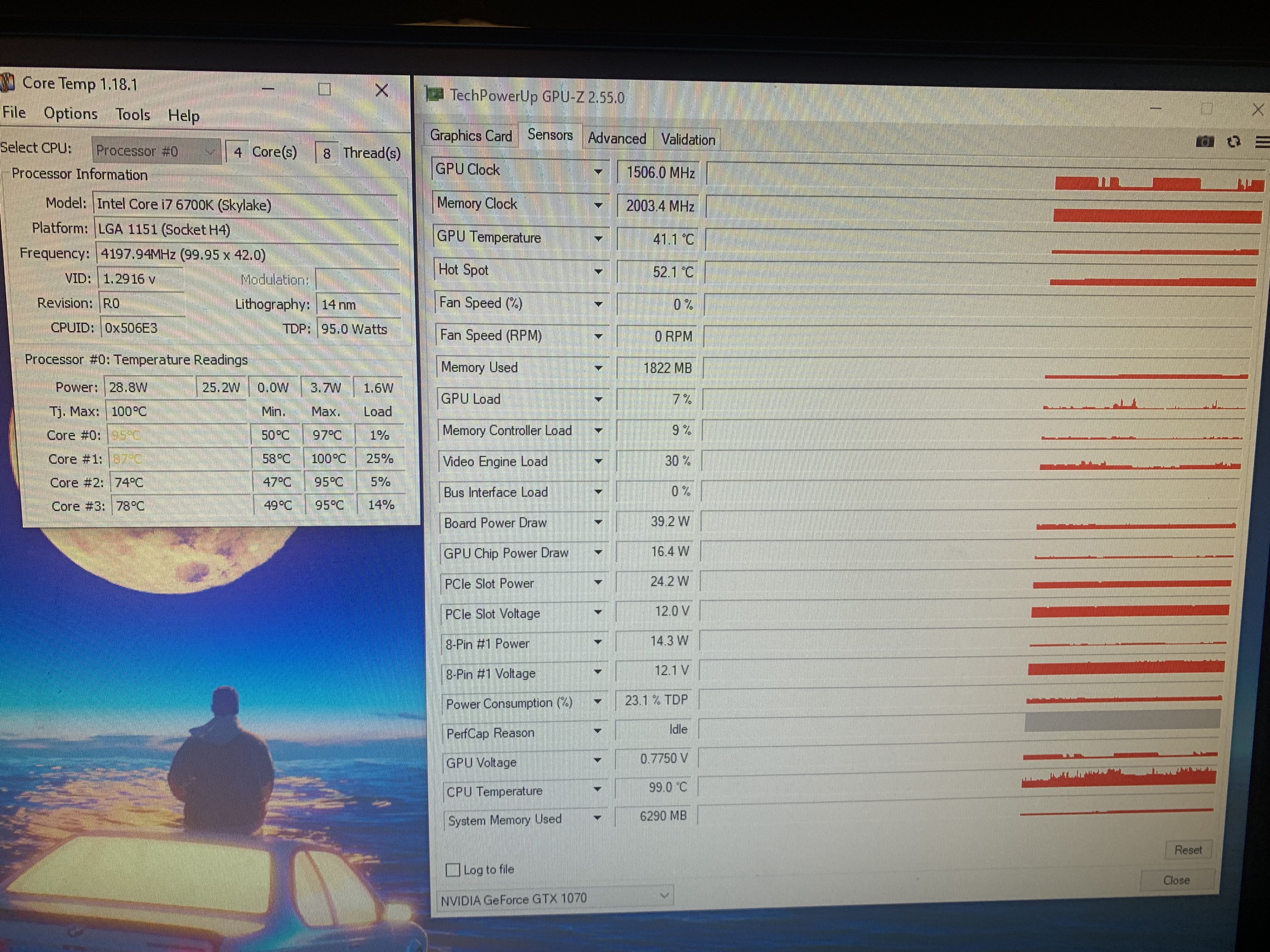

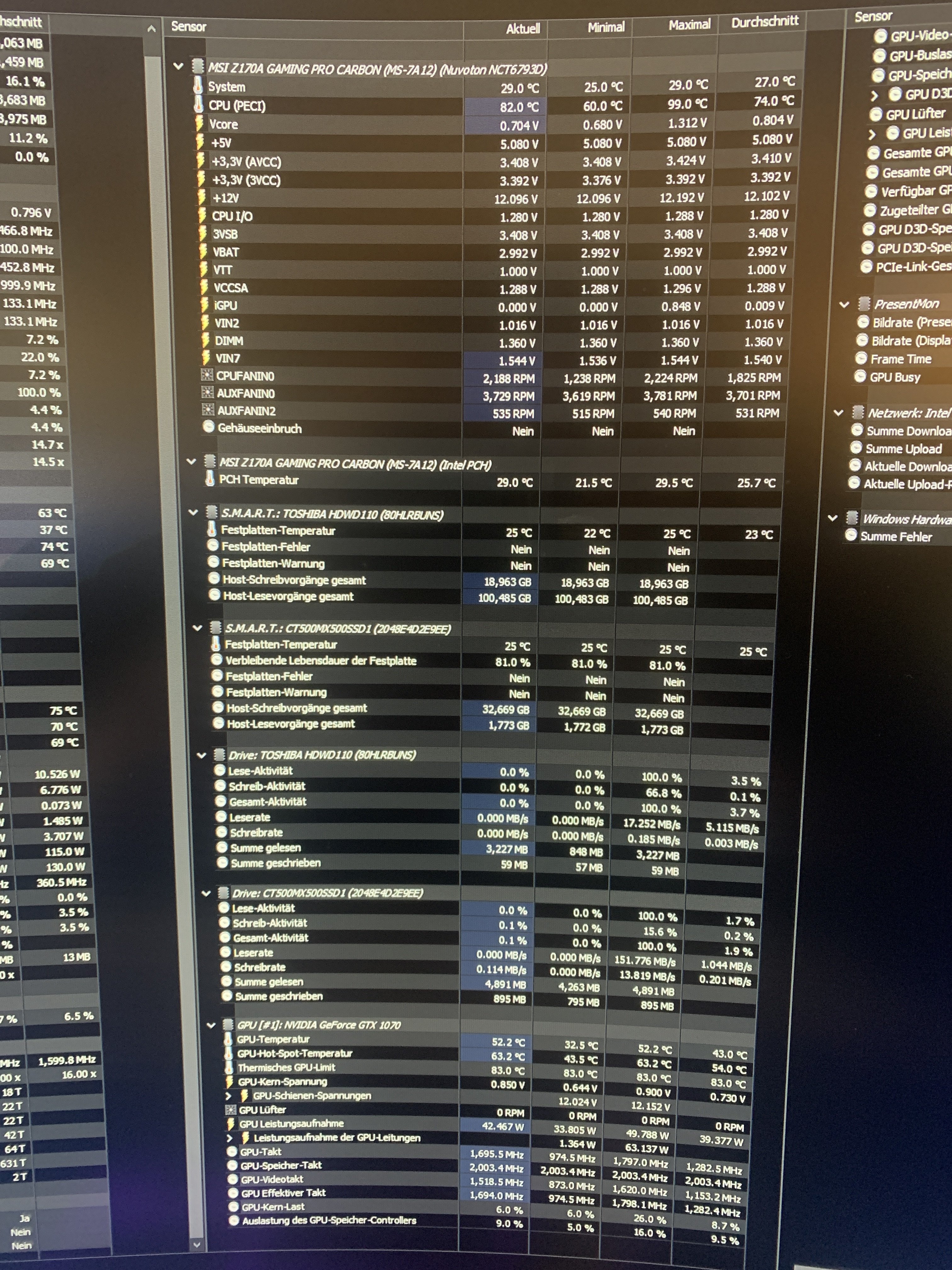

Hab mir gerade mal ein Programm geholt wo so ziemlich alles angezeigt wird. Bis auch die CPU Temperatur fällt mir nichts auf….. euch?
Werde mich jetzt mal ran machen ins BIOS zu kommen.
War eine super kleine Hilfe, leider gibt es das nicht mehr bei modernen Systemen.

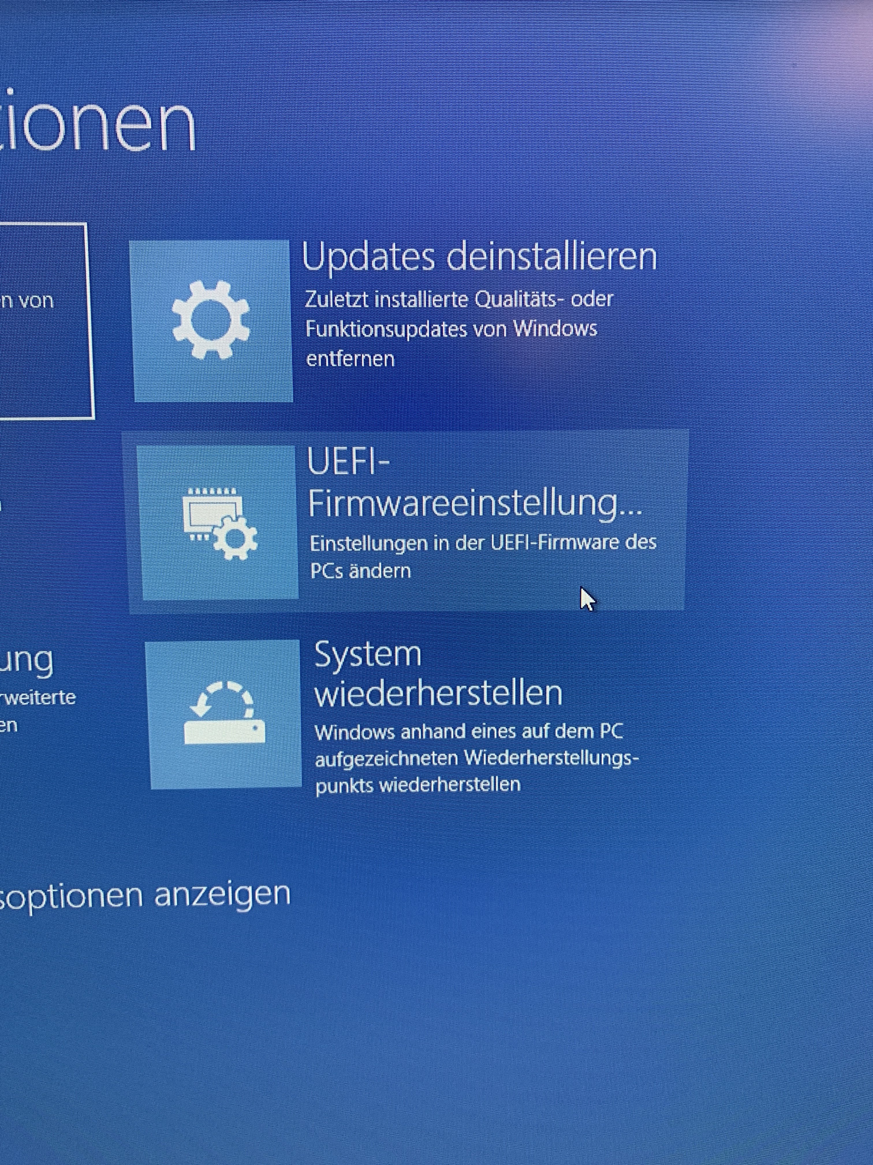

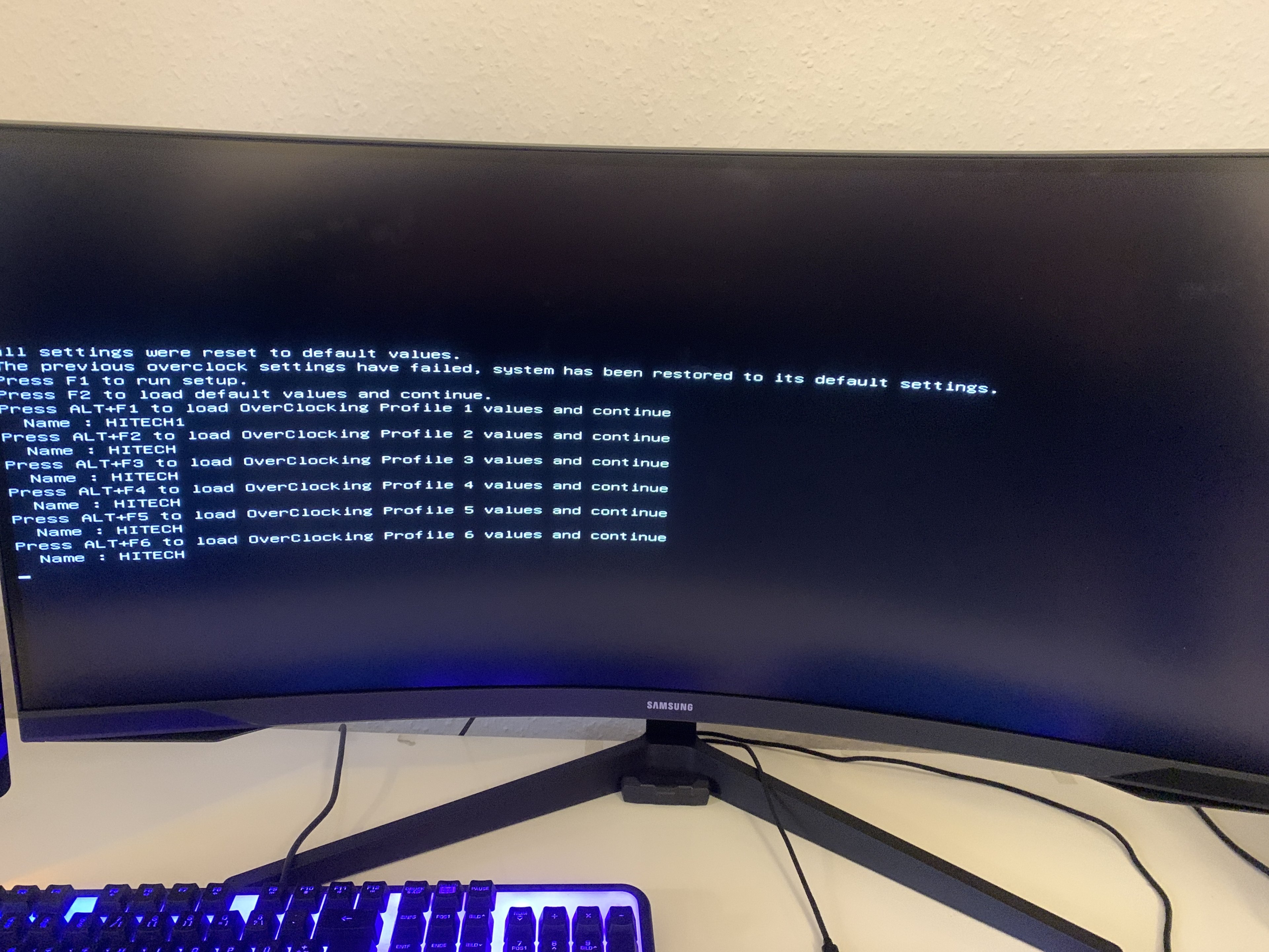

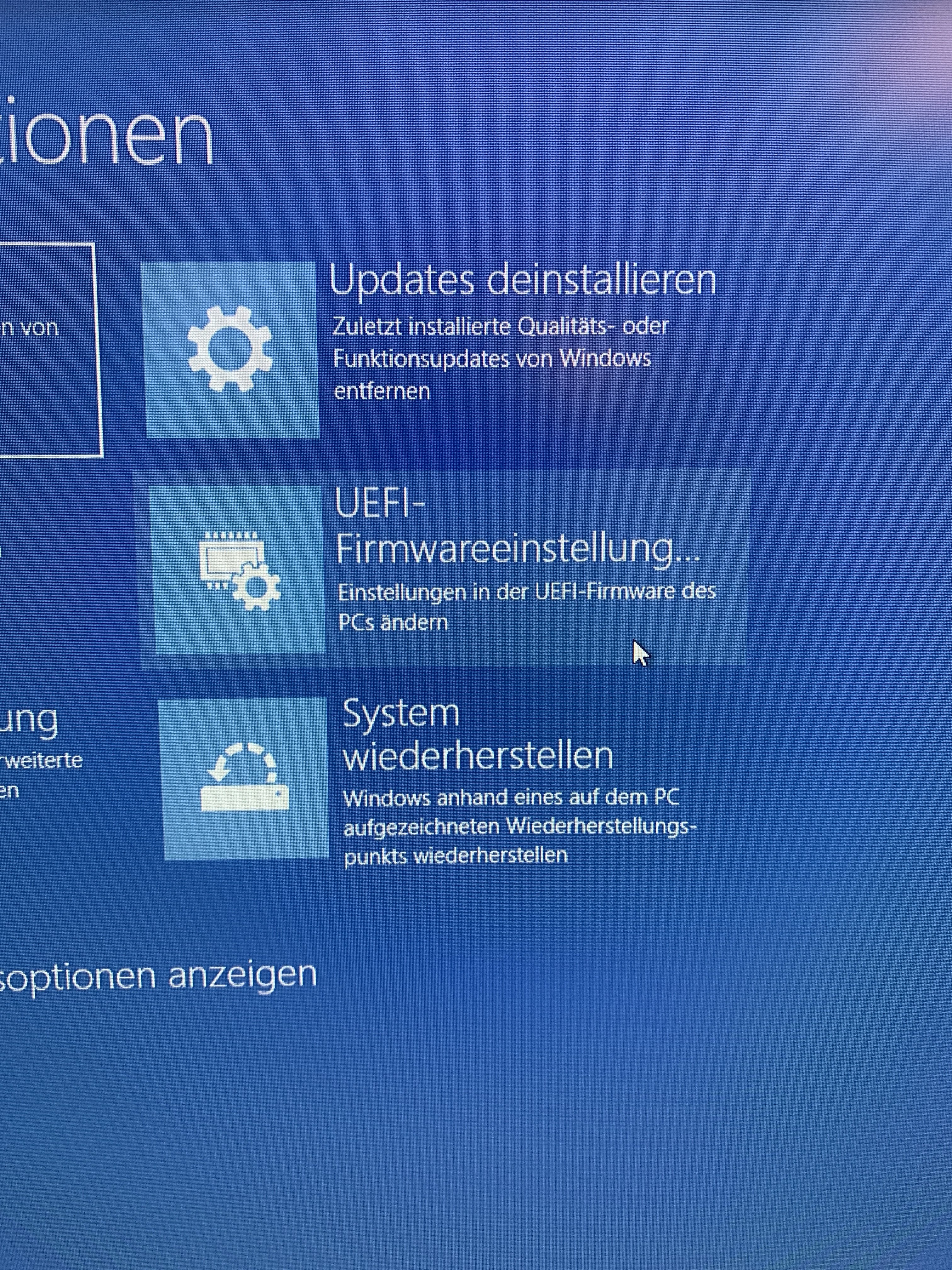

Komme auch beim erweiterten Neustart (Problembehandlung) nicht ins UEFI rein. Habe kein Programm von MSI installiert.

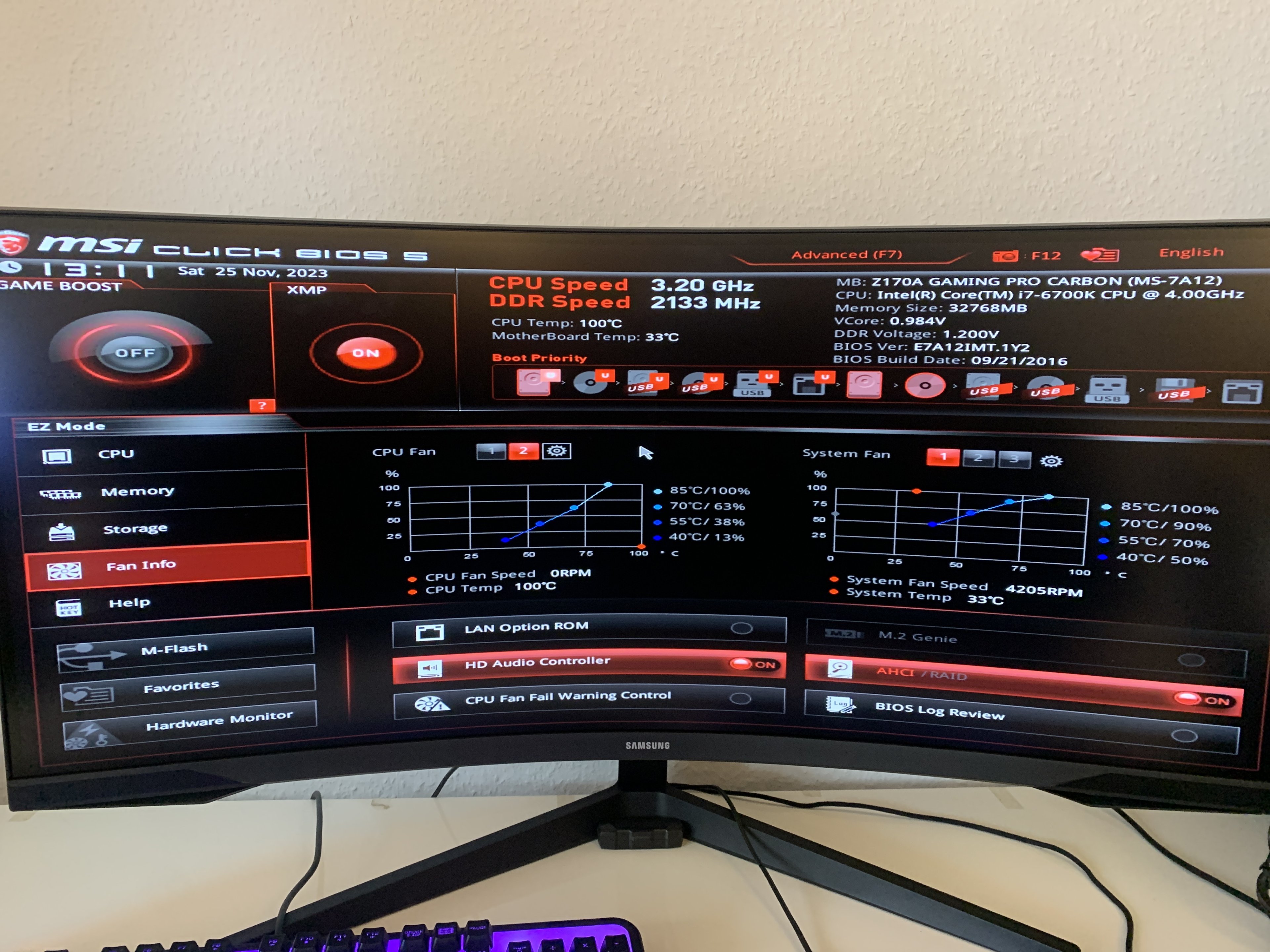

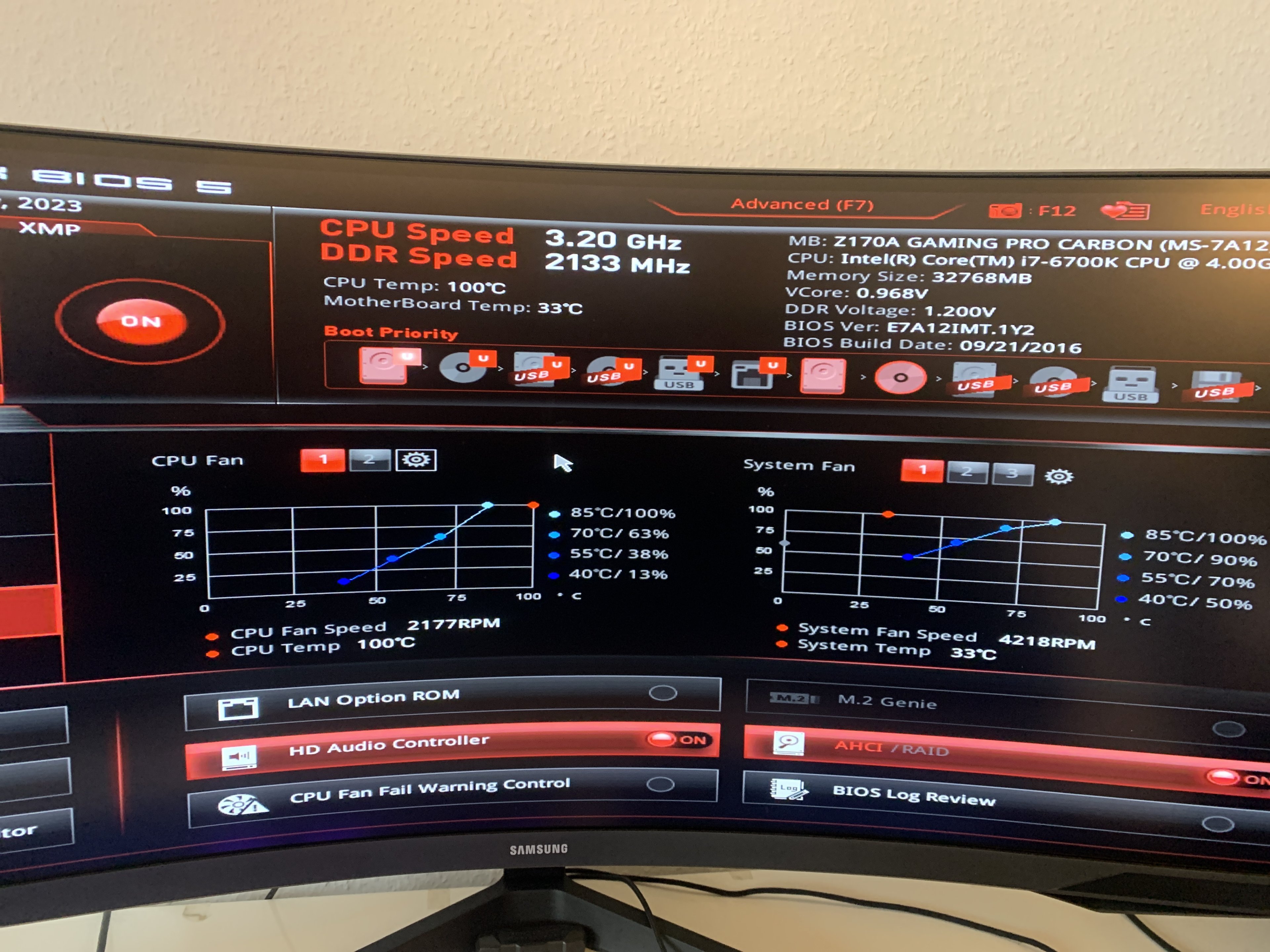

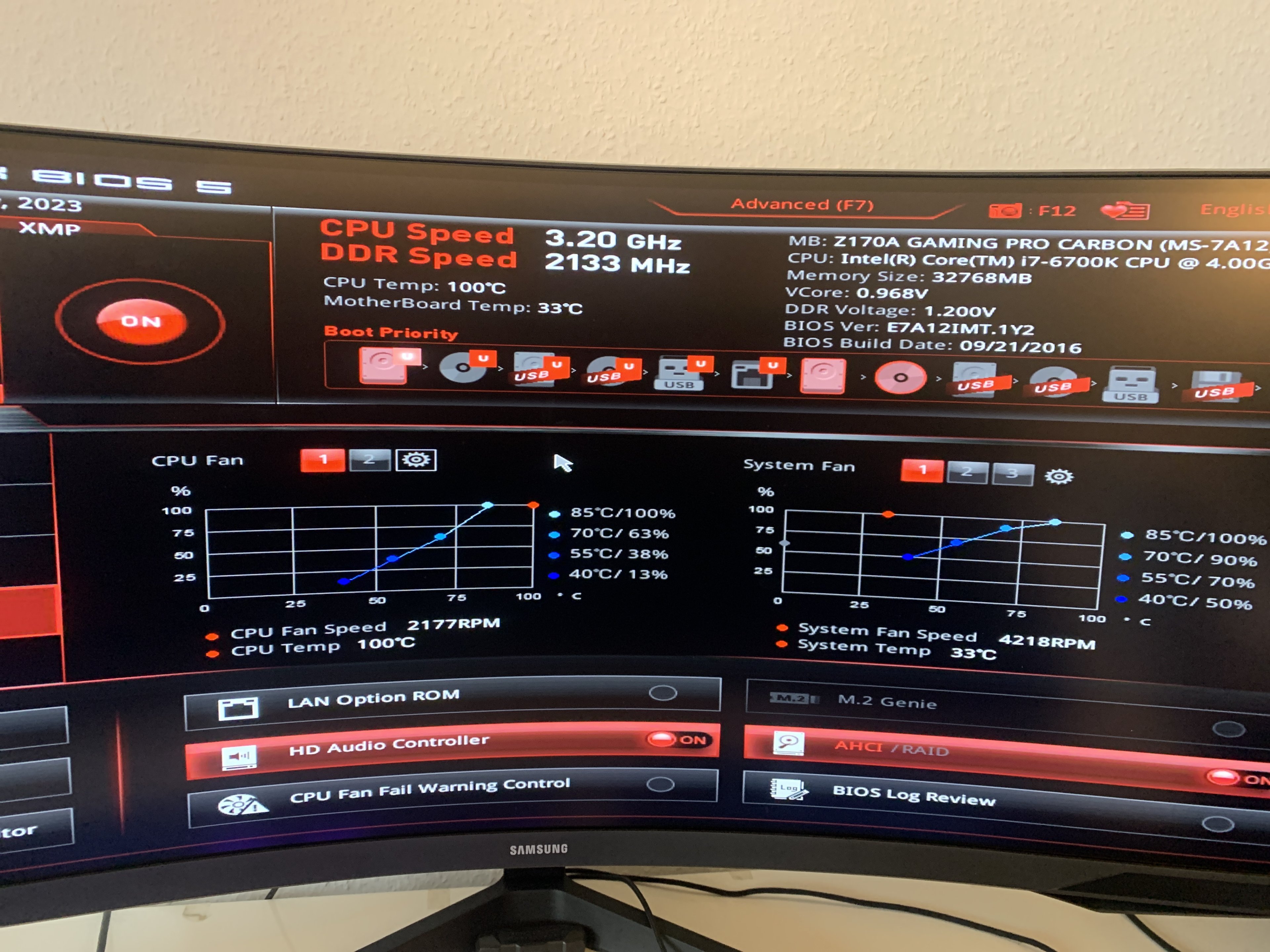

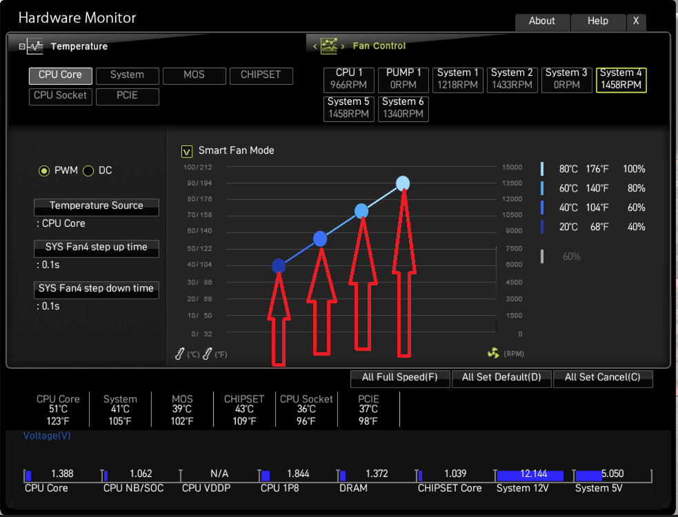

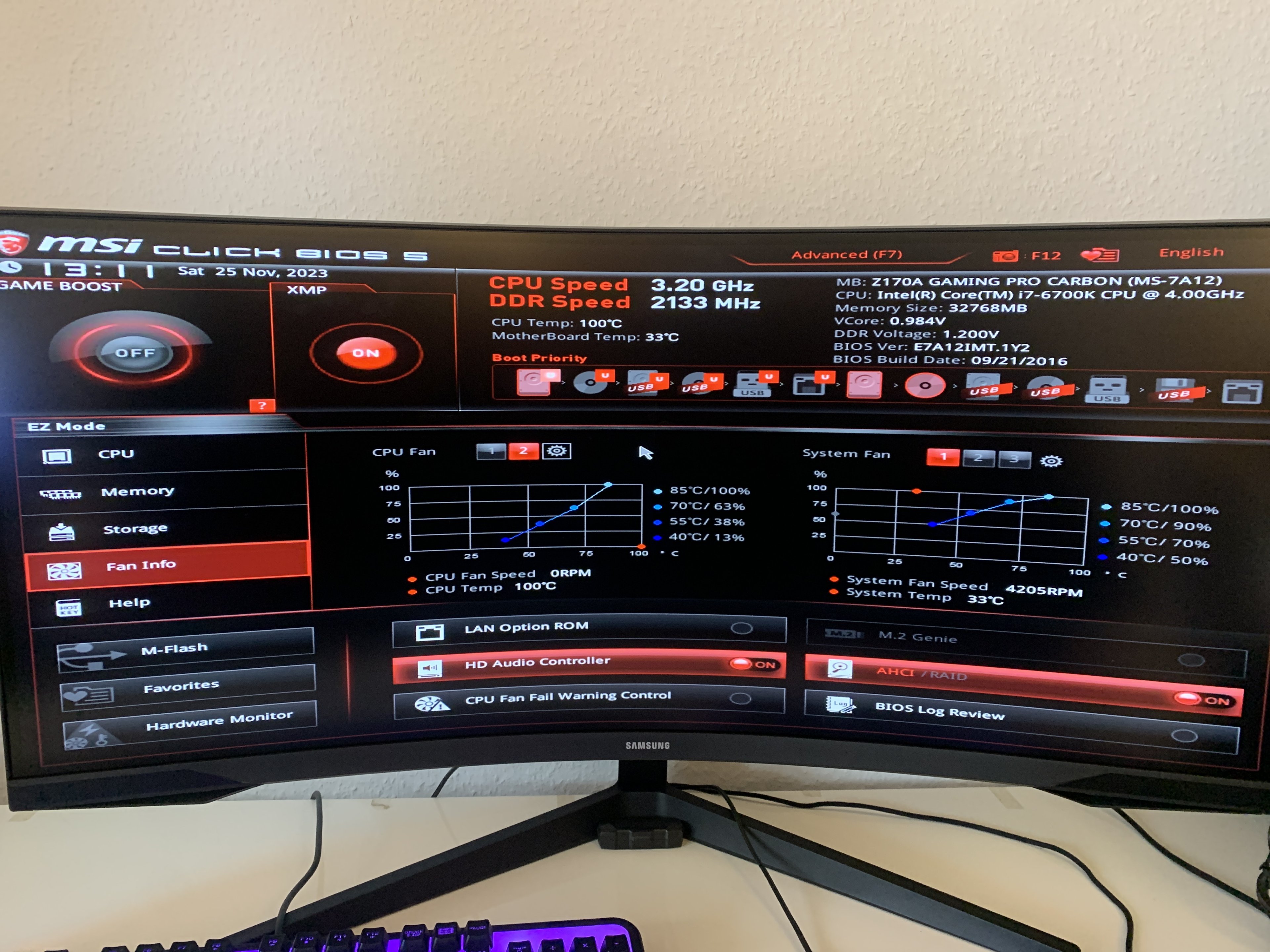

Müritzer schrieb:
Du hast ja das MSI Board, da ist die Steuerung der Lüfter und er Pumpe leicht zu finden wenn man weiß wo.
Das siehst du wenn du ins BIOS gehst.
WARNUNG vorne weg: FINGER WEG VOM GAME BOOST!
Den Nicht einschalten, der kann für sehr hohe Temperaturen sorgen.
XMP sollte aktiviert sein.
Mit F7 kommst du in die erweiterte Einstellungen und an der rechten Seite steht Hardware Monitor.
Wenn du da drauf klickst siehst du das hier:

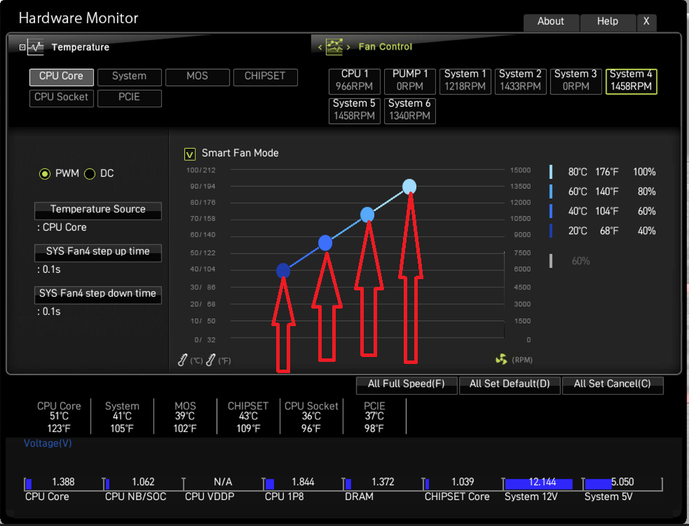

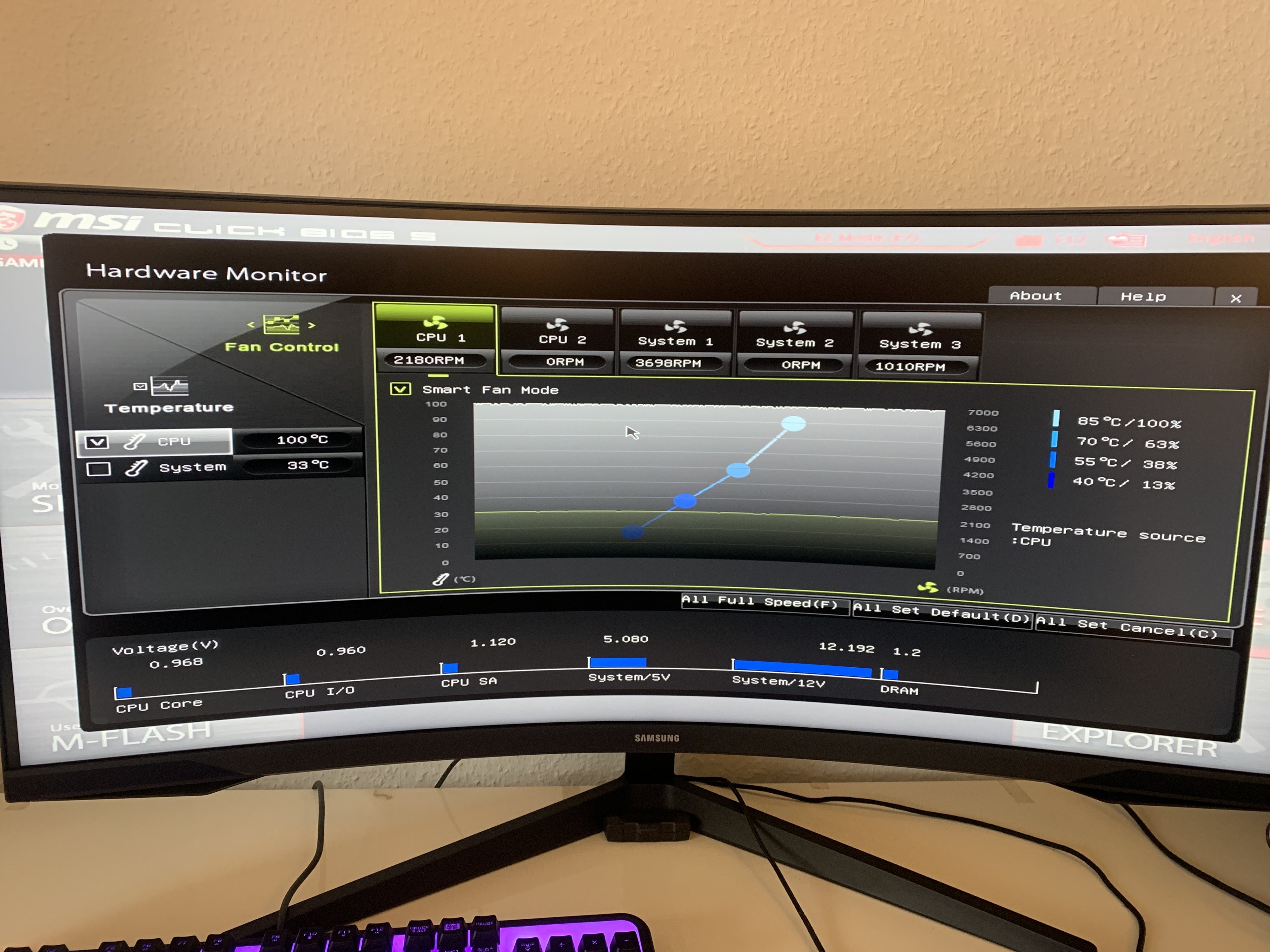

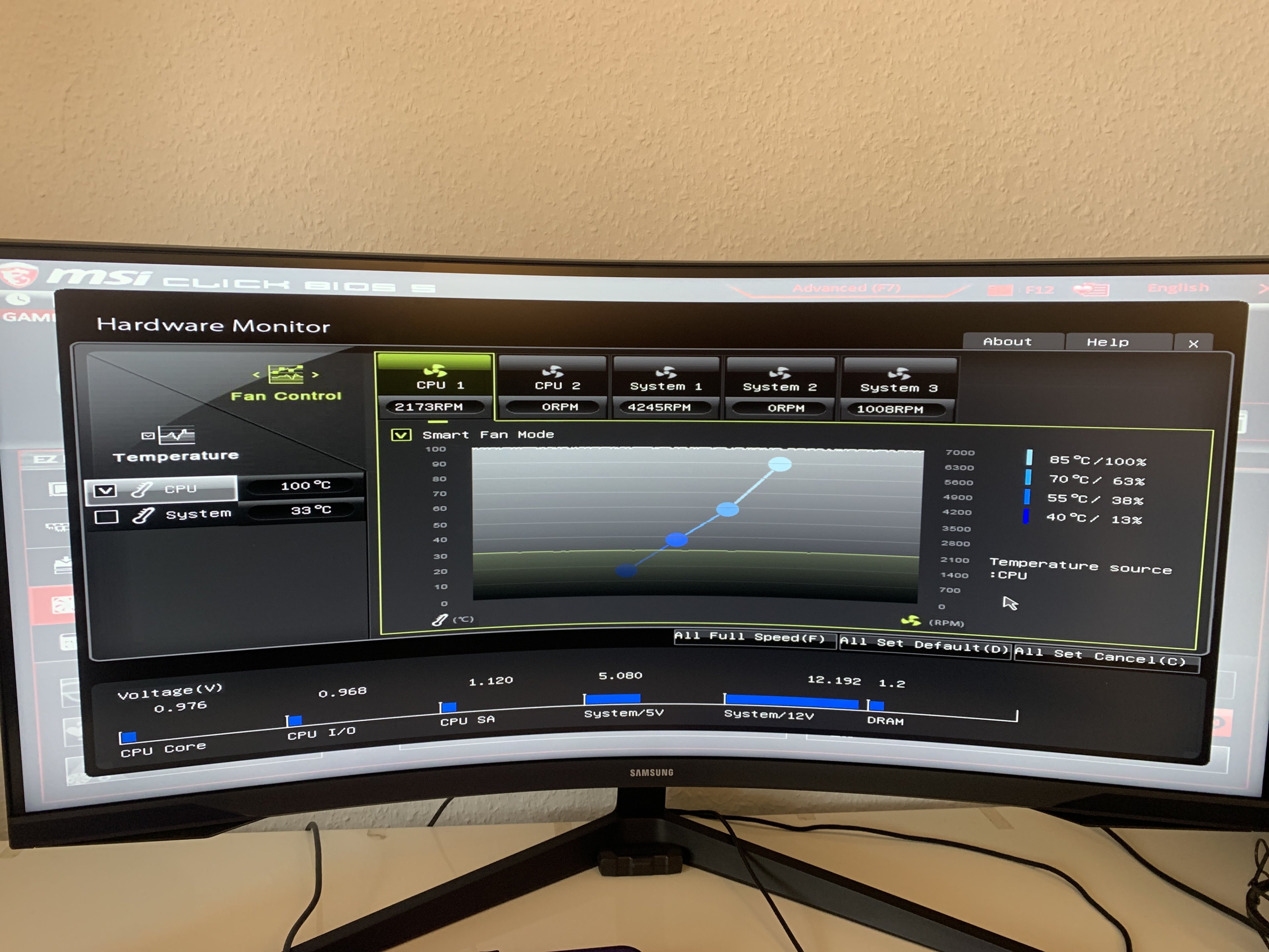

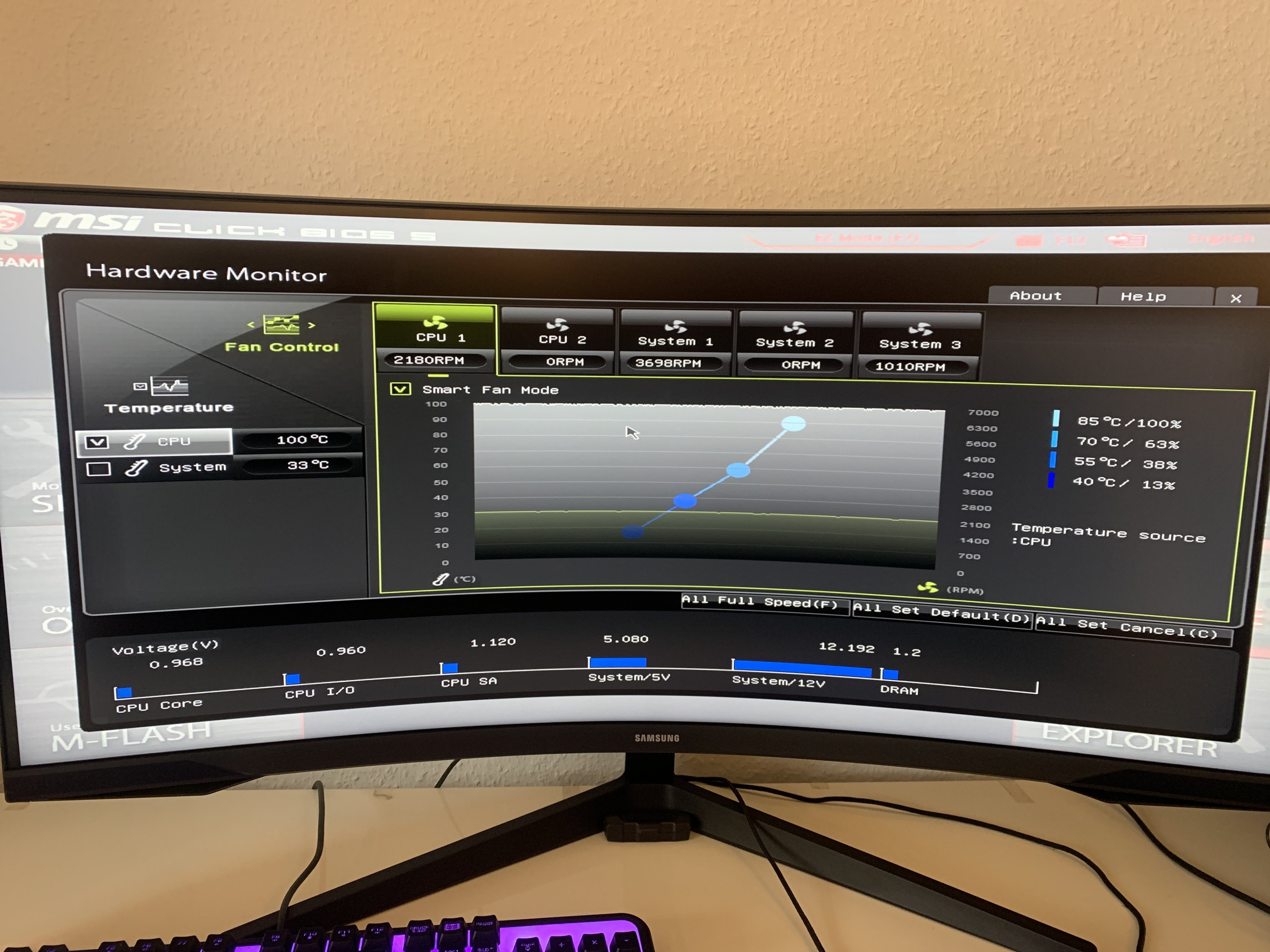

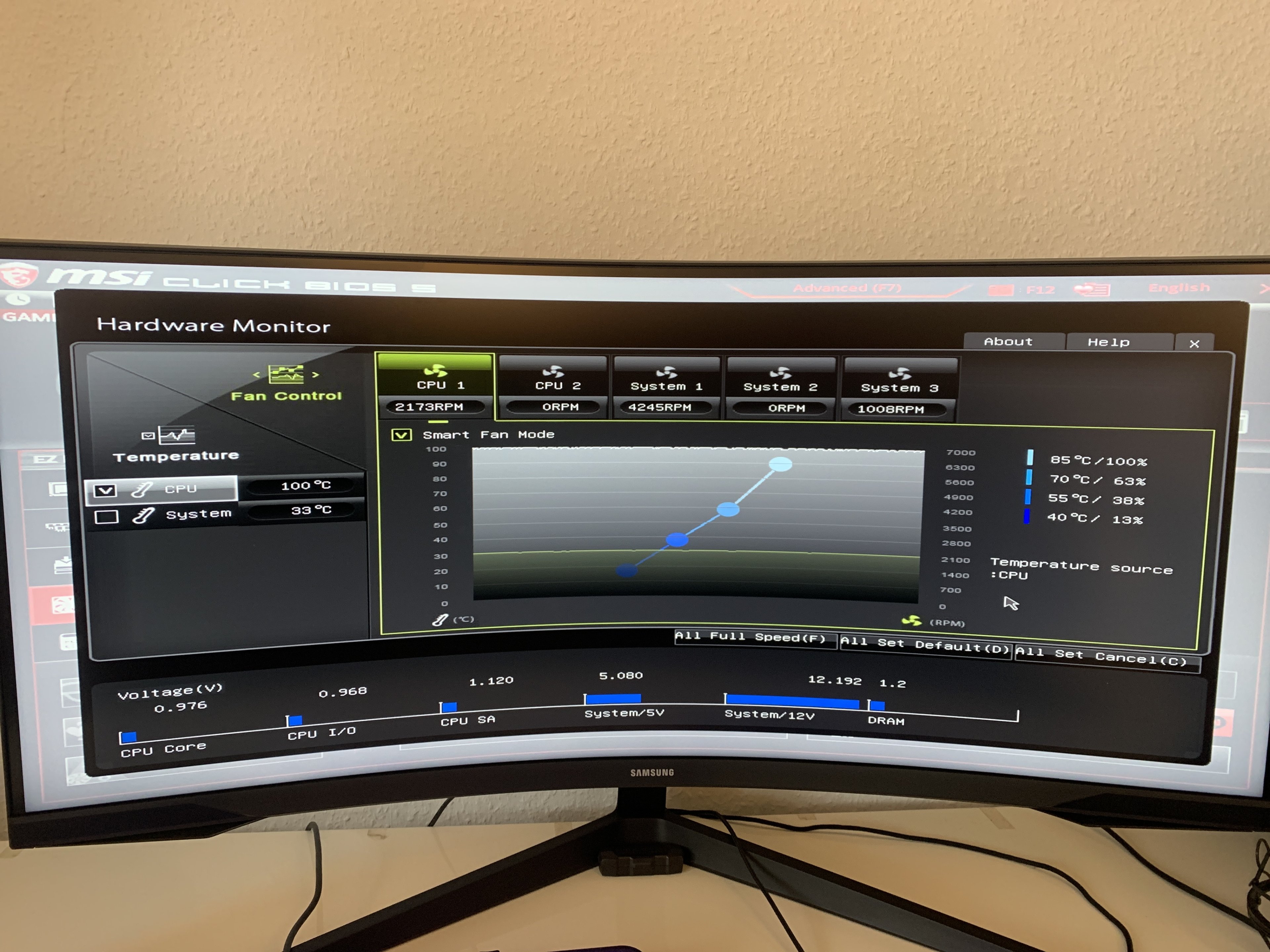

Hab jetzt überall Smart Fan Mode rein gemacht.
Dann solltest du das Fast Boot Programm installieren, damit kommt man leicht ins BIOS.
Im BIOS selber ist Fast Boot aktiv und das verhindert den Start ins BIOS.
Also über das Programm abschalten und du kannst ins BIOS booten.

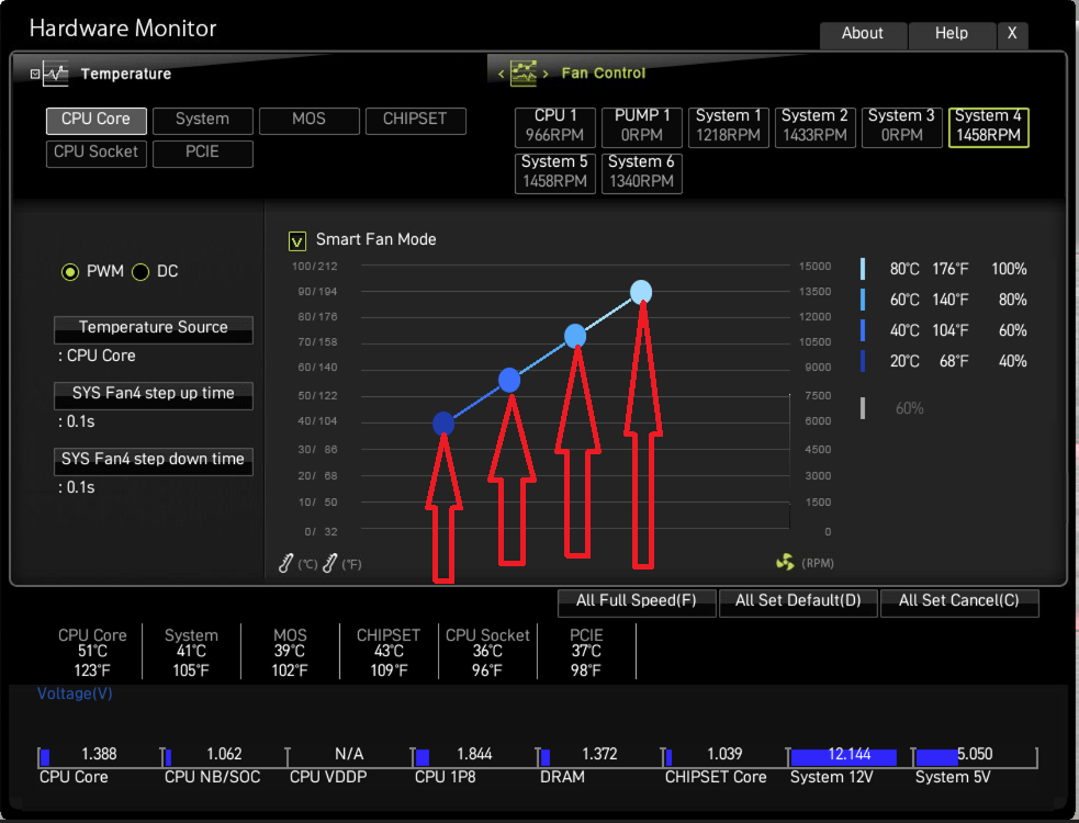

Das ist zur Steuerung der Lüfter schon mal gut.
Aber du solltest den Anschluss für die AiO Pumpe auf volle Leistung stellen.
ALLE Punkte die man sieht kann man anklicken und nach oben ziehen.
Hier mal ein Bild von einem Lüfter, aber du solltest den Pumpenanschluss nehmen wo die AiO dran ist.
ALLE diese Punkte mit der rechten Maustaste anklicken UND festhalten und dann einfach noch oben ziehen.
Reaktionen: PYzoom
Hab ich gemacht, im BIOS bleib ich jetzt nach 5 Minuten Laufzeit noch stabil bei 45-50Grad. Neues Problem: PC startet sich jetzt nur noch ins BIOS 😅

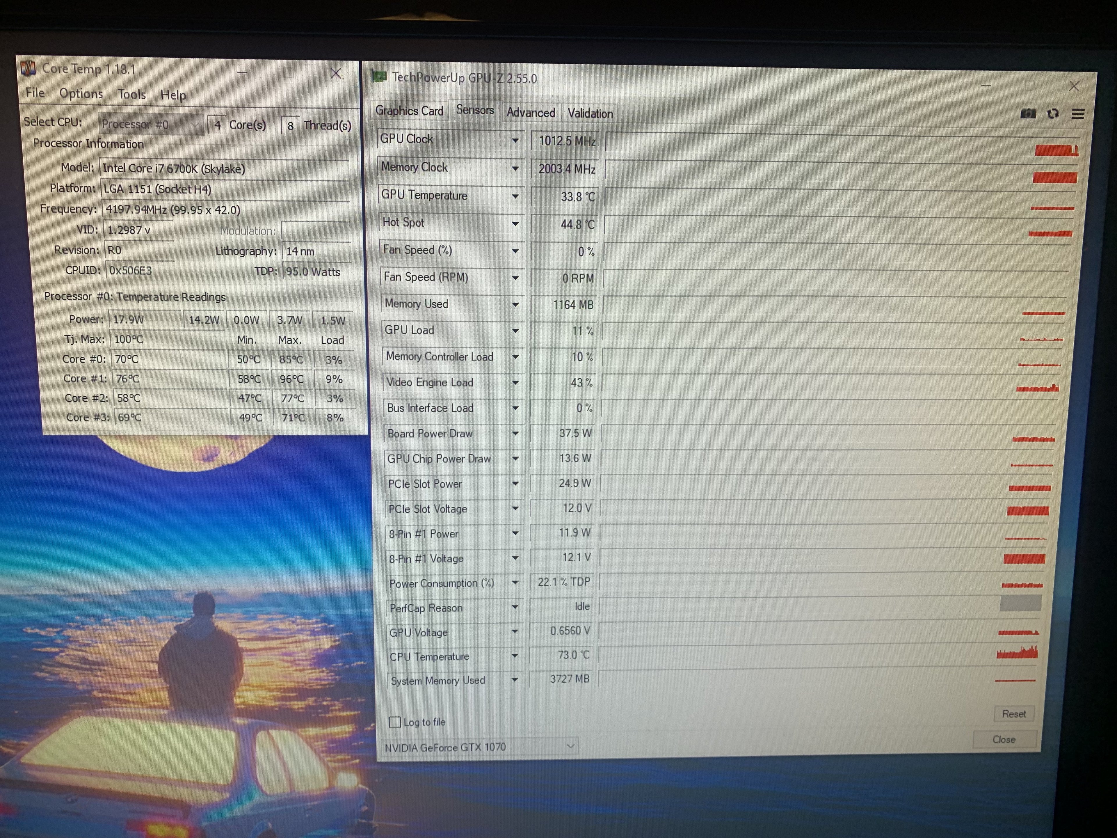

Hab ich gemacht, im BIOS bleib ich jetzt nach 5 Minuten Laufzeit noch stabil bei 45-50Grad. Neues Problem: PC startet sich jetzt nur noch ins BIOS 😅 Bei F1 und F2 komme ich ins MSI BIOS.
Nach 20 Minuten Laufzeit trotzdem wieder bei 100 Grad.

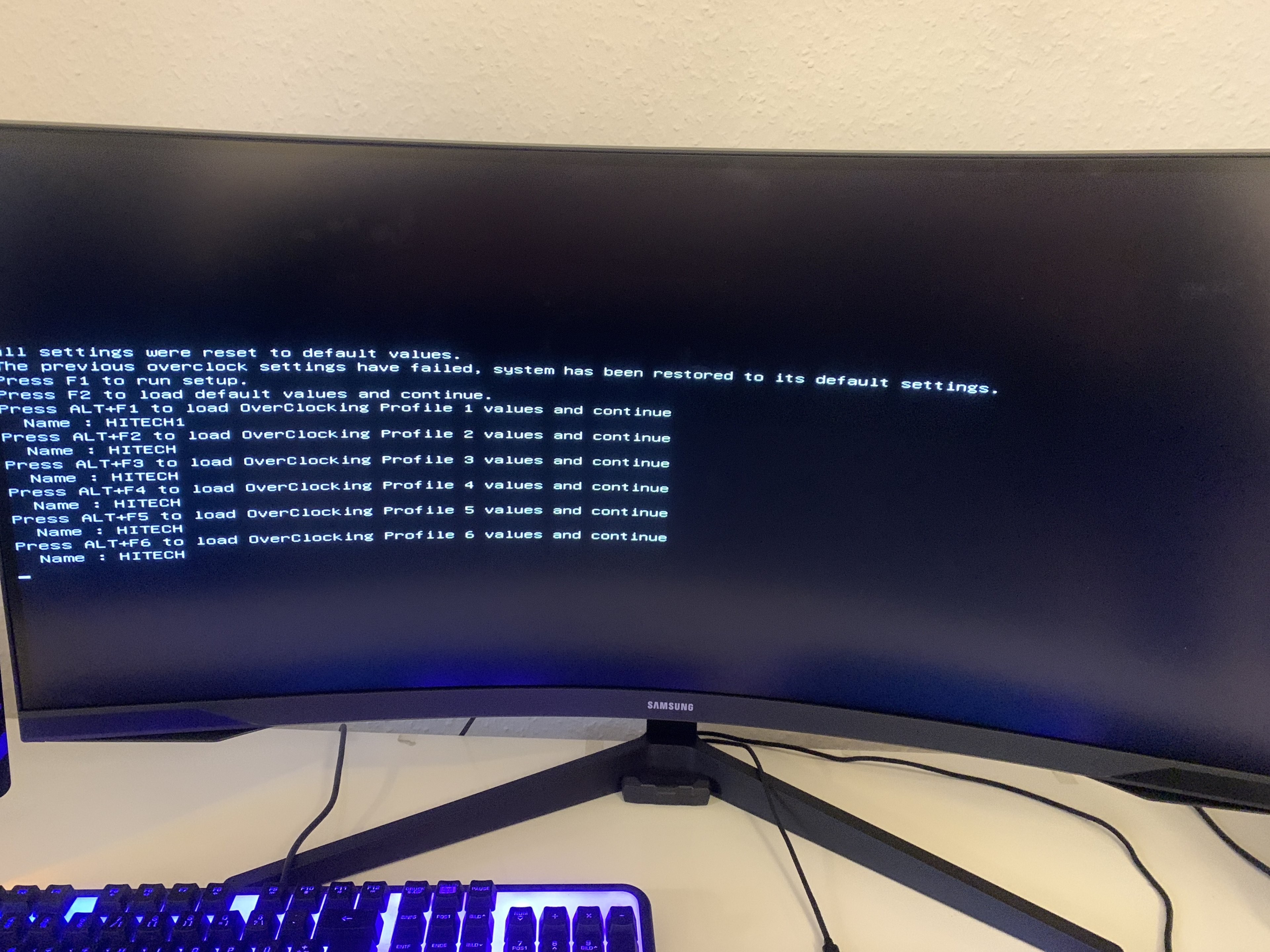

Im BIOS muss eine Funktion Fast Boot geben ABER Achtung die gibt es auch für RAM, das natürlich nicht abschalten, aber das normale Fast Boot schon.
Im BIOS sind alle Schutzmechanismen was Temperatur betrifft abgeschaltet oder noch nicht aktiv.
Deshalb ist meistens die BIOS Temperatur nicht aussagekräftig.
In den Boot Optionen im BIOS gibt es die Funktion GO2BIOS, wenn die aktiviert ist dann braucht man beim starten des PC nur die Einschalt Taste 4 sec zu drücken und man kommt in das BIOS.
Dazu muss aber die Funktion im BIOS aktiviert sein.
Dann ist die AiO leider wohl schrott.
Entweder Garantie in Anspruch nehmen oder einen Luftkühler kaufen.
Falls es unbedingt eine AiO sein soll dann mindestens eine 240er nehmen und in der Decke vom Gehäuse einbauen. Hat das keine Möglichkeit dazu dann ist wohl ein besseres Gehäuse nötig.
