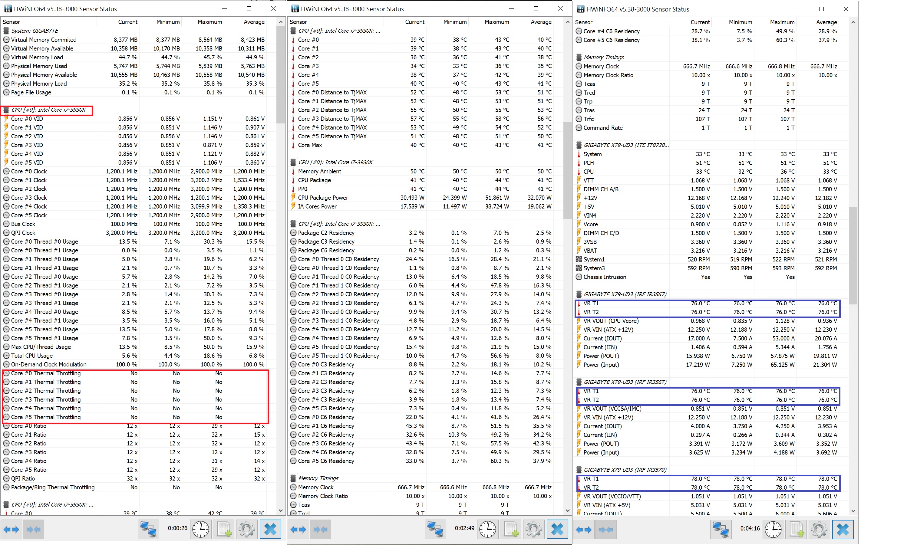

Ggf. ist bei dir in HWinfo unter dem Mainboard eine "VR T1" oder "VR T2" aufgelistet, das sind die Temperaturen der VRM, die throttlen die CPU bei ~110°C.

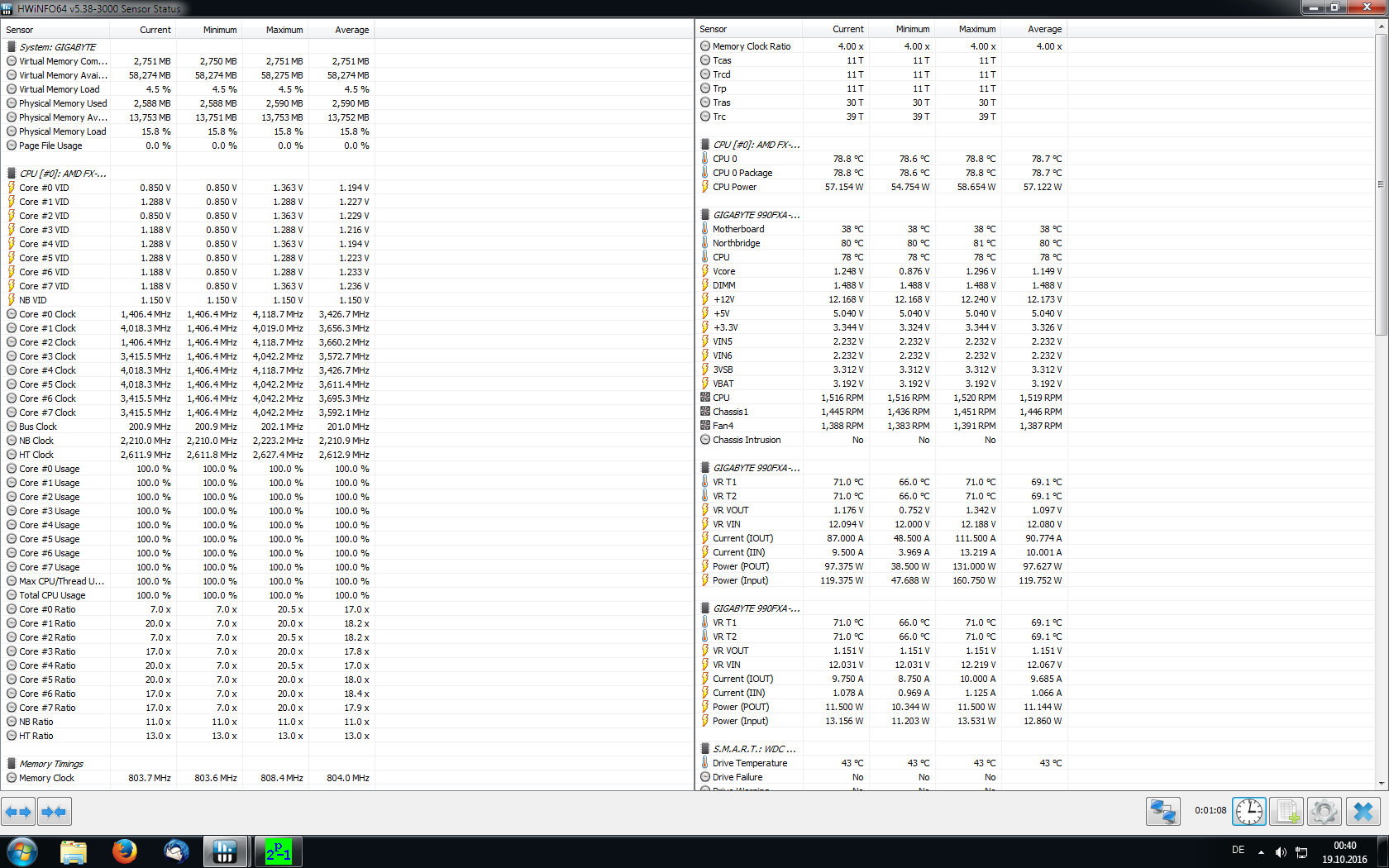

So sieht bei mir HWinfo unter Primeload aus, Messung gestartet sobald die CPU 78 Grad erreicht hatte.

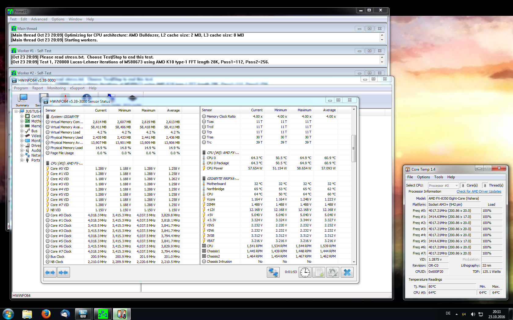

Das Ergebnis ist dem Bild zu entnehmen.

Ich bin nach wie vor mit dem Xtreme von Arctic unterwegs.
Sobald ich merke, dass meine CPU ein bottleneck darstellt und ich denke mit OC das Problem lösen zu können, hole ich mir vielleicht einen der oben empfohlenen topblower von Noctua.
Also als Zusammenfassung für alle nochmal: Das Problem war entweder eine schlechte/alte Wärmeleitpaste oder ein schlecht montierter Kühler oder beides.
Danke für die Hilfe!
