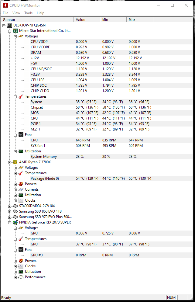

Hi Leute,
ich wollte einfach mal um euren Rat fragen. Ich mache mir leichte sorgen um mein CPU-Temperatur.
Wenn ich nur surfe oder Youtube schaue ist meine idl Temperatur 44C° und der CPU-Lüfter ist auf 27%
Ich habe die Lüfter ein wenig unter MSI Dragon Center angepasst. Weil der Rechner ziemlich laut war. Auch bei einer Runde in Battlefield 1 geht mein Rechner richtig ab. Es erreicht 70C° und die Lüfter sind dann auf 100% Leistung.
Unter System Lüfter habe ich folgende Kurve:
0% - 25C°
35% - 54C°
75% - 65C°
100% - 70C°
Unter CPU Lüfter habe ich folgende Kurve:
23% - 40C°
33% - 55C°
75% - 65C°
100% - 70C°
Hier sind schonmal meine Komponenten:
  • Netzteil: Corsair RM650 2019 650 W ATX 2.5
  • Gehäuse: Fractal Design Meshify S2
  • Lüfter: 5 Stk. Fractal Design Dynamic X2 GP-14
  • Mainboard: MSI MPG X570 Gaming Pro Carbon WIFI
  • Prozessor: AMD Ryzen 7 3700X 8x 3.60GHz So.AM4 BOX
  • Arbeitsspeicher: 32 GB (2x16 GB) Crucial Ballistix DDR4-360
  • Grafikkarte: Gigabyte GeForce RTX 2070 SUPER
  • HHD: Seagate BarraCuda HDD ST4000DM004 - 4 TB
  • SSD: SAMSUNG 860 EVO Basic, 1 TB SSD, 2.5 Zoll, intern
  • SSD: Samsung 970 Evo Plus SSD 500 GB
Das AMD Wraith Prism Kühler ersetze ich bald durch ein Scythe Fuma 2, weil mir der Prism Kühler zu laut ist.
Ich habe soweit nichts übertakt weil ich ein kompletter Anfänger bin. Soll ich bei der Kurve was verbessern?
Danke für jede Hilfe im Voraus! :)
Viele Grüße euch allen und bleibt Gesund!

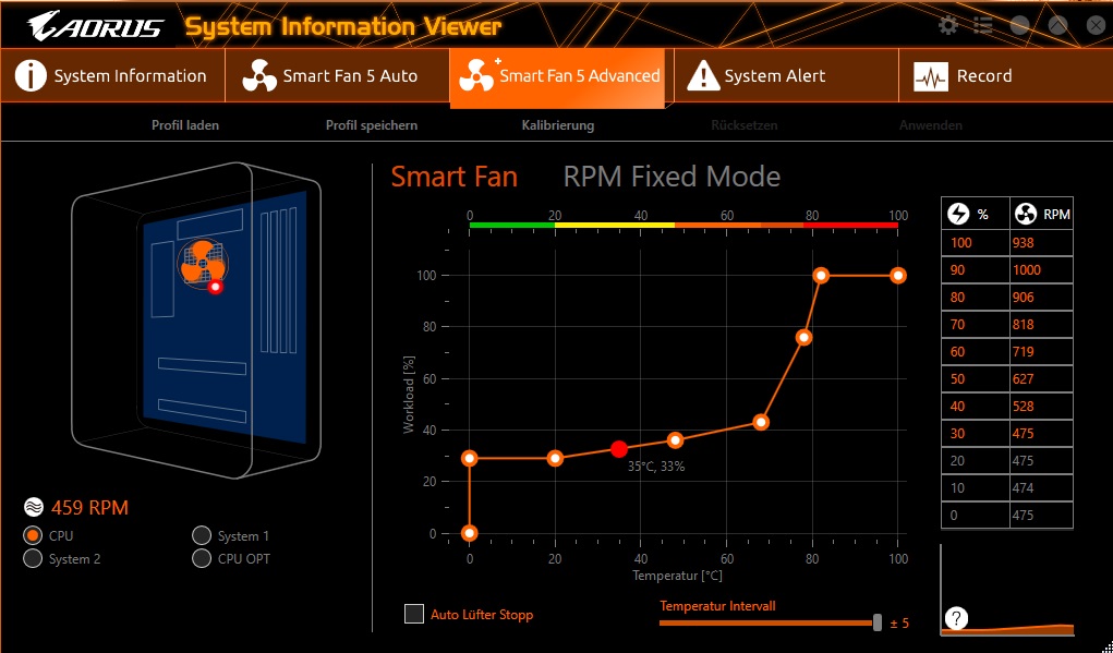

Deine Temperaturen sind vollkommen in Ordnung!
Im Anhang habe ich dir mal meine Lüfterkurve als Beispiel angehängt.
Das Funktioniert bei mir sehr gut, muß aber bei dir nicht der Fall sein, anderes gehäuse usw.
Ich habe aber auch einen Brocken 3 als CPU Kühler wenn dein Fuma drin ist könntest
du es ähnlich wie bei mir machen.
Reaktionen: DeusVult
