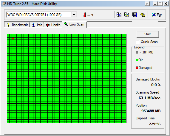

Smartwerte der Festplatte? Mal mit HD Tune auf defekte Sektoren überprüt?
Festplatte nach defekten Sektoren überprüfen und zudem das SATA-Kabel fixieren, oder ein anderes probieren.

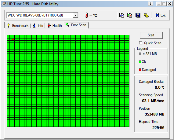

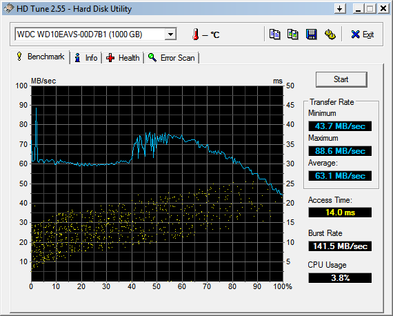

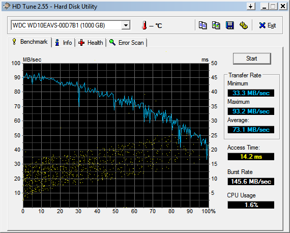

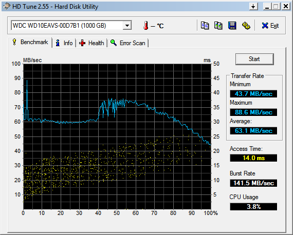

So habe HD Tune laufen lassen (abgesicherter Modus) und hier die Ergebnisse:
Benchmark
HDTune_Benchmark_AbgesichterModus.png und ein 2tes mal: HDTune_Benchmark_AbgesichterModus2.png
Error Scan (kein Quick Scan)
Was genau SMART-Werte sind, bzw wie ich sie einlese, weiß ich nicht...
Der "Health" Tab zeigt nichts an außer "Health Status: n/a"

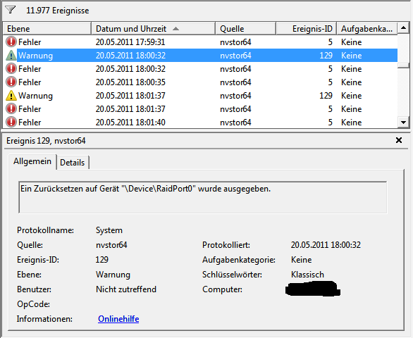

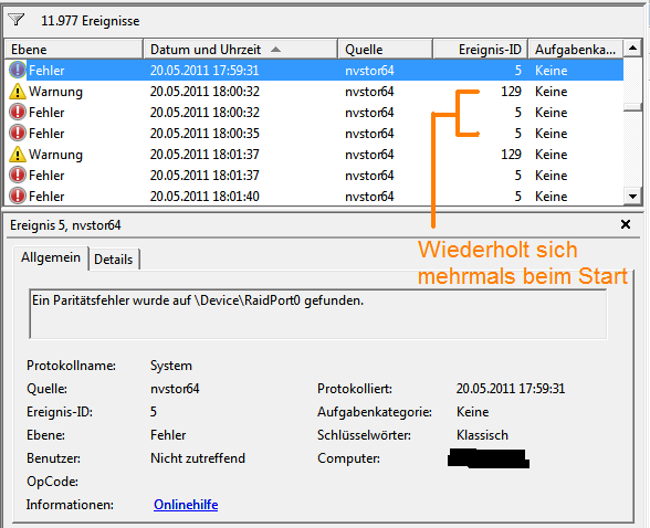

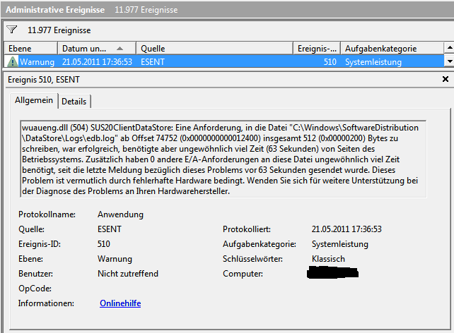

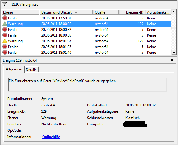

Mit dem Eventviewer (kannte ich noch nicht :rolleyes:) habe ich aber nützliche Infos gefunden.
Unter "Fehler" findet er allein in den letzten 7 Tagen 6000 Einträge von insgesamt 9600 (wow).
Bei Warnungen siehts auch nicht besser aus...

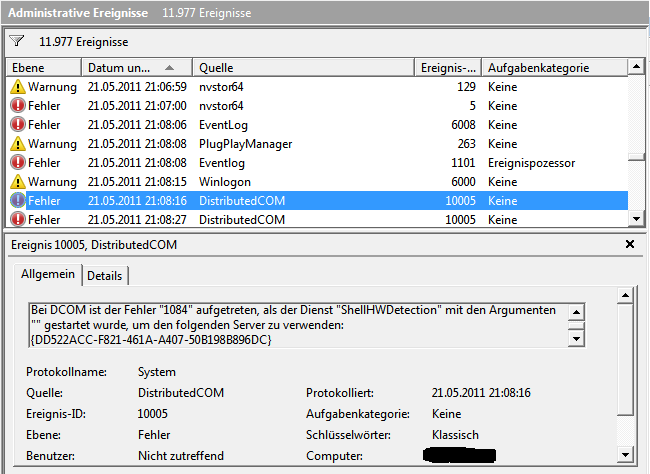

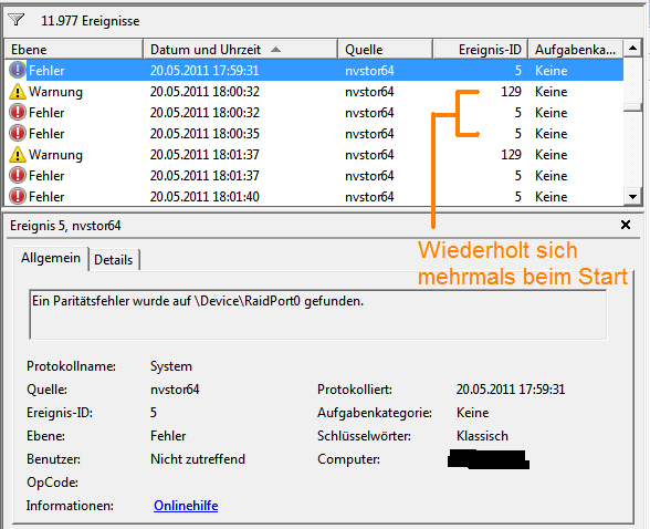

Ich werde euch die Bilder der häufigen Fehler einfach zeigen,
ich kann damit nämlich nicht so viel anfangen...
Der nvstor64 (ID 5) Fehler macht etwa 1/3 aller(!) Fehler aus..
Ich vermute der Fehler ist der Grund für die Hänger.
Neben den 2 gezeigten kommen in geringer Anzahl noch weitere Fehler wie z.B
Wenn euch die anderen seltenen Fehler auch interessieren, kann ich die gerne noch zeigen.
Vorhin wollte ich "chkdsk" ausführen
=> Computer hängt bei der Überprüfung immer bei 9%
=> Im Eventviewer gibt es dann weitere nvstor64 (ID 5 und 129) Fehler bis zum Ende des Hängers,
selbst im abgesicherten Modus.
Ich hoffe ihr könnt aus diesen Ergebnissen irgendwelche Ursachen/Gründe erkennen! :rolleyes:

[GELÖST (vermutlich :D)]
Das Problem scheint gelöst zu sein! :D
Ich erklär euch einfach kurz wie ich es hinbekommen habe:
Mit dem Hinweis auf nvstor64 habe ich gesucht und gefunden! Das ist von dem nVidia SATA Controller (Treiber etc.).
Hab den also mal gegen einen anderen getauscht und schon bootet mein PC in <1 Minute!
Hänger gabs seit dem nicht wirklich, wenn man von einer Hand voll 10 Sekunden Aussetzern absieht...
Im Event Viewer gibts den Eintrag mit nvstor64 auch nicht mehr :D
Ich hoffe das bleibt auch so, ansonsten probier ich einen anderen Treiber aus.
Trotzdem danke für eure Unterstützung und Tipps!
