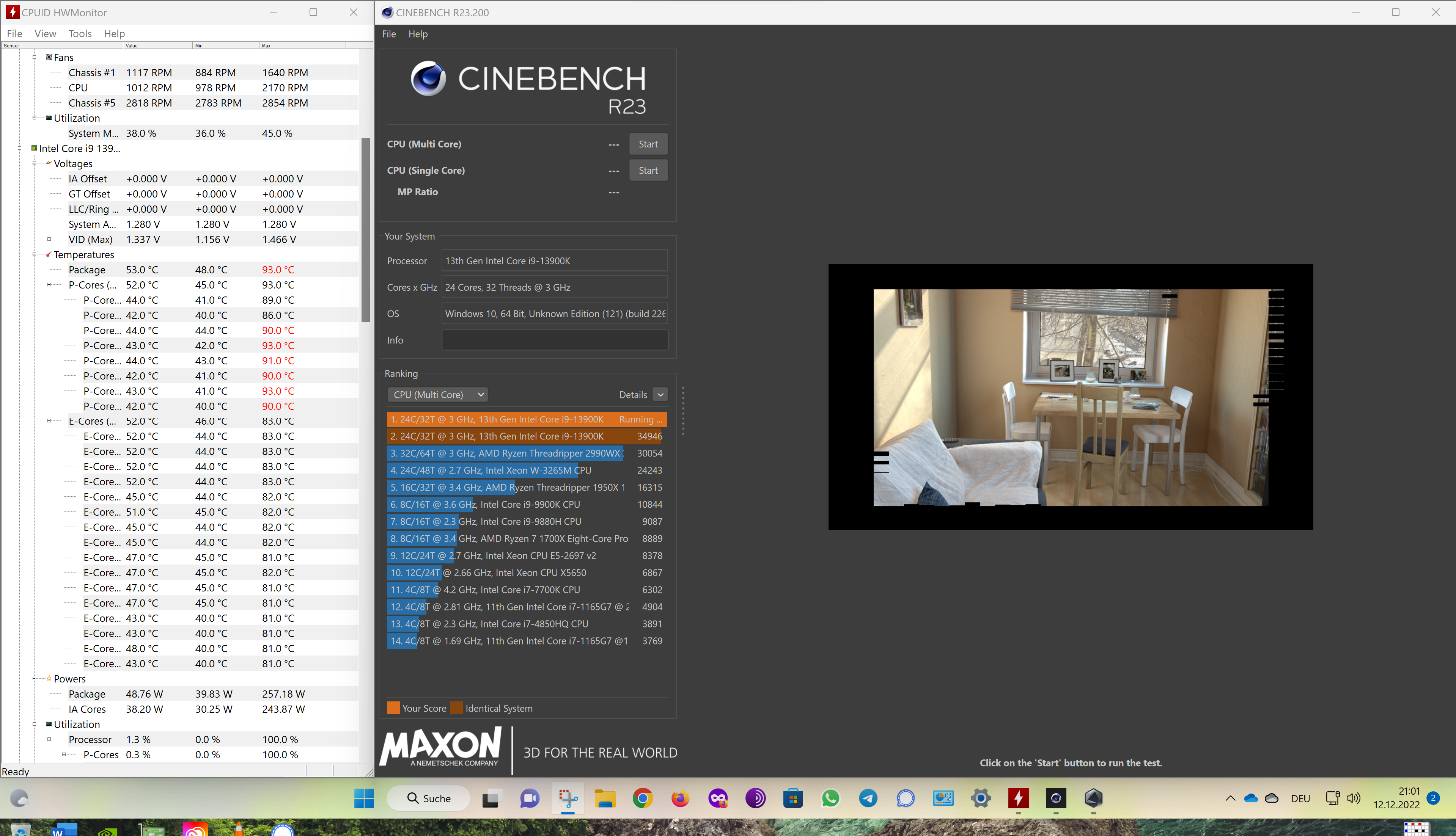

Die Werte vom Intel Extreme Tuning Utility können nicht stimmen. Der Afterburner zeigt bei Cyberpunk 2077 20% Auslastung. Laut Intel ist das Hitzelimit 100°C. Das Mainboard hat es jedoch durch die Auto-Tuning Funktion auf 90°C runtergesetzt und das möchte ich gerne revidieren, damit das Temperaturlimit nicht so eng sitzt.
Ich verstehe auch nicht, warum das Mainboard 67°C anzeigt und es dennoch zu Thermal Throttling kommt.
Hier passen die Werte auch nicht.

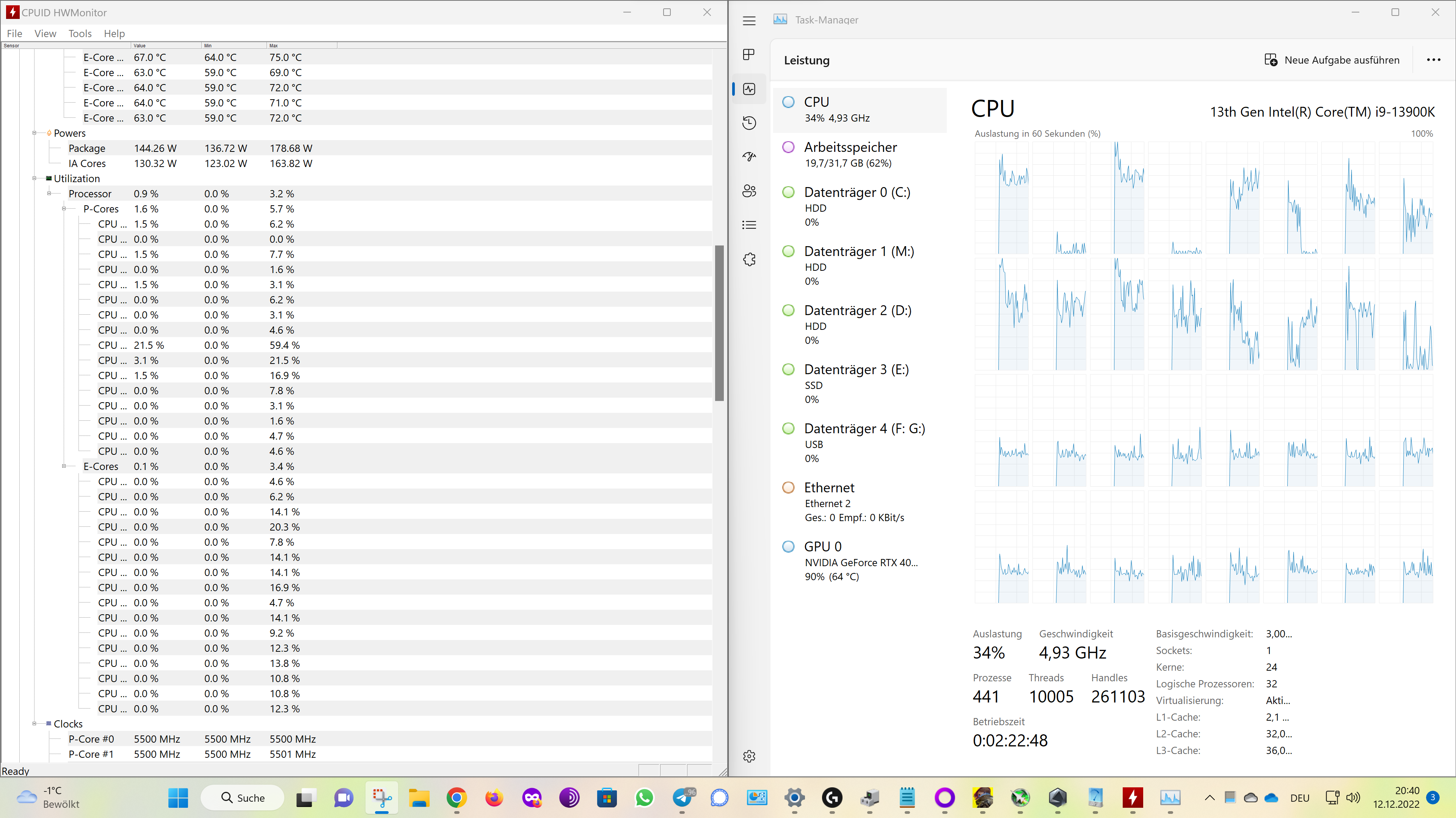

Ich habe das Intel Programm deinstalliert und die Software basierte Lüftersteuerung deaktiviert. Die CPU limitiert immer noch bei 90°C.
Ich habe in meinem Gehäuse vier 140mm Lüfter. Mehr geht nicht.
Der Airflow dürfte bereits ziemlich gut sein.
Und sie kann die 5,5 GHz nicht stabil halten. Sie taktet auf 5 GHz runter.
