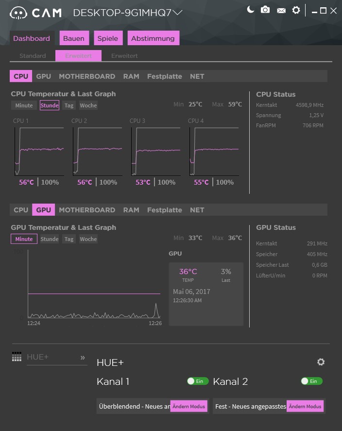

Edit: Mal so als Richtwert:
Prime 95 v26.6 (also OHNE AVX) SmallFFT: Läuft seit 45 Minuten.
I7 7700K@Stock Takt, VCore Offset -0,05 (1,25V@4,6GHz, 100%Last), geköpft, Coolaboratory Liquid Pro zwischen DIE und HS, Deepcool AiO Captain 240EX Push-Pull, WLP ist Arctic MX-4, Pumpe bei 50%, Radi-Lüfter im Silent-Betrieb (700rpm)
TMax=59°C
Vorm Köpfen und VCore-Offset war ich auch über 80°C
