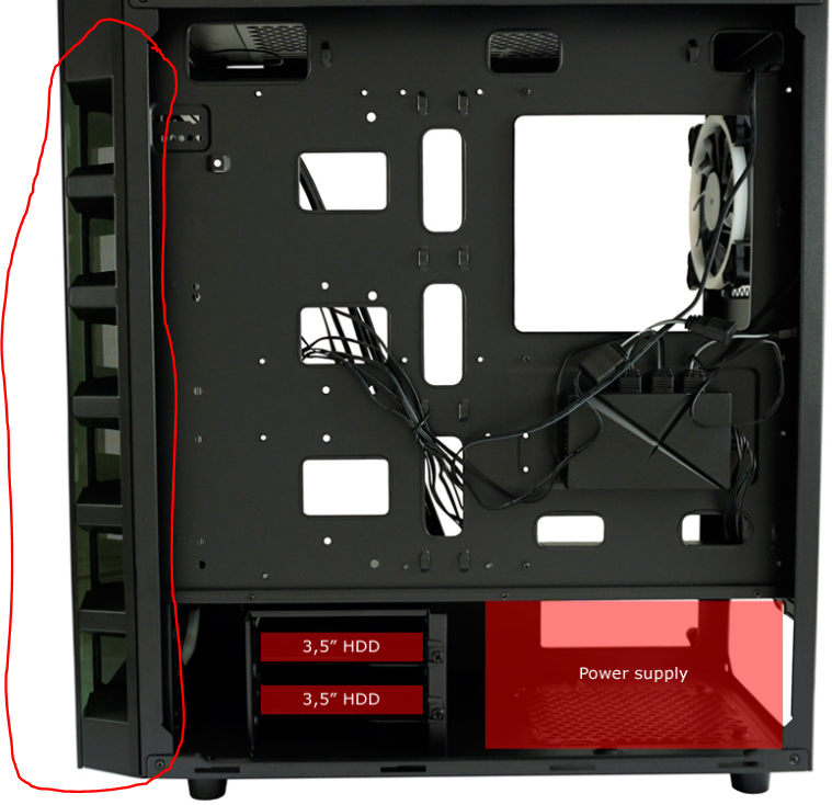

Auf den Bildern nicht genau zu erkennen: ist das Gehäuse hier seitlich wirklich offen oder sind die 3 Lüfter hinter Glas?
Was für ein Kühler sitzt auf der CPU?
