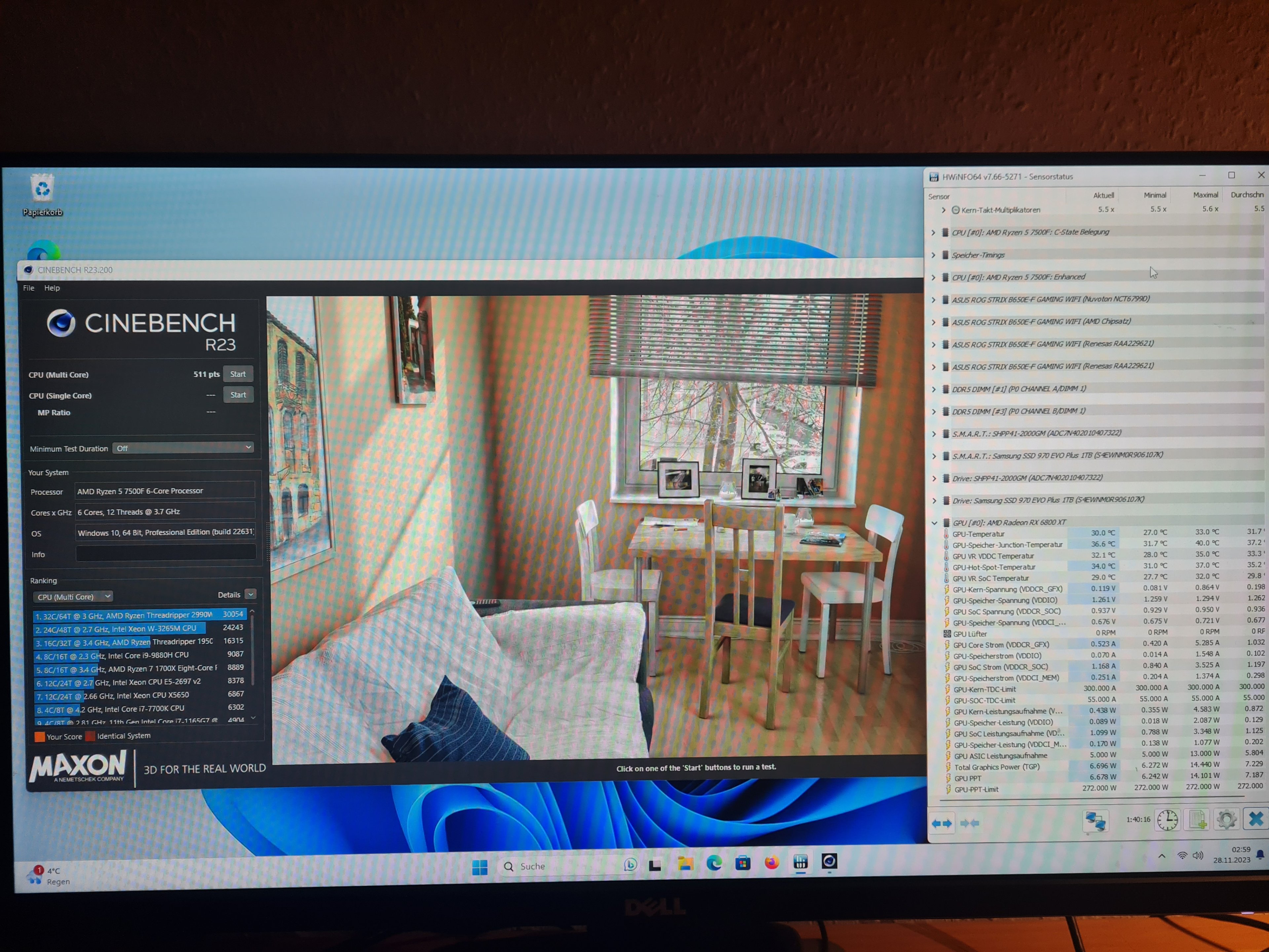

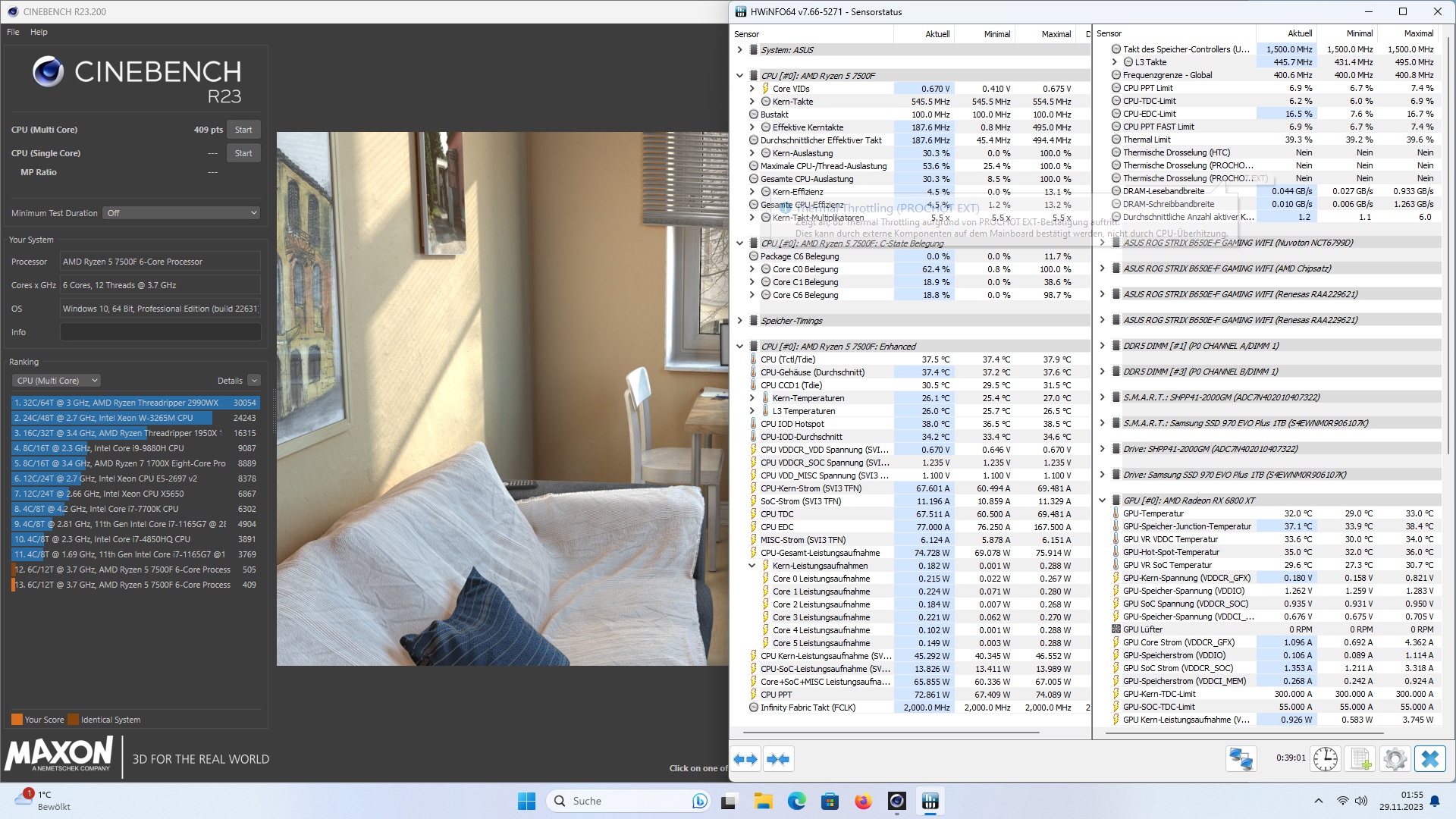

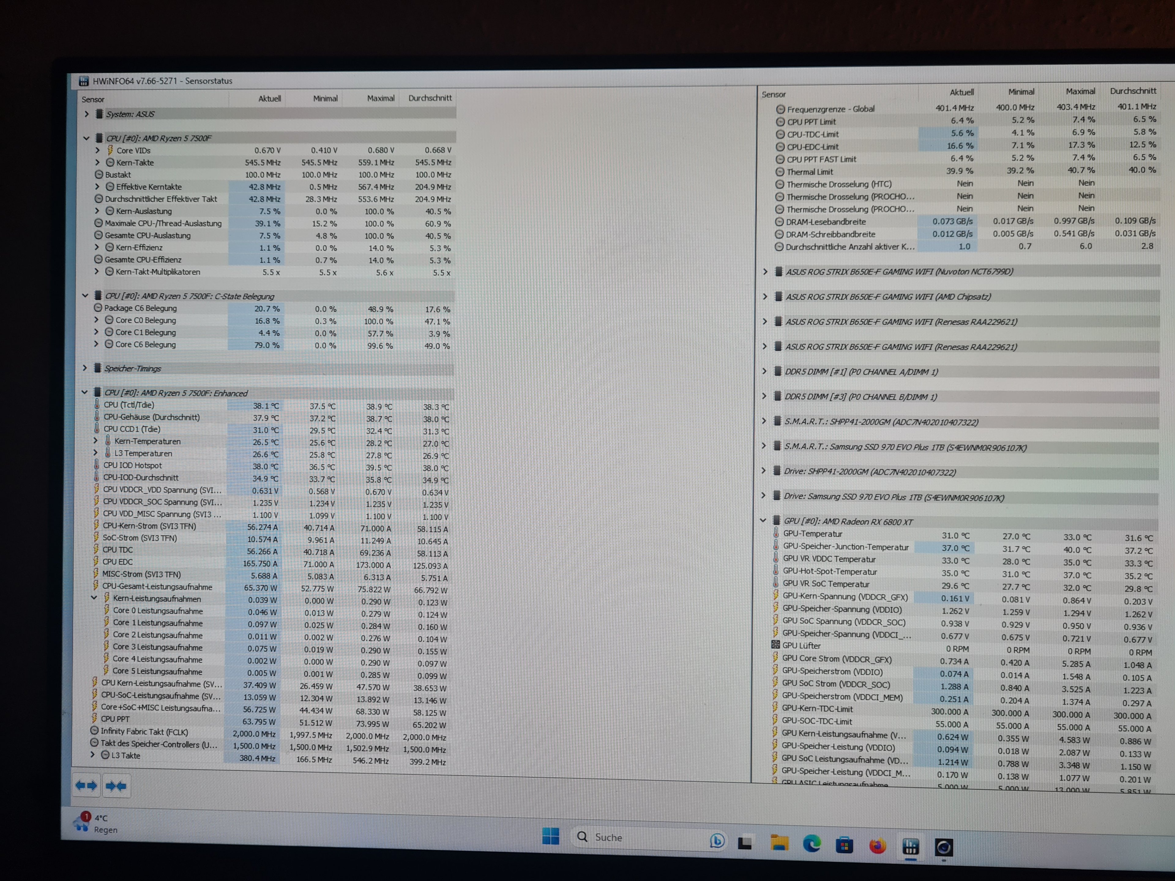

Hallo zusammen, ich habe mir einen vollständig neuen PC zusammen gebaut und benötige eure Hilfe. Der Zusammenbau der Komponenten funktionierte relativ problemlos. Nach dem ersten Einschalten erhielt ich jedoch kein POST, stattdessen blinkte die CPU/DRAM. Auch nach mehr als 45min kein POST. Darauhin habe ich Arbeitsspeicher und CPU erneut ein und ausgebaut, im Anschluss dann erfolgreicher POST. Anschließend BIOS-Update, Windows11-Installation, Windows Updates, Treiber-Installation entsprechend ASUS-Support Website.
Während dessen stellte ich bereits fest, dass der PC sehr langsam und träge arbeitete. Installationen oder Öffnen des Windows-Exploreres laufen nur sehr langsam, selbst ein rechtsklick auf dem Desktop hat 1-2 Sekunden Verzögerung. Auch nach Aktivieren von EXPO und Precision Boost Overdrive im BIOS keine Besserung. Ein mehrfacher Neustart des Systems hat ebenfalls nichts verändert.

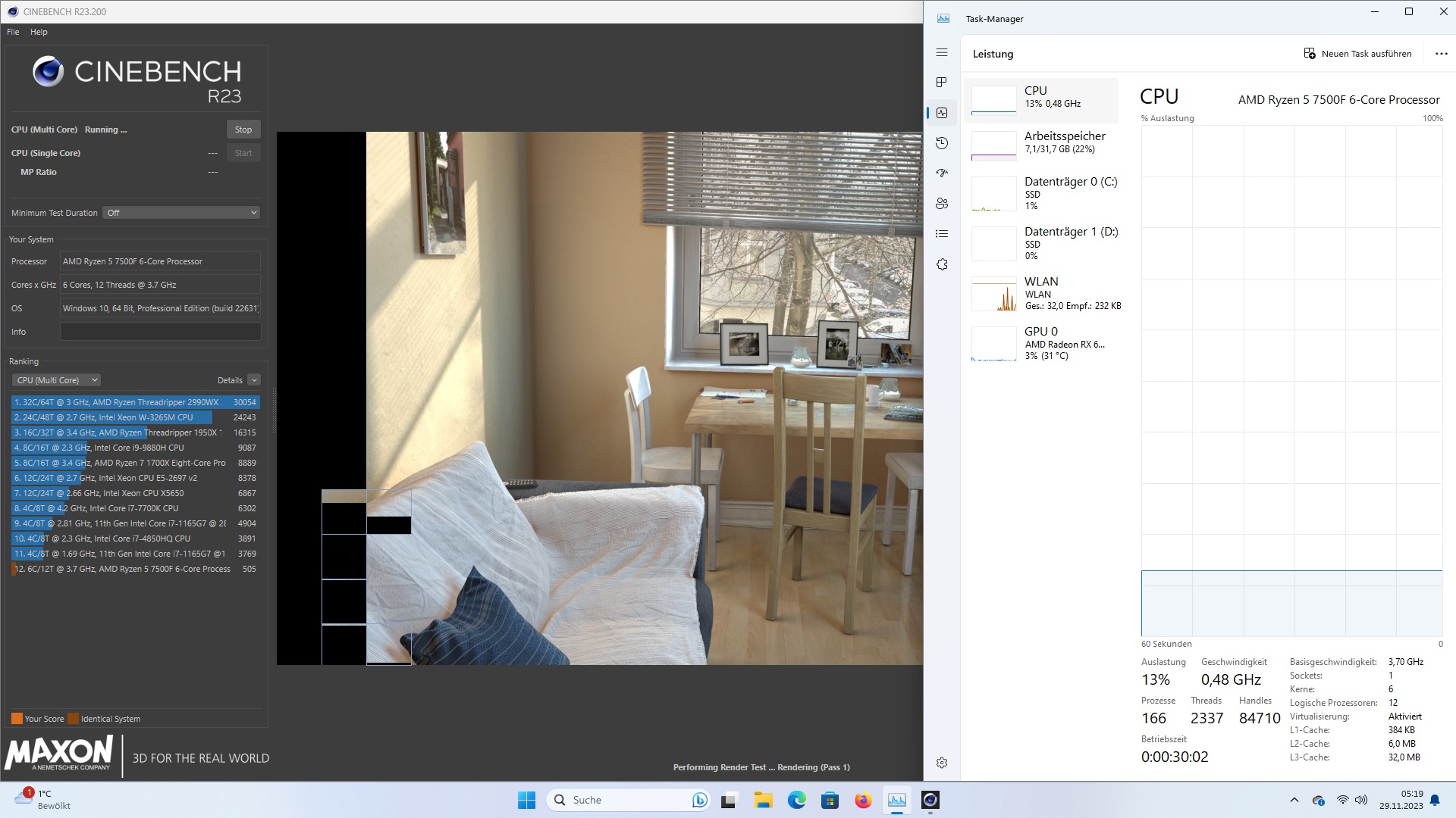

Da mir dies bei einem komplett neuen System nicht normal erschien habe ich einen Cinebench R23 multicore durchgeführt. Dieser ergab schlappe 511pt statt den üblichen ~14000pt. Laut HWInfo64 liegt jedoch kein Thermal-Throttling vor, was bei einer CPU-Höchstemperatur von 38.9°C nicht verwunderlich ist. Die durschnittliche effektive Taktrate betrögt max. 553 MHz. Doch die Leistungsaufnahme scheint mit maximal 75.8W im Normalbereich für den Ryzen 7500F. Liegt der Fehler also bei der CPU oder beim Motherboard? Ich würde mich sehr freuen, wenn ihr mit weiter helfen könntet dieses Problem zu lösen.

Es scheint so als würde die CPU nicht hochtakten, das kann mehrere Gründe haben, u.a. Einstellungen im Windows oder im UEFI.
Ja genau, die CPU scheint nicht hochzutakten (siehe Task-Manager während Cinebench oder vorherige Screenshots mit HWInfo). Mit ca 480 MHz ist die eigentliche Basisgeschwindigkeit der CPU von 3,7 GHz weit entfernt.
Bis auf das aktivierte EXPO und den Hochleistungsmodus ist alles Stock. Darüber hinaus sind bis auf Hardware-Treiber, Cinebench, HWInfo und Firefox keine weiteren Programme installiert. Die gesamte Hardware ist ebenfalls neu. Dementsprechend fällt mir derzeit keine plausible Ursache ein. Kann man das Problem lösen?

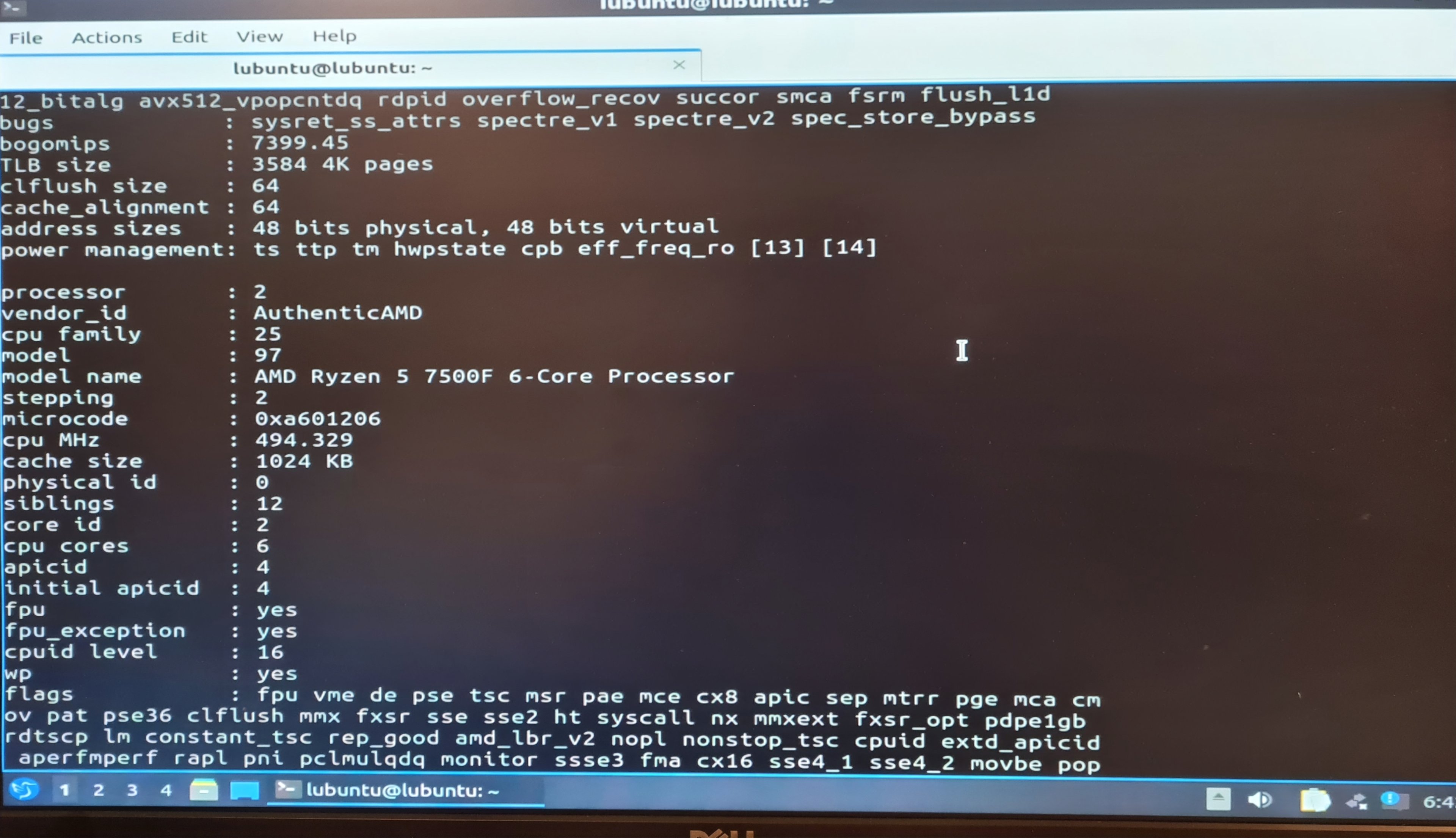

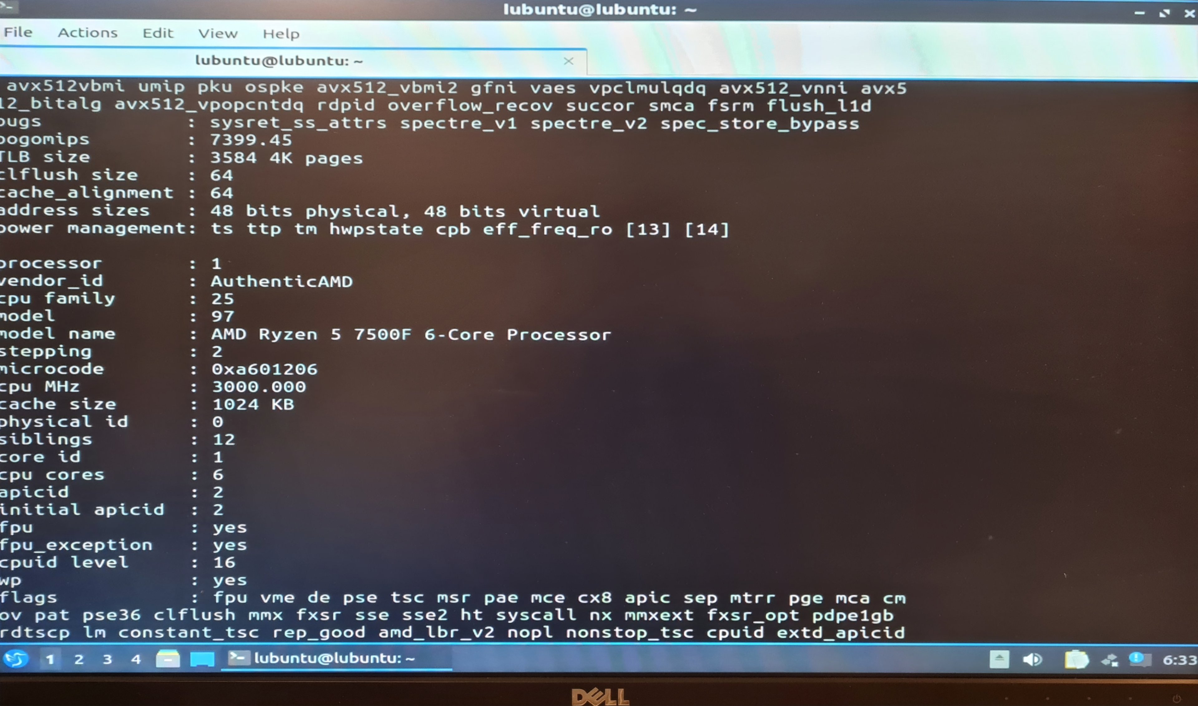

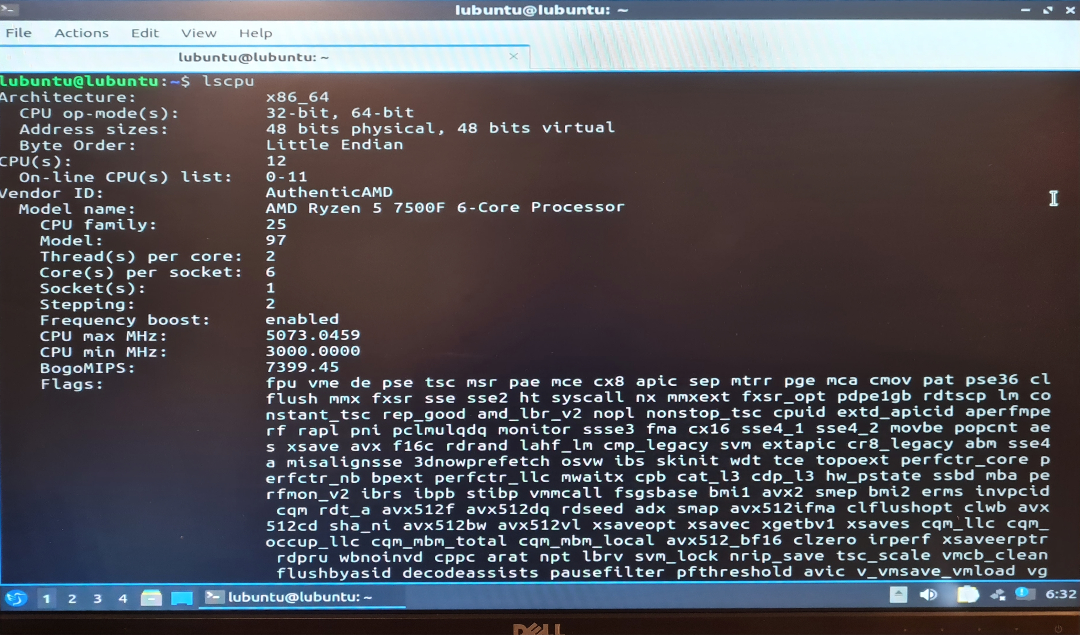

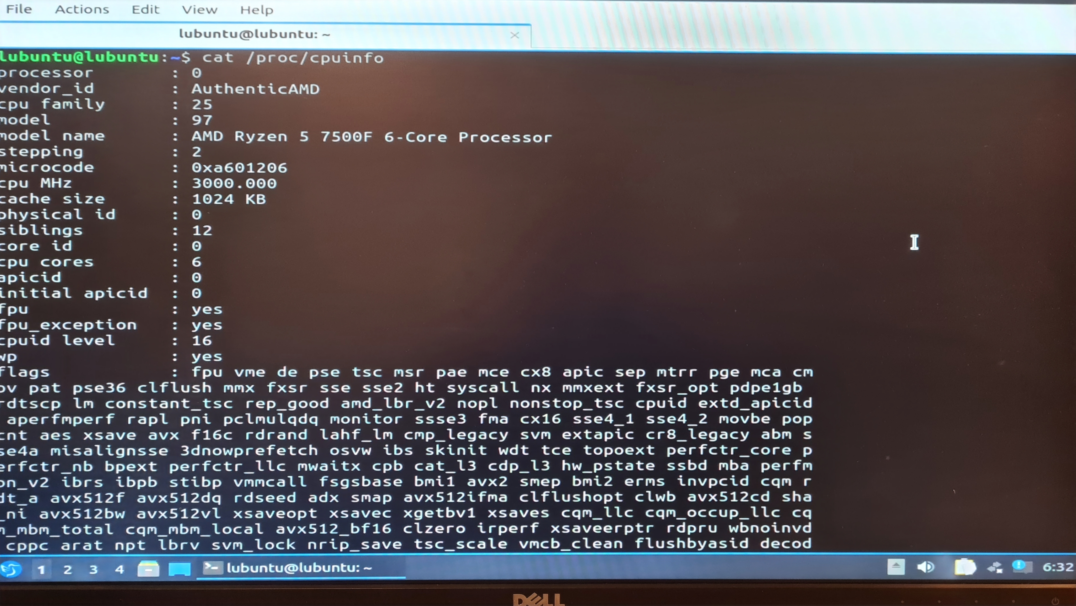

Habe mich mal an Lubuntu-live Linux versucht und mittels cat /proc/cpuinfo die Prozessorf-Informationen abgerufen. Für einen Benchmark hat mein Wissen leider nicht gereicht.
Laut Prozessor-Information scheinen aber auch unter Linux 5/12-Kernen um ca 490Mhz zu takten, und somit deutlich unterhalb des Minimum-Basistaktes von 3000 MHz. (Siehe exemplarisch processor 2 Screenshot)
Es scheint demnach kein Windows-Problem zu sein.

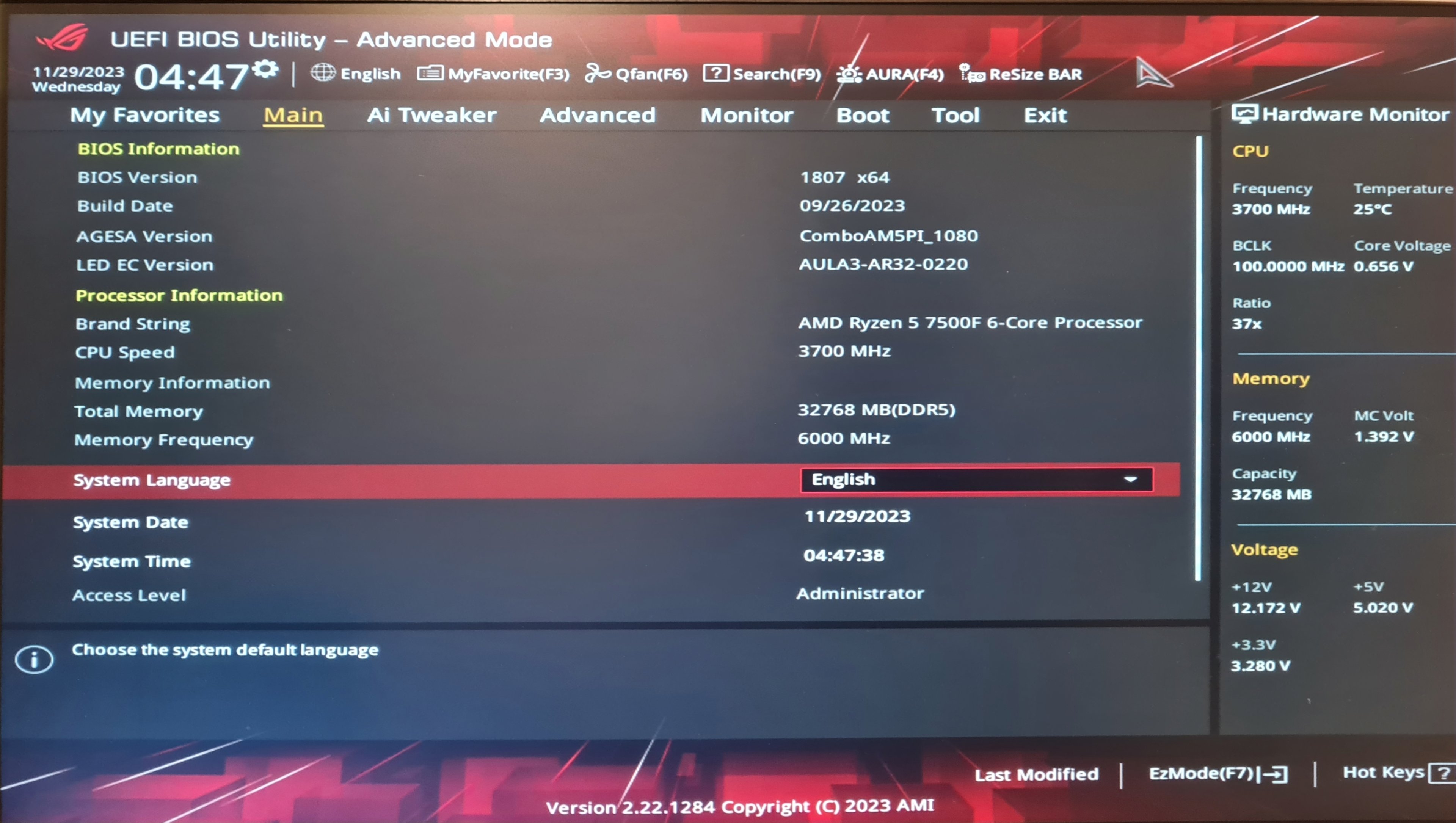

Bitte noch einmal: NUR IM BIOS Bios Reset to defaults dann F10 (speichern) , nichts weiter einstellen, neu starten und testen , Dann berichten.
Der Multiplikator der CPU ist bei 5.5
Da kommt er mit dem Bustakt von 100mhz natürlich nur bis 550mhz.
Habe die CPU getauscht und noch einmal ein BIOS-Reset gemacht. Mit Ryzen 7600 jetzt keine Probleme mehr. Trotzdem vielen Dank für die Unterstützung. :)
