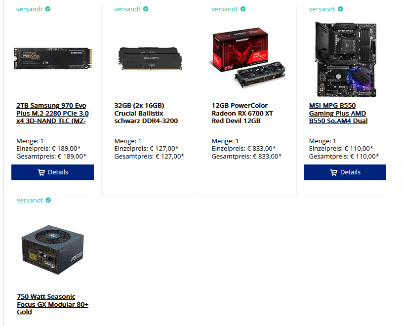

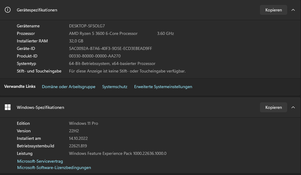

Moin zusammen,
Ich habe wirklich das Gefühl es wird Zeit für ein Upgrade. Die meisten Komponenten des Computers wurden im Februar diesen Jahres geupgraded. Nun ist wohl auch der Prozessor fällig. Ich komme in einigen Spielen regelmäßig auf 100% auslastung und habe dann heftige Ruckler.
Ich spiele gerne Spiele wie den Football Manager von Sega, welcher recht CPU lastig ist. Desweiteren natürlich aber auch grafisch anspruchsvolle Titel wie dann hoffentlich bald Hogwarts Legacy :D.
Meine Momentane Hardware habe ich mal Angefügt.
Preislich kenne ich mich überhaupt nicht aus. Es sollte nicht alzu teuer sein (max.300€+-?). Denn bei der Performance möchte ich auch keine Abstriche machen. Es soll dann ja auch eine Investition für Jahre sein.
LG.
Dann bleibt nur 5800x3D würde ich sagen 😄 (fürs Gaming) wenn deine 300 Limit sind dann kann es auch ein günstiger 5700x sein. Aber da spart man an der falschen Stelle
Für 300,- wird er wohl keinen bekommen.
Also dann eher Richtung 5700x/5800x
Fürs gamen würde eig auch schon ein 5600 reichen, aber die 2 extra-Kerne der 7er bringen schon einen komfortablen puffer, ohne das zuviele Kerne schlafen gelegt werden müssten.
@Maviba , sagte ja wenn er preislich flexibel ist...
aber da spart er an der falschen stelle daher sollte er vllt doch sen buget iwie erhöhen und zur not mal suppe essen 3 wochen statt steak :D witz
Wenn dein 3600 wirklich so hart im CPU Limit ist, dann kannst ja mit dem B550 Board auf einen Ryzen 5000 aufrüsten.
Ich bin mir nicht sicher, ob deine Fussball Sim eher auf Cache (5800X3D) oder mehr auf Kerne (5900X z.B.) reagiert.
Daher sollte man das mal recherchieren.
Ansonsten sage ich mal, die Eierlegende Wollmilchsau wäre der 5800X3D:
https://geizhals.de/amd-ryzen-7-5800x3d-a2660252.html
Der 12-Kerner kostet aktuell ähnlich viel:
https://geizhals.de/amd-ryzen-9-5900x-v43020.html
In beiden Fällen wäre das Geld über Budget recht gut angelegt.
Sonst kannst natürlich den 5700X für knapp über 200€ nehmen, den CPU Boost solltest auch ordentlich spüren.
Stell die Einstellungen einfach herunter, wenns dann immernoch schlecht läuft kannst du immernoch aufrüsten.
