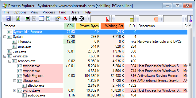

Ich habe meinen PC vor kurzem neu mit Windows 7 aufgesetzt und beobachte nun konstant ~20% CPU Auslastung im Task Manager. Im Process Explorer sehe ich unter "System -> Interrupts - Hardware Interrupts and DPCs" durchgehend diese 20% CPU Auslastung. Andere Prozesse laufen keine.
Ich habe Windows bereits ein zweites mal frisch installiert, da ich an einen Fehler meinerseits gedacht habe. So konnte ich bei der Neuinstallation beobachten, ab wann dieses Verhalten auftritt. Genau nach der Installation der AMD Catalyst Omega Treiber fängt das Problem an. Baue ich die andere SSD (Intel 320) ein und boote die "alte" Windows-Installation, habe ich den beschriebenen Fehler nicht, kann daher auch einen HW Defekt ausschließen. Ich kann es damit also ziemlich sicher an der neuen Treiberversion festmachen.

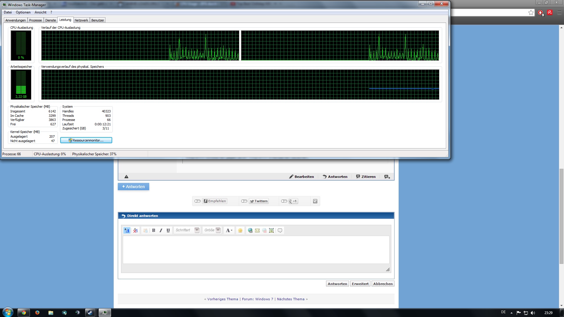

Ich habe Heute ein HD6950 bekommen, damit die 9600GT abgelöst. Natürlich neueste Treiber drauf. Allerdings habe ich kleinere Ruckler in Counter Strike GO.
Also das selbe wie du :rolleyes:
Nur habe ich bisscher keine Lösung gefunden. Ich vermute die Ruckler tretten auf sobald die CPU kurz auf 39% Last geht.
Auch unter Windows oder unter Chrome kommen kurzzeite last Spitzen von 39% ohne das was läuft.

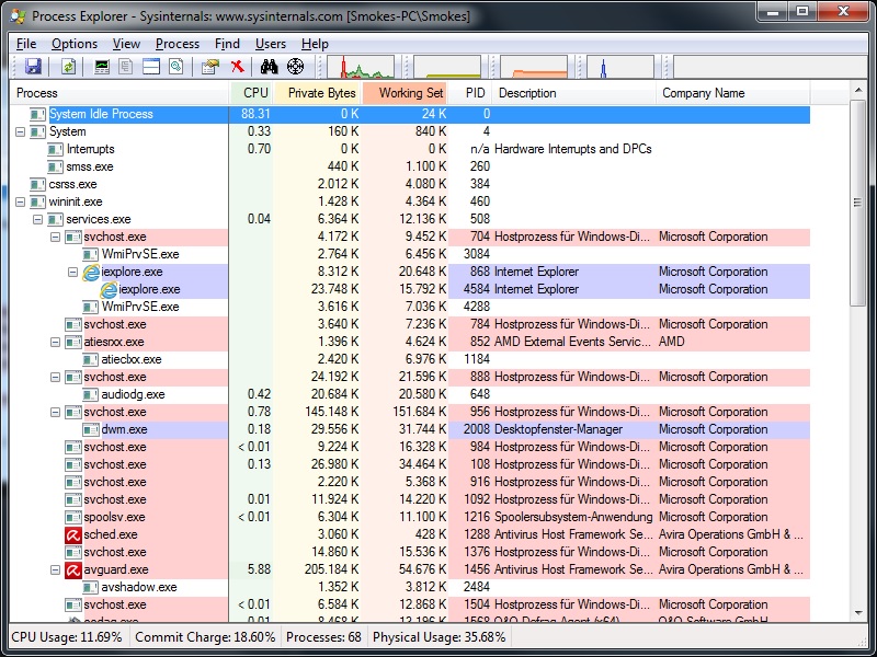

Bei mir sieht es in etwa so aus:
