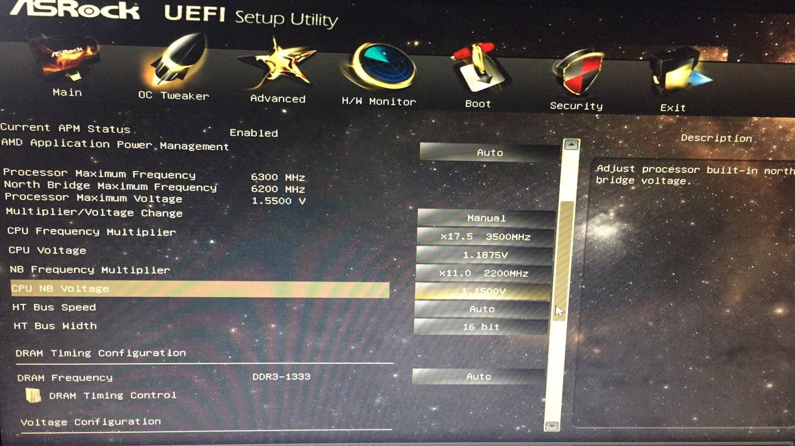

Ganz ehrlich , ich weiß absolut nichts über undervolting.
Ich hab das jetzt erstmal so eingestellt , was sollte ich verbessern oder habe ich da generell kompletten Müll eingestellt?^^
Edit2: hab das bios update durchgeführt , hat die sound probleme nicht behoben aber das ist denke ich ein defekt.
Habe CPU Voltage jz nochmal auf 1,1750V und CPU NB Voltage auf 1,325V gestellt
Ok, FPS Drops sind nach undervolting nicht mehr da und angeblich läuft der CPU laut AMD Sensor auf 50grad, der Mainboard Sensor CPUTIN (?) zeigt jedoch immer so 10grad mehr an - welcher Wert ist genauer?
Du kannst beide Sensoren vergessen, weil beide nur Schätzungen sind. AMD hat bei diesen Modellen schlicht keinen brauchbaren Tempereatursensor verbaut.
Wenn die Drops jetzt weg sind, dann passt ja alles :)
Und nochmal: Dein Problem sind die Temps der Spannungswandler, nicht die der CPU
Teste jetzt mit prime95 und hwmonitor, ob der Prozessor bei Last auf 1,4GHz runter getaktet wird.
Wenn das passiert, benötigst Du einen Top-Blow-Kühler.
