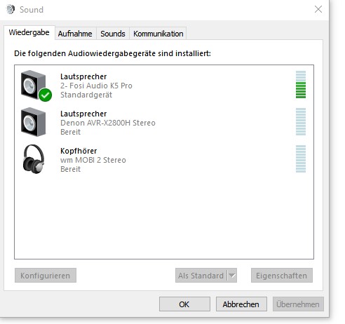

Das verstehe ich nicht. Wie schliesst du das denn genau an?
Ich habe ein ähnliches Setup und funktioniert tadellos.
An der Grafikkarte hängt der Monitor per Displayport inkl. VRR und max. 165Hz.
Am HDMI-Port der Grafikkarte hängt ein kleiner AV-Receiver. An dem AV-Receiver ist kein Monitor angeschlossen. Er wird rein für Audio verwendet.
Da gibt es kein Delay.
Wenn Du mit HDMI auf den AVR gehst dann must Du in der Audiogeräte Liste diesen auch als Soundausgabe anwählen.
Siehe Bild.
Nur so verhält er sich als reines Audiogerät da brauchst Du ihn auch nicht als Monitor einrichten das ist dann nicht benötigt und absolut sinnfrei.
