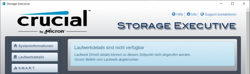

Verschwindet bei euch die MX500 auch aus dem Programm?
Beim ersten Start alles normal:
Dann gehe ich auf den roten Downlaod "Firmware-Fehler":
Und dann taucht sie nicht mehr auf:
Version: 6.09.092020.06​
:D

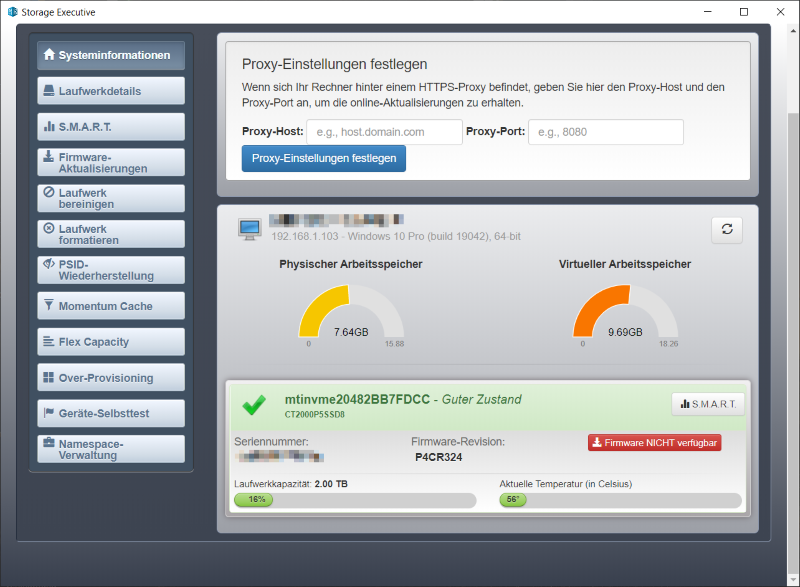

Vielen Dank für den logischen Hinweis. Mit
Version: 7.01.012021.03​
klappt es nun endlich. Kann auch alle anderen Reiter wählen. Da war wohl wirklich noch ein Fehler im Programm und doch nicht an meiner SSD.
