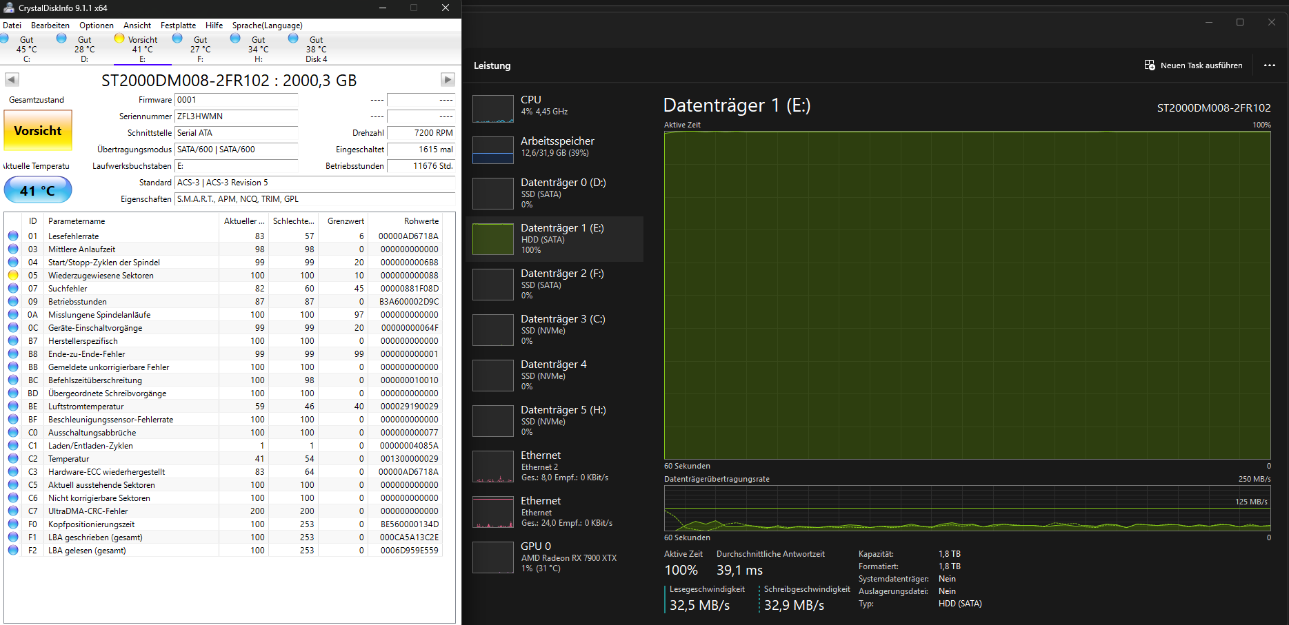

nach langem hab ich mal die S.M.A.R.T werte meiner Datenträger gecheckt. Dabei ist mir, bzw. Crystaldiskinfo aufgefallen, dass bei einer Platte "Vorsicht" geboten ist. Auf der Platte liegen nur unwichtige Daten wie Spiele, der Relive (Clips von Games), also absolut nichts Wichtiges. Halt ein Überbleibsel aus der Zeit mit langsamem Internet.
Was mir so aufgefallen ist, die Platte "performt" normal, typisch HDD. Im Screenshot sieht man, wie sich das Game Squad updated.

sektoren können ausfallen und mit reservesektoren ersetzt werden, dafür ist dieser zähler da. den wert beobachten; sollte er in naher zukunft weiter steigen, dann sollte die platte getauscht werden.
Reaktionen: Schwobaseggl
Die Platte hat 136 reallocated Sectors. Die Frage ist wann und über welchen Zeitraum das passiert ist. Die Platte kann so auch noch Jahre oder Jahrzehnte weiterlaufen. Oder die Zahl steigt bis nächste Woche so weit an, dass es keine Reserve mehr gibt. Das ist nicht vorhersagbar. Der absolute Wert ist nicht so wichtig, auf die relative Veränderung kommt es an.
Reaktionen: kartoffelpü, AndyMutz und Schwobaseggl
Einfach den Wert weiter beobachten. Steigt er regelmäßig weiter an dann wird die Platte bald futsch sein. Muss aber nicht sein. Manchmal bleibts auch dabei.

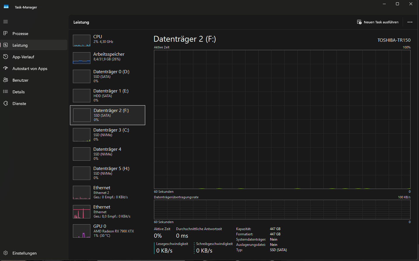

Wenn die Platte auf 100% Aktivität dauerhaft steht, dann ist sie kurz vorm Lebenszeitende.
Das System versucht sie zu reparieren und kann es nicht.
Ich würde so schnell wie möglich die Daten sichern und die Platte tauschen.
Das ist mir mit meiner Barracuda auch passiert.
Innerhalb von ein paar Wochen ging fast gar nichts mehr und kurz nach dem Umkopieren der Daten auf die neue Platte war dann ganz Feierabend.
Wiederzugewiesene Sektoren heisst, dass Sektoren defekt sind und durch Reservesektoren, die auf jeder Platte vorhanden sind, ersetzt wurden. Heißt der defekte Sektor wird für weitere Verwendung gesperrt, und ein Reservesektor dafür freigegeben.
Im Idealfall konnte der Inhalt des defekten Sektors vorher noch gelesen und umgelagert werden. Bei einer Einzelplatte kann aber auch passieren, dass der Inhalt nicht mehr lesbar ist. Ist so eine Platte in einem RAID, ist das erst einmal weniger schlimm, da der Inhalt auch aus der Redundanz noch rekonstruierbar ist. Ich selbst hatte schon eine Platte im NAS (Synology SHR2, also quasi-RAID-6) mit über 11.000 wiederzugewiesenen Sektoren, was aber im Prinzip noch keine negativen Auswirkungen hatte. Wenn man aber merkt, dass da stetig mehr werden, ist die Zeit gekommen, die Platte auszutauschen. Dann hat die definitiv irgendwo einen Schlag weg. Ich hatte aber auch schon Platten, die sich bei paar dutzend oder wenigen hundert eingependelt haben, die dann nicht mehr mehr wurden. Als Einzelplatte würde ich denen nichts wichtiges mehr anvertrauen, in einem RAID-5 oder 6 muss das aber zunächst noch nicht dramatisch sein.
Also konkret noch zu Deiner Problematik: wenn jetzt die Welt nicht untergeht, wenn etwas auf der Platte nicht mehr lesbar ist, und Du evtl. sogar Backups davon hast, kannst Du sie noch weiter nutzen und beobachten, ob die wiederzugewiesenen Sektoren mehr werden. Wenn sie sich vermehren ist das schon ein Grund sie zu tauschen. Bei einer Einzelplatte ist halt imme rdas Risiko, das dann mal was nicht lesbar ist und zu Fehlern oder Hängern führt. Bei einem RAID kann man etwas gelassener abwarten udn schauen wie es sich entwickelt.

Die HDD hat gesichert 136 defekte Sektoren - dies wird sich der Erfahrung nach ausweiten.
Aber nein, außer Datenverlust besteht keine Gefahr.
War Steam, welches ein Update von einem Spiel gemacht hat. Aktuell sieht es wieder so aus:

ID 05 wiederzugewiesene Sektoren: 88 hex = 136 dezimal.
Die Platte weist im Übrigen 1 Ende zu Ende Fehler auf, das sind Fehler im internen Datenpfad der Platte, das ist Ungünstig, es können Daten korrumpiert werden. Diese HDD sollte ersetzt werden.
