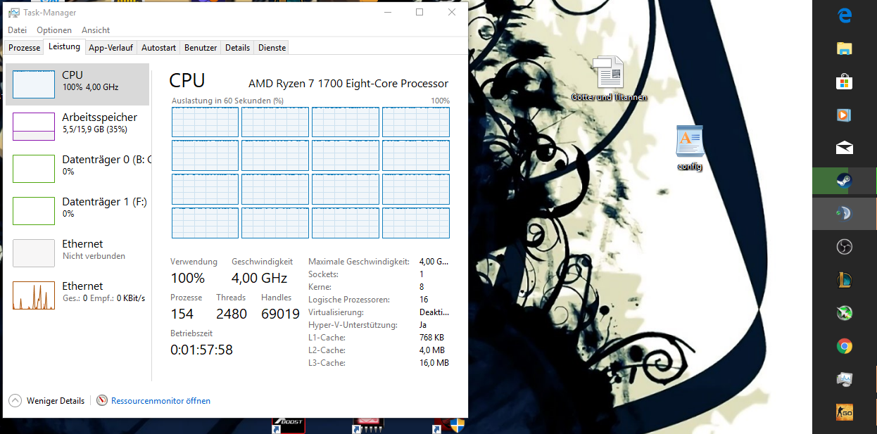

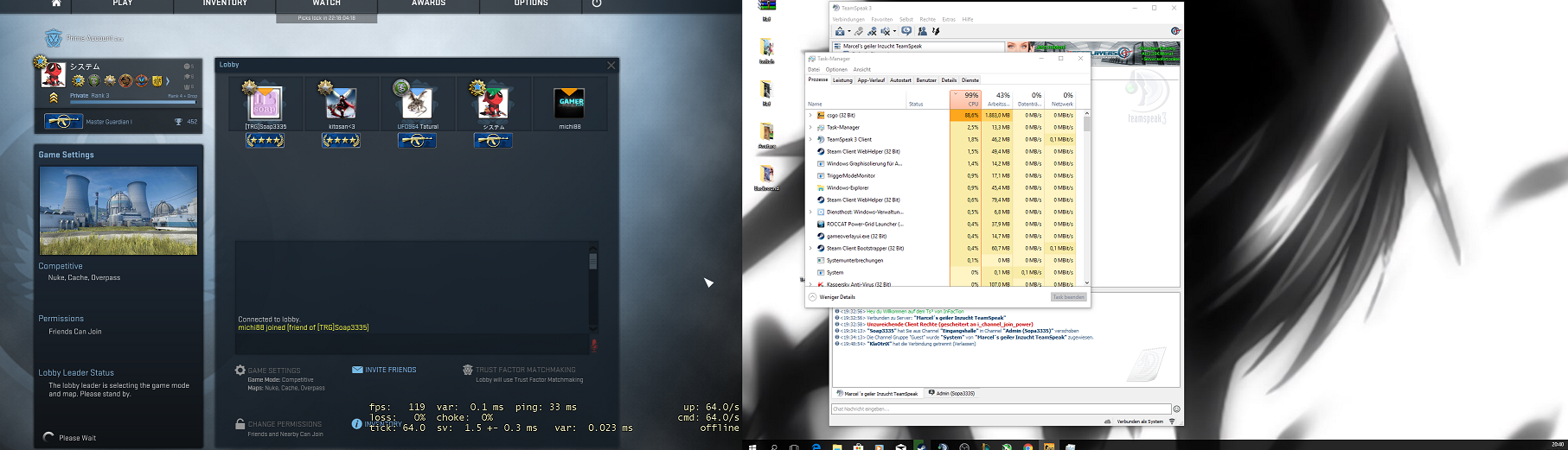

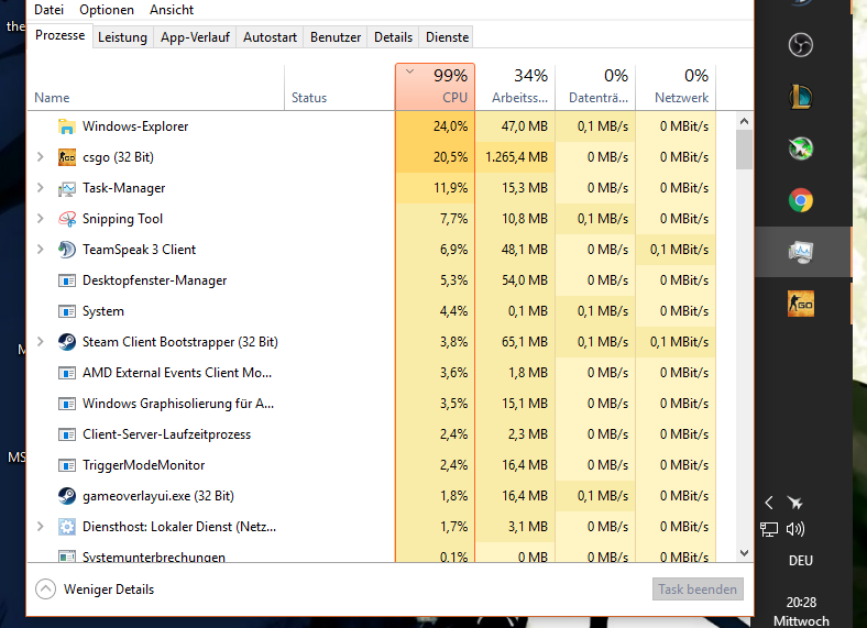

Da ich mich mit anderen Programmen nicht so gut aus kenne hab ich einfach denn Taskmanager gescrenshotet. Rechts seht ihr das da cs offen ist und im zweiten bild wie viel cs verbraucht. Ersteres wenn ich raus tappe

lol... da passt was nicht :D
Wie zu erkennen ist lastet CS:GO zu ca. 20% den Prozessor aus....
Irgendwas anderes schiebt die Last nach oben, würde mal im Taskmanager schauen was es genau ist. Evtl. jubelt er gerade im Hintergrund Windows Updates drauf.
Ich sehe nur, dass CS gerade mal 20% benutzt. Dein Windows-Explorer braucht schon mehr Rechenleistung.
Also passt der Kommentar: Da passt was nicht...
bin da raus getappt ^^ deswegen nur 20%
