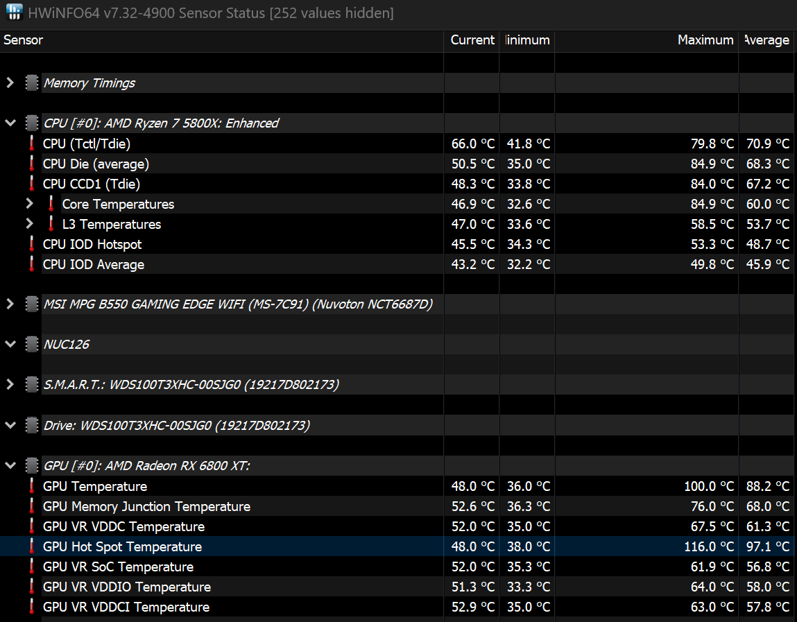

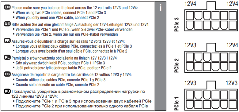

Dann hast du eventuell garkein Netzteil Problem sondern deine Grafikkarte könnte überhitzen.Mysterio82 schrieb:Zwei Kabel führen in zwei Buchsen (PCIe1 P8/P4 und PCIe3 MB).
amcooper schrieb:Schaltet denn der PC unter Vollast sofort ab oder läuft er noch etwas bevor die Lampen ausgehen?
Sofern der PC noch etwas weiter Läuft unter Volllast, wäre es ein Indiz für eine Überhitzung, da es etwas Zeit in Anspruch nimmt bis die entsprechend kritische Temperatur, wo auch immer die herrscht , erreicht ist. Dem kann man entgegenwirken, wenn man das Gehäuse erstmal offen lässt.
Schalltet dein PC allerdings sofort ab, würde ich immer noch auf dein Netzteil spekulieren, bzw. Stormunterversorgung.
HWiNFO? GPU-Z?Mysterio82 schrieb:Hat jemand eine Empfehlung für ein anderes Tool um die Temperatur der GPU & CPU zu loggen?
Drewkev schrieb:Mhm, ja das deutet auf eine Überhitzung hin. Auch generell ist deine Grafikkarte viel zu heiß (für eine Nitro), dabei hast du ein Meshify.
Wie sieht denn die Lüfterkonfiguration innerhalb des PCs aus?
