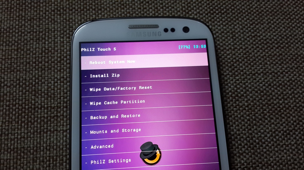

kannst auf die philz recovery updaten. machst da nicht falsch, da diese immer noch up-to-Date gehalten wird. und wenn du mit einer cwm klarkommst dann kommt du mir der auch klar, die seiht hat nur einfach moderner und schicker aus :) hier mal nen bild vom S3 ist nur eine etwas ältere version
Ok, dann werd ich das mal machen, also Full Wipe dann Philz Recovery und dann CM11 clean drauf machen ? Geht das so klar ?
