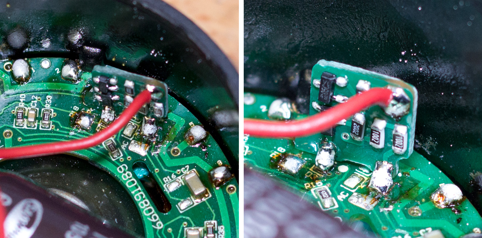

ich habe heute endlich die Antwort von Aquacomputer bekommen, vielleicht interessiert es ja den einen oder anderen.
Aquacomputer-Support schrieb:
Hallo Physikbuddha,
dass das externe Netzteil den Schaden verursacht hat ist auf Grund des Hergangs erstmal naheliegend und wäre für uns auch wenig überraschend, da diese externen Netzteile allgemein oftmals eine gruselige Qualität aufweisen und deren Spannungen stark schwanken können und oftmals eine schlechte oder keine Entstörung vorhanden ist. Sie sind nicht der erste Kunde, der sich mit einem externen Netzteil etwas beschädigt. Entsprechende Schäden fallen nicht unter die Gewährleistung.

Bei Ihrer Pumpe muss wahrscheinlich die kleine Zusatzplatine für das PWM-Signal getauscht werden. Sofern Sie gute Lötkenntnisse haben könnten Sie die Reparatur auch selber vornehmen indem wir Ihnen die Platine zusenden. Für eine Servicepauschale von 15,00 Euro inkl. Versand können wir die Reparatur auch bei uns vornehmen.
Ich werde mich dann mal um so eine PWM-Platine bemühen. Ich hoffe, ich muss nicht nochmal 2 Wochen warten.
Meint ihr, es lohnt sich, die Platine gleich im 10er-Sparpack zu kaufen? :D
Reaktionen: Kazuja und w4lk1n
Ist doch egal, wenn die Lötstellen nicht alle super toll aussehen.
Freu dich, dass es so einfach ist, die kaputte Pumpe zu reparieren. Zudem ist das Angebot vom Support sehr fair.

Wenn der Ersatz da ist, werd ich die Platinen mal mit dem Multimeter durchmessen. Ich schätze, dass da einfach nur ein Kondensator flöten gegangen ist, und nen kurzen macht.
Vom Foto her sieht mir die Platine aber wie Printmontage aus, also kann man die einzelnen Komponenten wahrscheinlich nur mit einer Heißluft-Lötstation tauschen.
