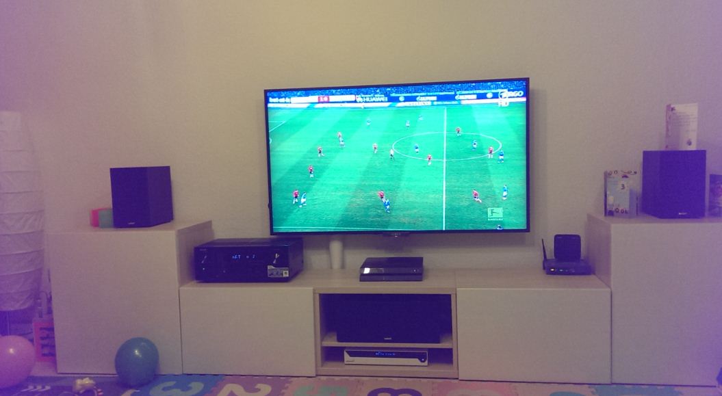

Hier mal ein Foto von unserem Wohnzimmer, wie es momentan aussieht! Es soll folgendes getauscht werden, wenn es mit der Zensor Reihe klappt und der Center passt:
PS4 -> kommt auf Receiver Platz
Receiver -> kommt nach unten, wo jetzt der Center drin steckt
Dali Center -> kommt direkt unter den Fernseher
Zum Schluss kommt noch eine Glasfront unten vor die Regalöffnung und Zwischenboden raus, ich hab bereits hinten an der Rückwand viele Löcher (Durchmesser ca 5cm) gebohrt, damit die Luft entweichen kann.
So, stell ich mir das vor. :)
