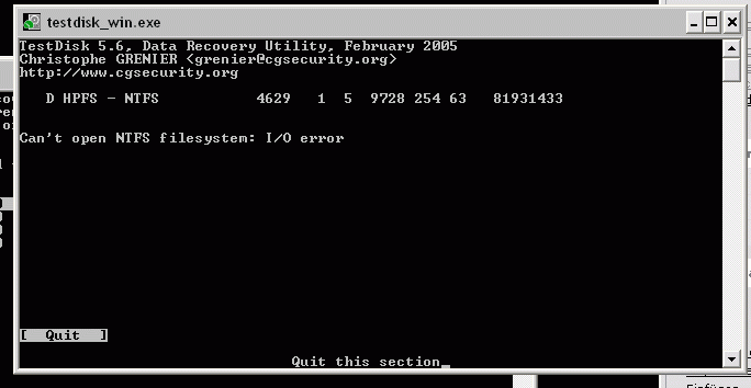

Beende einfach Testdisk.
Dann wird nichts gespeichert oder geändert.
Das geht ja nur am Write-Menü.
Was du schon mal machen könntest wäre dir mal den Restorer2000 Pro als Testversion downloaden und einen vollen Scan machen.
Dann siehst du schonmal ob die Daten vorhanden sind oder nicht.
Da die eine Partition leer angezeigt wird kann man auch mal versuchen die andere wiederherzustellen und überprüfen.

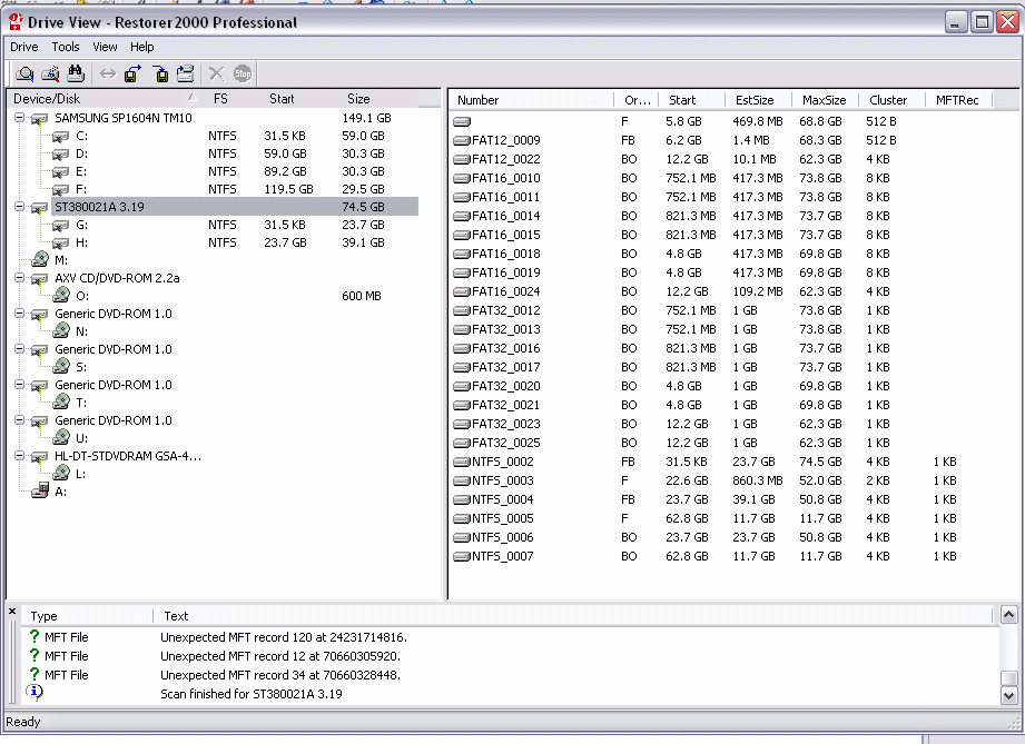

Hallo Fiona,
habe mal Restorer2000 drüber laufen lassen, Ergebniss siehe Screen.
Sieht nicht vielversprechend aus, ist eigentlich nur noch Müll.
Vielleicht hast du ja noch ein "Lösung".
Ansonsten werde ich die Festplatte platt machen.
Wenn ich mit Spur0Kill arbeite löscht es mir doch alles von der Festplatte(überschreiben von dem Bootsektoren), oder irre ich mich da?
Oder gibt es da noch andere Möglichkeiten, die Platte wieder in Herstellerzustand zu versetzen, wie z.B. Lowlevel-Formatieren?
![Traurig :( :(](/forum/styles/smilies/frown.gif)

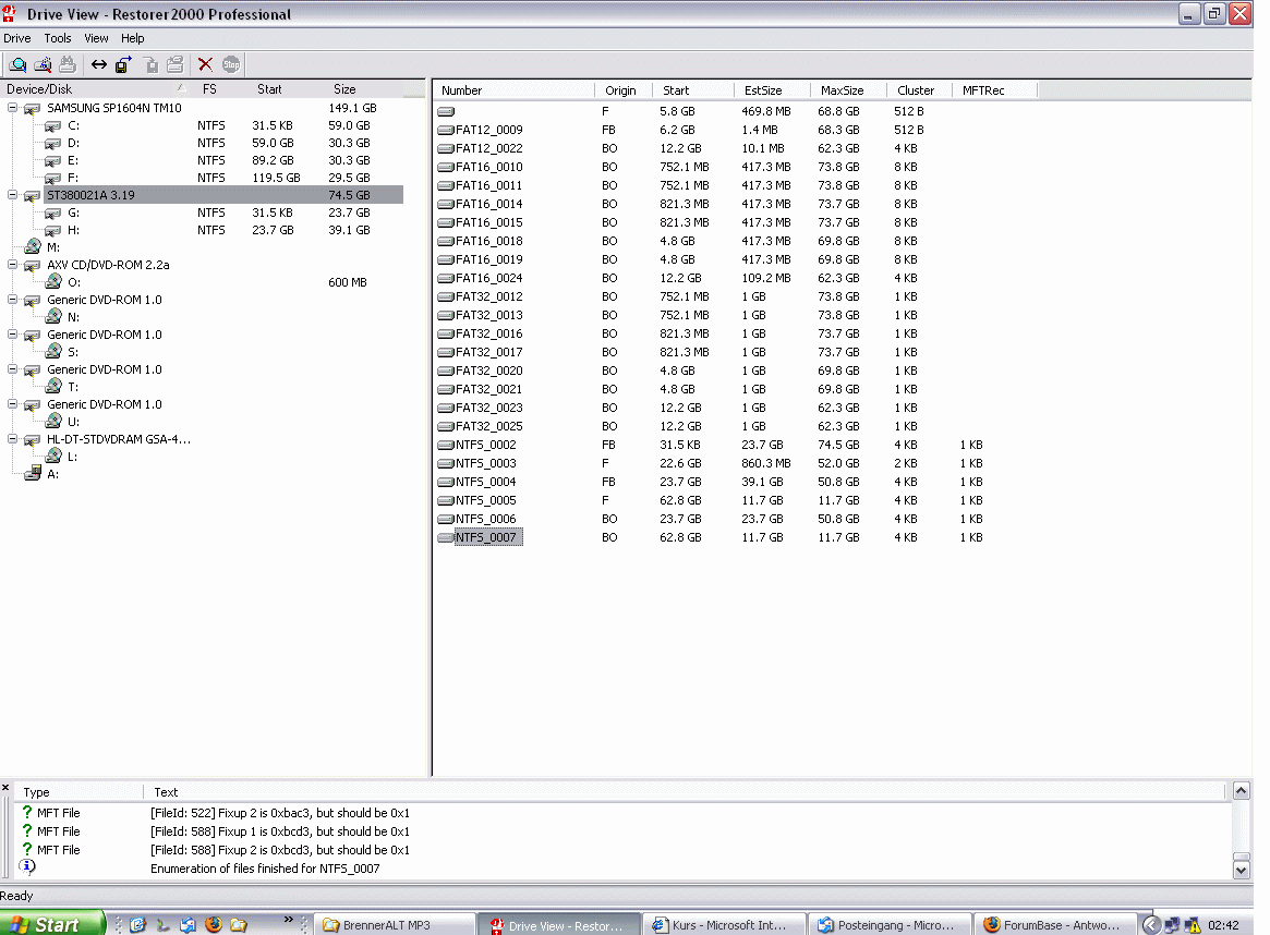

Du solltest die NTFS-Volumen untersuchen.
Geht mit Doppelklick auf das Festplattensymbol.
Dann werden die Dateien angezeigt.
Ich hatte im unteren Fenster gesehen, das ein Fixup gelaufen ist.
Dieses ist ein Hinweis auf ein Fehler im Dateisystem und Restorer2000 repariert das automatisch.

Hallo Fiona,
bind wieder wach, war spät gestern.
"Du solltest die NTFS-Volumen untersuchen."
Das habe ich gemacht genau wie beschrieben "Doppelklick auf das Festplattensymbol", habe sogar die Fat-Volumen untersucht.
Sah aber nicht vielversprechend aus, mache aber jetzt nochmal einen kompletten Laufwerkscan, da ich heute Nacht das Programm geschlossen habe.
Zu dem Ergebniss mache ich dir dann einen Screen, dauert aber noch ein wenig.
Gruß
Katatonia
![Freak :freak: :freak:](/forum/styles/smilies/freak.gif)
Gruß
Katatonia

Fiona
Sieht so aus, das in den Sektoren nicht viel gefunden wird.
Hinweis ist auch das die MFT (Master File Table = Masterdateitabelle) Fehler hat.
Unexpectet MFT-Record (unerwartete Aufnahme in der Masterdateitabelle) weist darauf hin.
Hatte hier das Problem schonmal bei Raid!
Das einzigste was du noch tun kannst, ist die Volumen (NTFS-Partitionen) untersuchen.
Wenn nichts gefunden wird, ist es eher ein Fall für Datenrettungsfirmen.
Letzte Möglichkeit bevor du was plattmachst wäre dann vielleicht noch chkdsk Laufwerk: /r mit einem Versuch das Dateisystem zu reparieren.
Geht entweder über Start / Ausführen / cmd an der Eingabeaufforderung oder besser von der Wiederherstellungskonsole.
Sicherlich gibt es ein Festplattenwartungsprogramm genannt Spinrite wo unter Umständen besser als chkdsk ist.
Kostet aber 89 $ und es gibt keine Testversion

Auf jeden Fall sah die Partition DownloadsALT leer aus.
Das einzigste was sich darauf befand war nur System Volume Information und der Ordner Recycler.
Sonst hatte ich bei Testdisk mit P (List Files) nichts gesehen.
Link ist hier;
http://grc.com/spinrite.htm
Info ist hier;
https://www.computerbase.de/forum/t...zlich-unformatiert.104599/page-2#post-1039723#
Nutzt aber nichts wenn Daten überschrieben sind.
