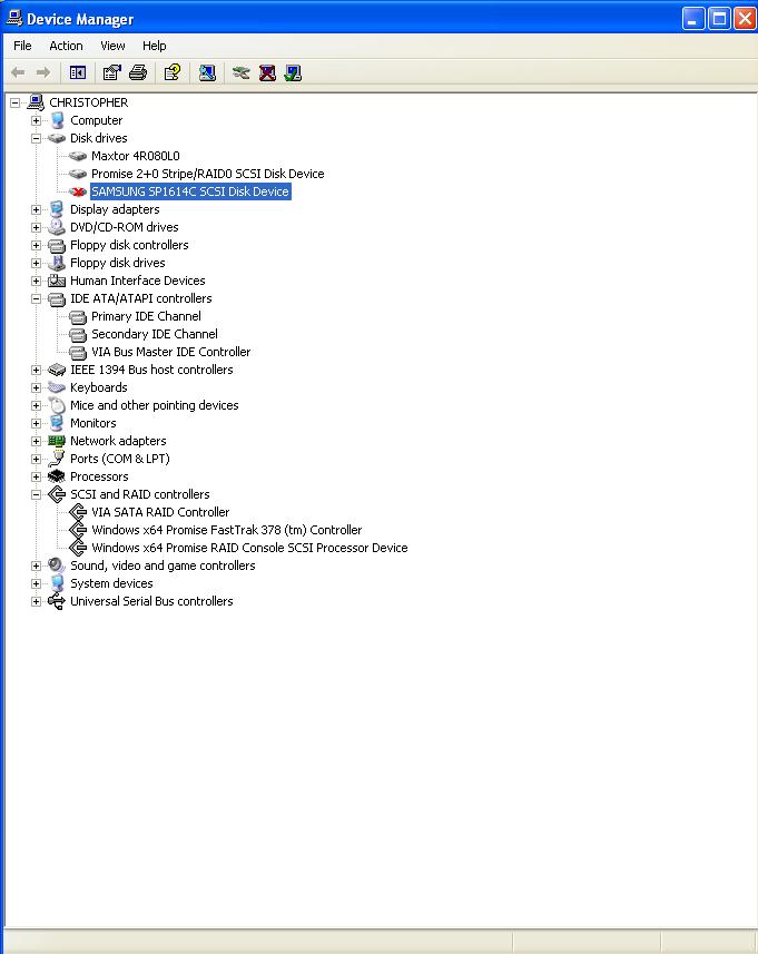

Ich habe ein Problem meine Samsung SATA 160 GB ist wohl im Arsch.
Sobald ich sie aktiviere friert der PC alle 3 Sekunden ein, dann geht es wieder 2 Sekunden und wieder 3 Sekunden freeze.... die ganze Zeit halt bis ich wieder deaktivere........
Ich möchte jedoch noch ein paar Daten retten, bevor ich bei Samsung die Festplatte einschicke......
Kann mir wer helfen?
Hab Ontrack und Restorer 2000 Prof...........
Danke!

Check Screen

Hast du bereits eine Diagnose gemacht mit dem Diagnosetool?
Stresse aberdamit nicht die Festplatte und führe erstmal keinen Reparaturversuch aus.
Auch versuche dir mal in der Testversion von Uneraser ein bootfähiges CD-Image zu erstellen.
Hattest du auch schon mal Knoppix für Diagnosezwecke angeschaut?
Geht nur darum ob du damit das Laufwerk mounten kannst und die Festplatte angezeigt wird.
Notfalls kann es billiger sein, bevor du den Fall an einer Datenrettungsfirma übergibst eine Festplatte anzuschaffen und zu versuchen die Daten evtl. mit NTFS Reader für dos oder Knoppix zu kopieren.
Datenrettungsfirmen sind eher hilfreich wenn die Festplatte beschädigt ist und du keinen Zugriff erhältst.

Mit Unerase habe ich bereits eine Bootfähige CD erstellt, die Festplatte wird ja auch im BIOS erkannt, jedoch ließ sich das Programm nachdem die Festplatte wieder angeschloßen hatte nicht mehr starten und stürtzte jedesmal ab.
FileDisk lief einmal komplett drüber..... aber auch ohne Erfolg
Hast du auch mal das Diagnosetool getestet?
Auch versuche es mal mit Testdisk zu testen.
Geht auch in der Dos-Version:
Möchte mal sehen ob ein Error im MBR ist.
Teste es mal oder zumindest versuche es.
Wenn Fehlermeldungen kommen teile es mit.
