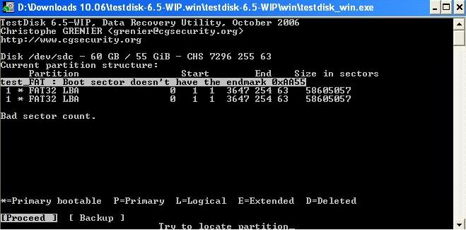

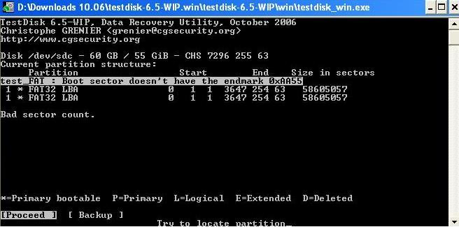

Also ich befürchte ich habe mit der anderen Software nur noch mehr Schaden angerichtet, ich hab jetzt nämlich dieses Ontrack nochmal drüberlaufen lassen und auch noch "Acronis ... irgendwas ... Recovery" und irgendwie hmmz :freak:
Hier jetzt erst mal die Screenshots, ich hoff mal zumindest du wirst schlau daraus:
Bei der Analyse hats ja glaub ich noch hingehauen dann natürlich der Screenshot bei Proceed, aber irgendwie kann ich dann leider mit p irgendwas erreichen. Der zeigt mir dann keine Partition an. Es heisst dann das keine gefunden wurde. Nach der tieferen Suche hab ich dann den 3. Screenshot gemacht. Also da kann ich leider keine Partition auswählen, hab ich wohl was falsch gemacht, aber wohl mehrmals da ich es mehrfach probiert habe. :(

Wenn du die tiefere Suche bei dem Menü [Search!] laufen lassen hast, und nichts gefunden wurde, dann ist es ein Hinweis auf ein beschädigtes Dateisystem!
Oftmals zeigt Testdisk trotzdem noch die Daten an und kann diese im Fall auch auf ein anderes Laufwerk kopieren!
Wie in diesem Fall;
https://www.computerbase.de/forum/threads/bad-sector-defekte-partition-gutes-tool.233599/
Dies wollte ich eigentlich testen, nachdem du bereits mitgetilt hattest, das die Festplatte wahrscheinlich defekt ist.
Normal richtet Datenrettungssoftware keinen Schaden an, da Datenrettungssoftware nur lesend arbeitet und somit keine Änderungen am Datenträger vornimmt.
Daher mußt du die Daten auch auf ein anderes Laufwerk kopieren.
Acronis Recovery Expert arbeitet zumeist auch nur mit dem MBR, der Partitionstabelle und dem Bootsektor.
Nimmt somit zumindest keine Änderungen an den Daten in den Sektoren vor.
Probiere indem Fall auchmal Restorer2000 Pro in der Testversion, was der noch findet.
