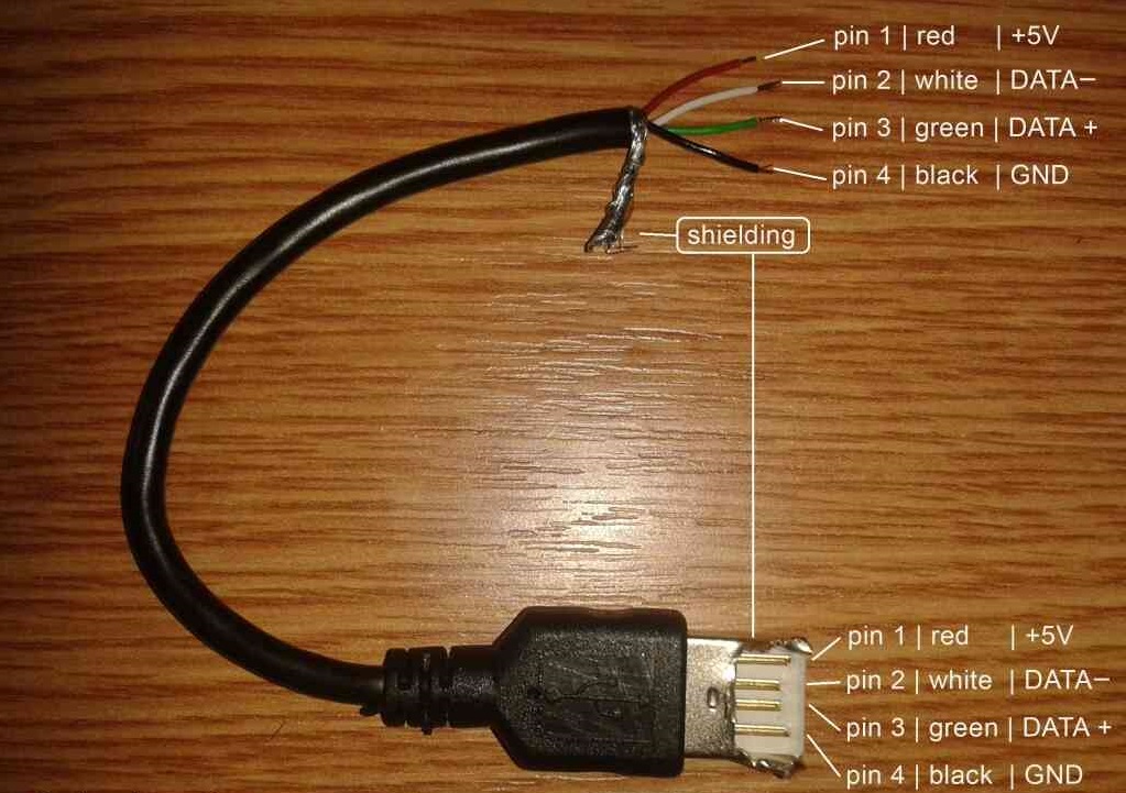

Google und Co bringen auf meine Suchen immer die gleiche Antwort raus.
Ladekabel laden ein Gerät, Datenkabel können i.d.R. beides.
Man kann es rausfinden, indem man es mit dem Handy an den PC anschließt und ein Multimediagerät erkannt wird...
bla bla bla...
Mich interessiert aber, wo da genau der Unterschied liegt.
Haben die Datenkabel mehr Pins/Adern, oder gibt es da ein technisches Merkmal,
was den Unterschied macht?
Der Hintergrund ist die Nutzung von Android Auto mit versch. Radios.
Hier geht es teils nur mit bestimmten Kabeln.

Ja. Bzw die Pins sind dann auch "belegt".

hier wirds etwas ersichtlich:
Man will halt sein Handy im zweifelsfall bei Fremden nicht an einen USB Port klemmen, der dann Nachhts an dem Port Party macht
Data gebrückt = Ladekabel
Feinheiten (z.b. Widerstände etc.) gibt es dann bestimmt in dem erwährnten Thread.
Anwendung z.b. öffentliche Ladestationen.
Reaktionen: 22428216

Ich habe nur Datenkabel ladekabel gesucht und irgendwelche anderen Dinge gefunden.
Bei den meisten Ergebnissen geht es richtig ins eingemachte, wo die sich ihre Tabellen zu usb x.y um die Ohren hauen. Entweder ist es für doofe ohne Details, oder als Doktorarbeit. Aber danke, dass du wenigstens fragst, ob ich gesucht habe.
Die Antwort von @Red€y€ finde ich für mich erstmal absolut ausreichend. Habe es so verstanden, dass die Datenlanes gebrückt sind, z.b. über einen Widerstand, dass die Kommunikation "gestört" ist. Danke :)

Die Frage wurde eigentlich schon beantwortet:
Ladekabel haben nur 2 Drähte drin und sind deshalb etwas billiger. Datenkabel haben mindestens 4 Drähte drin (für USB2.0) oder 6 und mehr (für USB3.0) und sind deshalb auch meist etwas teurer.
Bei USB-C spielt auch noch Software im Ladegerät und im zu ladenden Gerät eine Rolle.
Reaktionen: 22428216 und |Moppel|

Die Antworten sind schonmal sehr hilfreich.
Ich habe einige Leute, die ihr Handy nicht mit dem Auto verbinden können. Bis jetzt war es immer das Kabel.
Die wollen es aber nicht so ganz verstehen.
Für die ist ein Kabel, wie da andere.
Da ist es hilfreich, wenn man denen evtl ein paar leicht verständliche Infos geben kann.
So sind im Endeffekt alle entspannter und glücklicher, wenn sie wieder ihre Wege gehen.
Zusatz: Es ist Seitens der Hersteller sowieso schwer zu verstehen.
Auf der einen Seite sagt man, dass NUR originale Kabel genutzt werden dürfen, auf der anderen Seite
sollen es Kabel mit Gewebemanel sein, die max 50cm lang sind und als Datenkabel spezifiziert sind.
Da muss einfach direkt (schon in der Werbung) ganz klar drauf aufmerksam gemacht werden.
