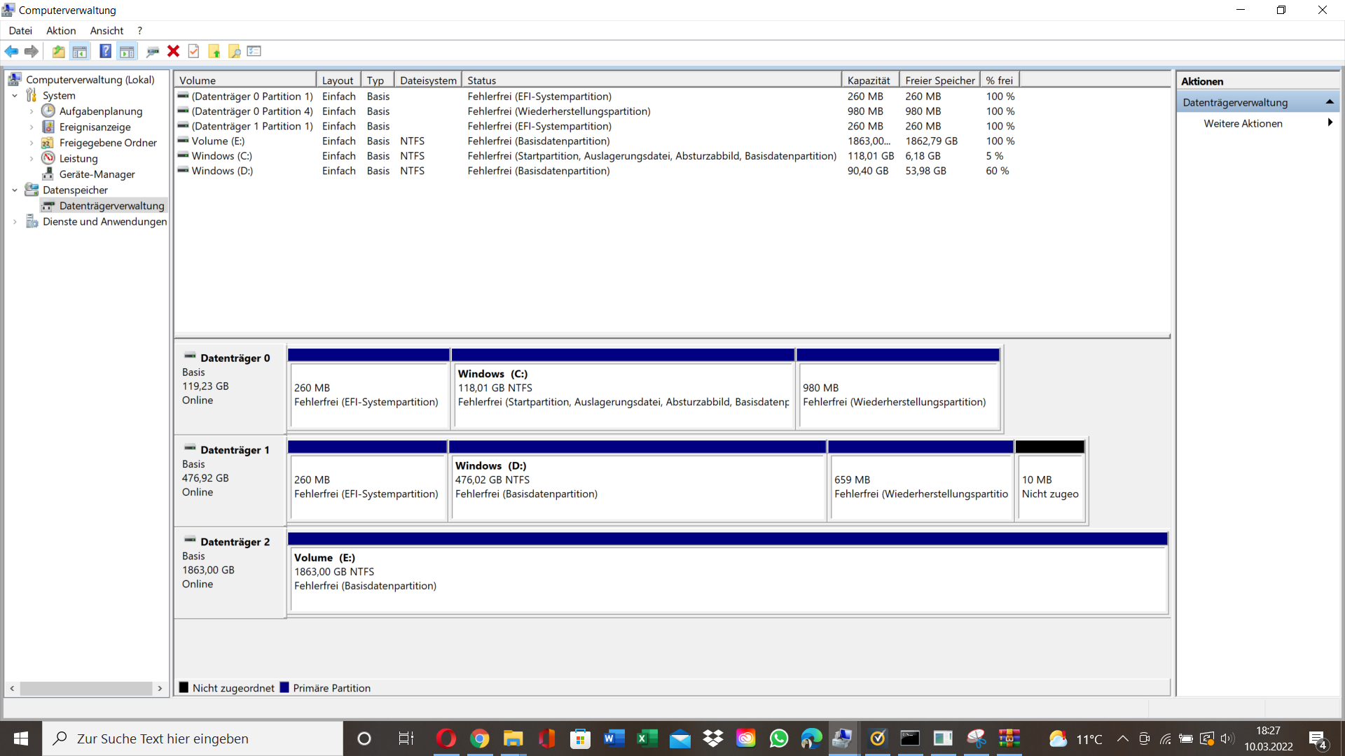

Im folgendem nahm bootete ich wieder Windows 10 (dieses Mal aber als interne, da ich meinen PC aufgeschraubt hatte und nun die SSD gewechselt habe). Ich befand mich nun wieder in Windows 10 und hatte meine zuvor interne Windows 11 SSD nun als externe angeschlossen (Windows 10 C:\ und Windows 11 nun D:\). Als ich auf D:\ im Explorer klickte stand dort Zugriff verweigert.

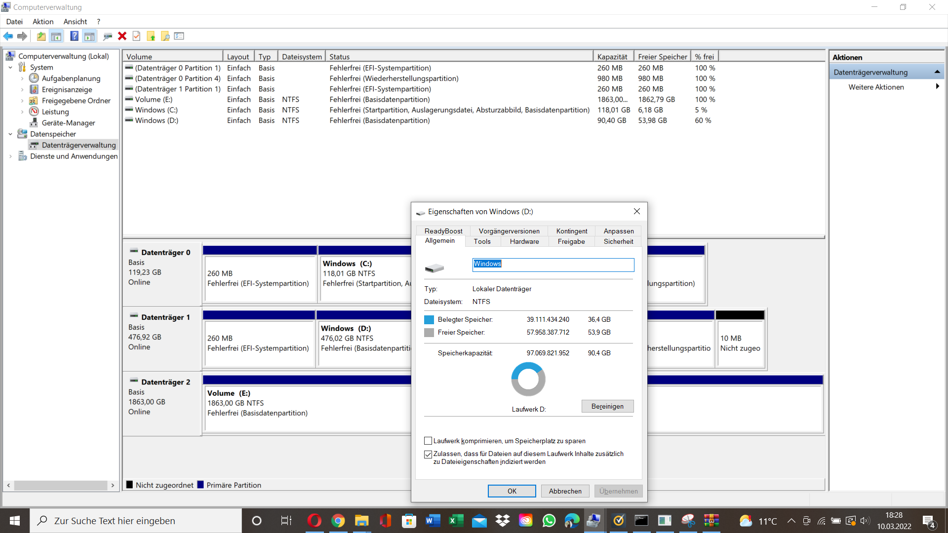

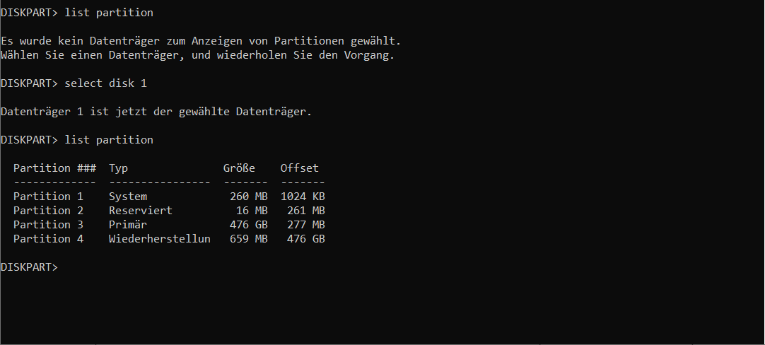

Das komischste an der ganzen Sache ist, dass meine Festplatte 476,02 GB umfasst, doch unter Eigenschaften der Festplatte (wie im zweiten Bild dargestellt) nur die Speicherkapazität 90,4 GB beträgt. Davon sind 36,4 GB belegt und 53,9 GB frei. Wie kann das bitte sein? Kann dies vielleicht ein Fehler der Partitionstabelle sein?
