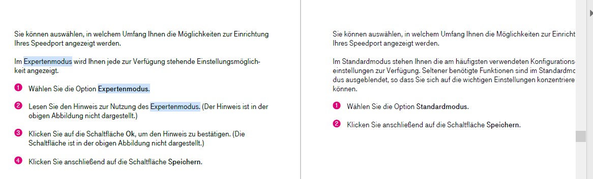

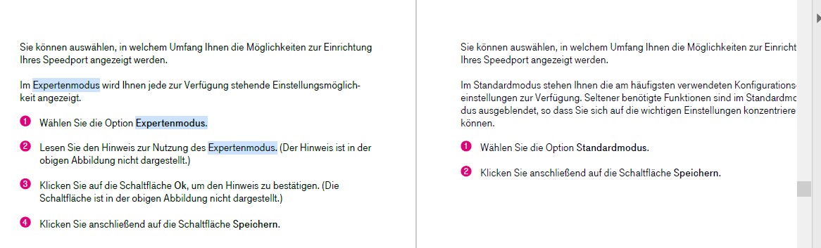

Komisch http://speedport.ip/engineer/html/version.html ist bei der Telekom selber dokumentiert, damit sollte der Smart 3 eigentlich von jedem Browser in Deinen Heim-Netz erreichbar sein...
Wobei die Telekomseite hilfreich bemerkt:
"Hier eine Übersicht der versteckten Menüs bei den Speedport-Routern.
Dafür muss zunächst die Anmeldung unter http://speedport.ip erfolgen. Anschließend wird einer der folgenden Links aufgerufen:"
Hast Du diese Schritte so durchgeführt?
Der go-dsl Fehler ist eigenartig, unter welcher Adresse ereichst Du denn das web-menu Deines Speedports?
Soll ich das jetzt alles raussuchen? Zeigt halt zusätzliche Optionen an.

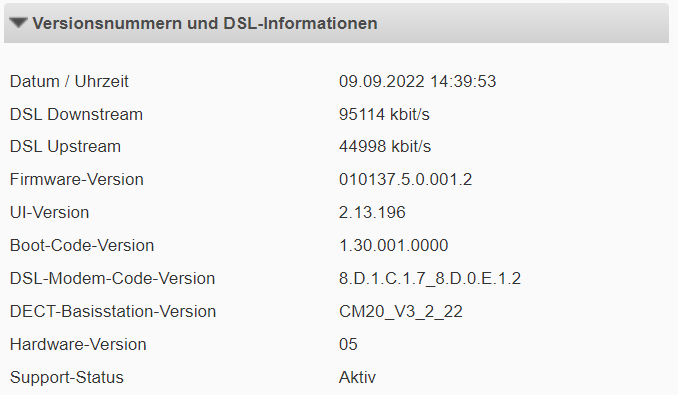

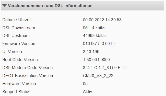

Am Freitag 09.09.2022 hatte ich - wie bereits geschrieben - den Miet-Smart 3 getauscht gegen meinen Kauf-Smart 3, da der gemietete wohl defekt ist. Seither hatte ich am 11.09 um 4:43 und am 12.09 um 3:48 einen Abbruch PPPoE Fehler, die folgenden Tage bis heute keine Abbrüche mehr. Allerdings ist DL/Ul nunmehr 79.990/42.463 Mbit, ich hoffe das geht wieder hoch mit der Zeit.

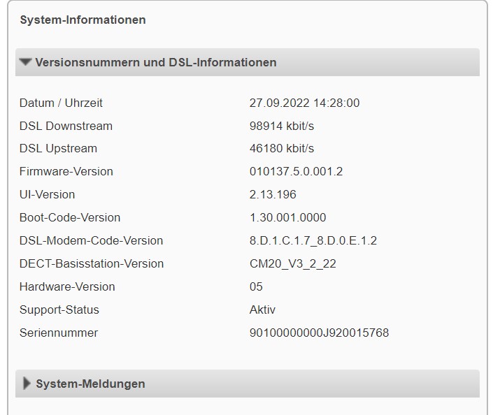

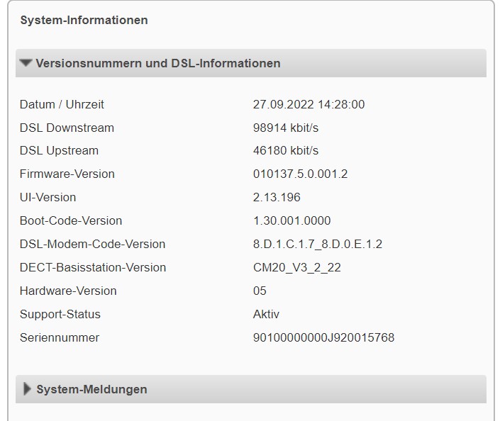

Der Techniker war gerade da, hatte extern wohl Leitung getestet und am Port etwas gemacht.
Dann hat er im Haus am Übergabepunkt UG gemessen (116 MBit), und an der Dose in meiner Wohnung EG (97 MBit), und meinte, die Dämpfung sei zu hoch für die kurze Strecke. Nun gut, über 100 MBit würde ich ja wohl eh nicht bekommen, oder?
Fakt ist jedenfalls, dass es laut Router gerade so aussieht (Screenshot 98.914/46.180, so eine gute Rate hatte ich noch nie), mal sehen, wie lange noch. Würde es Sinn machen, die Leitung vom Keller in die Wohnung (Bj. 1994) durch einen Elektriker neu legen zu lassen?
