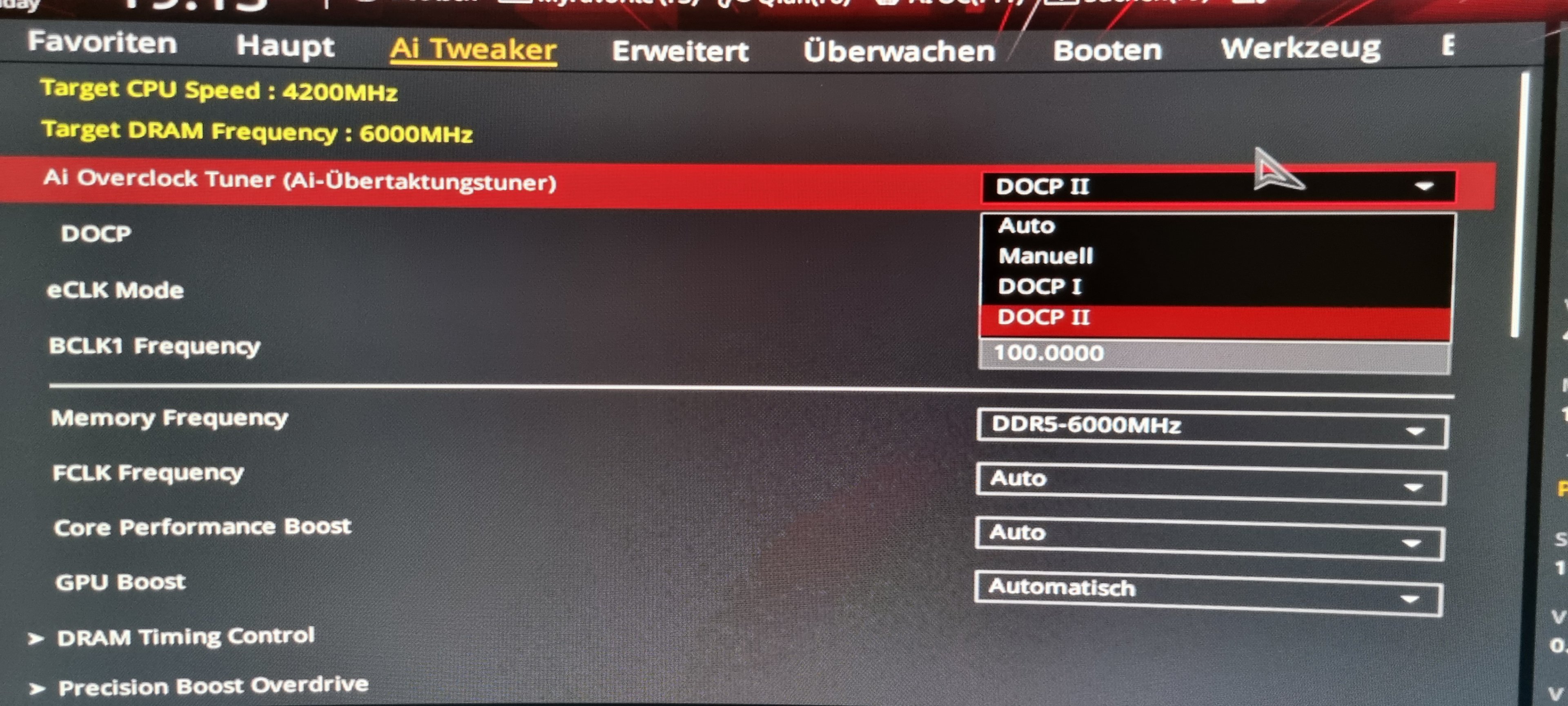

So sieht es im BIOS aus. Habe docp 2 nun probiert und bei der freq 3000 von Hand eingestellt. Nun startet er nicht mehr. Vielleicht hätte ich erst eine Änderung vornehmen sollen. Nun darf ich es einzeln erneut testen, wenn ich wieder reinkomme...
Man ich bin ein noob..
Werden die Änderungen automatisch nach einer Anzahl x an Fehlstarts zurückgesetzt, oder muss die Batterie 5 min rauswandern?
Aber das BIOS setzt sich doch nicht komplett zurück, wenn das OC, XMP oder EXPO nicht klappt und nicht gebootet werden kann?
Der Screenshot aus Post 1 (mit dem Text und Press F1 TO Setup) erzählt mir eher die Geschichte von einer defekten Batterie, oder machst du jedesmal einen Reset des BIOS?

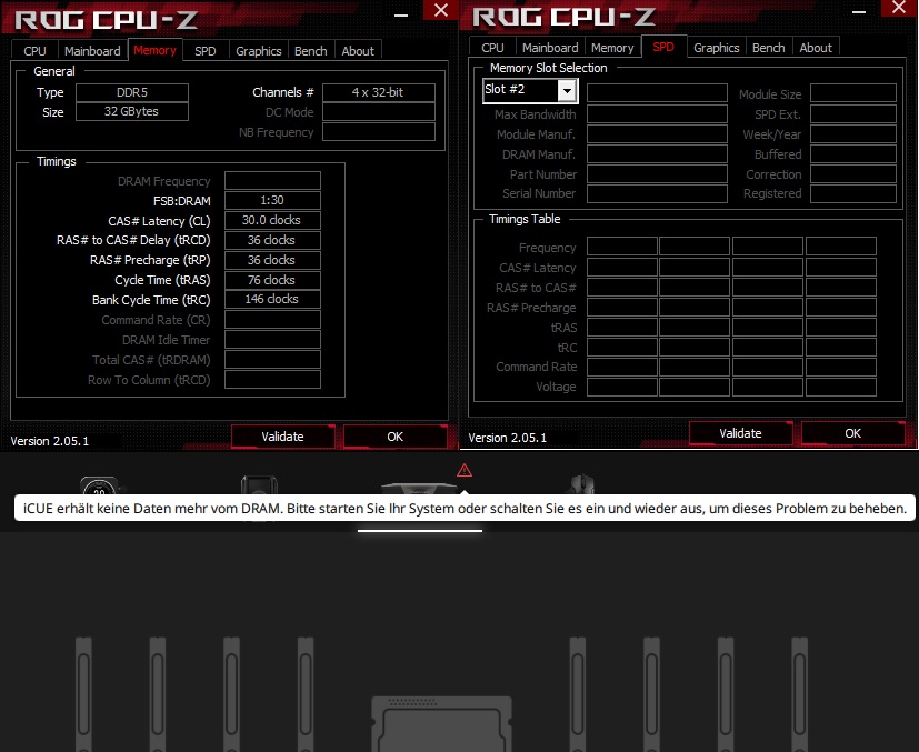

Lad Dir mal das aktuelle CPU-Z runter: 2.05 ....... wie gesagt, alles neu, mit so alten Versionen von egal was kann man schnell Fehler haben wo eigentlich keine sind.
Reaktionen: Sky89 und homie.sapiens
Leider läuft das BIOS von ASUS noch nicht 100% rund.
Hier gibt es z.b. Beta BIOS version zu den neuen Boards
https://rog.asus.com/forum/showthread.php?130719-X670-resource
Ich habe z.b. 1002 als Version drauf und EXPO II läuft ohne Probleme.
Wenn man nun Memory Context Restore Enabled wird ebenfalls Memory Power Down automatisch Enabled.
Danach bootet der PC ohne das ständige Memory Training und ist auch stable.
This!

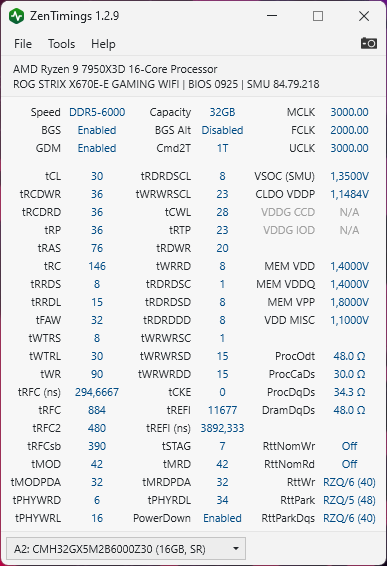

Zumal laut Zen Timings Screenshot (den irgendwie alle ignorieren) ja alles gut aussieht… von daher ist vllt alles in Ordnung und du musst nur mal sehen, wie du die Boot-Probleme in den Griff kriegst.

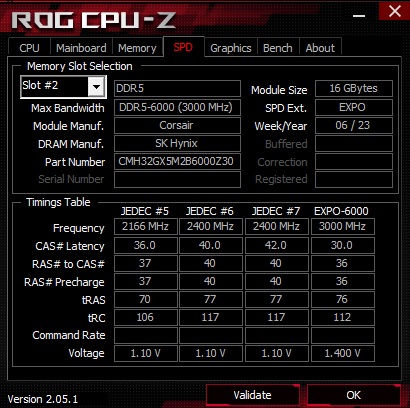

SO, kleines Update:
1. die Batterie ist definitiv hinüber. Sobald der PC vom Strom getrennt wird (Leiste aus), verliert er die Einstellungen. Daher wurde der Reset für mich übernommen in der Nacht.
2. der Intel-DDR macht immer wieder Problemchen mit dem Auslesen.
3. Das Update von CPU Z auf die 2.05 Version hat genau die Änderung gebracht, die TNil vermutet hat. Zentimings hat genau gelesen und es gab so gesehen gar keinen Fehler anscheinend und nunmehr viel Wirbel um "nichts".
-> Ich werde nun Batterie und DDR-5 tauschen auf die Eingangskombination des Vengeance 6kcl30 und mir mit dem neuen CPU Z die Werte anschauen und erneut posten.
Bis hierhin bereits vielen Dank für all die Mithilfe von Euch <3

UPDATE:
-Die Batterie sprang mir fast entgegen. Ich habe sie dennoch gewechselt, nur um sicher zu gehen. Vermutlich war sie allerdings nicht korrekt eingesetzt, wie auch immer das gehen kann bei dem Mechanismus.

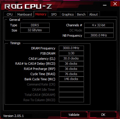

-Der Vengeance DDR wird nun ebenfalls korrekt mit 3 bzw 6k angezeigt. Timings sind auch richtig. Einzig der Fehler bei iCue besteht auch hier. Der trat in der Vergangenheit immer wieder mal auf und mal nicht. Erkennen ist es äußerlich bereits an der nicht mehr funktionierenden LED-Einstellung. Die hängt sich quasi auf.
Ich überlege, ob man ihn daher evtl. auch wechseln sollte, da er auch nicht explizit angegeben ist laut Hersteller...
SCREENSHOT VENGEANCE DDR
EXPO I ist ausreichend für die korrekten Timings und Freq :)

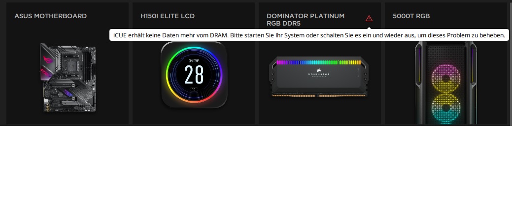

Leider besteht weiterhin das Problem, dass der DDR sich "aufhängt", sobald er ausgelesen wird. Nicht immer, aber sehr sehr oft.
Dann bleiben die LEDs stehen und iCue gibt an keine Daten mehr vom Ram zu erhalten.
Das System funktioniert weiterhin tadellos - aber Benchmarks und Auslesen etc. ist dann nicht mehr drin. Beim Spielen und im laufenden Betrieb läuft alles normal. Der Fehler tritt erst beim Auslesen auf.
Einzig bei dem Dominator (expo) ist der Fehler nicht aufgetreten.
Hat jemand eine Ahnung, was das sein könnte?
Läuft alles sauber durch, wenn du icue weglässt? ist ja schließlich nur bling bling. solche Software ist berüchtigt für allerlei Probleme und Fehler, auch gerne mal als verursacher von Stotterern in Spielen.
Hab mal davon gelesen, das man da ne Firmware bei so led ram updaten kann und auch mal musste, weil das blingbling den Ram die Spannung spenstig gemach hat - führte zu instabilitäten und abschmierern.
