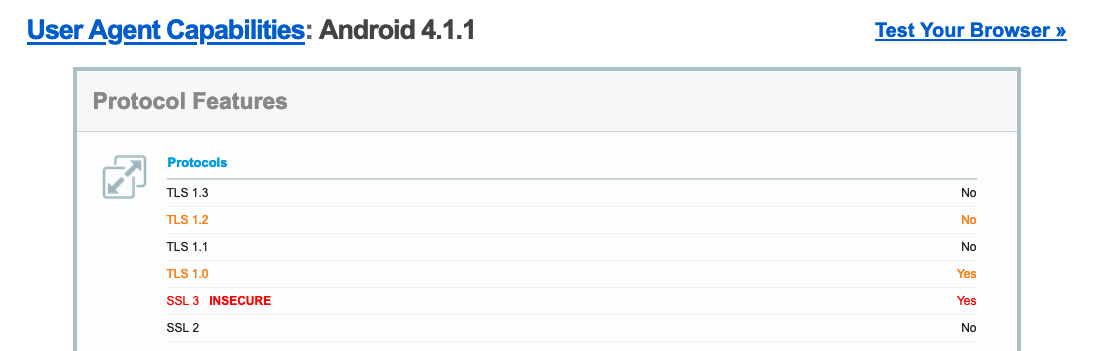

Bei dieser alten Android Version bin ich mir nicht sicher, ob diese TLS 1.2 unterstützt. Du hast vermutlich von SSL 3.0 auf TLS 1.0 bzw. TLS 1.1 umgestellt. Das wirst du spätestens dann merken, wenn STRATO die alten Protokolle abschaltet.
Android 4.1.2 stammt von 2012. Das sollte TLS 1.2 können. Es reicht ja schon, wenn die E-Mail App oder der Browser das kann.
Android 4.1.2 aus dem Jahr 2012 unterstützt nur bis TLS 1.0.
Da Android 4.1.2 das API level 16 hat, ist auch das sehr unwahrscheinlich bzw. unmöglich.
Das sagt SSL Labs dazu, die Android Version 4.1.2 war nicht vorhanden, deswegen die Version 4.1.1.
Tja, wieder was gelernt.
