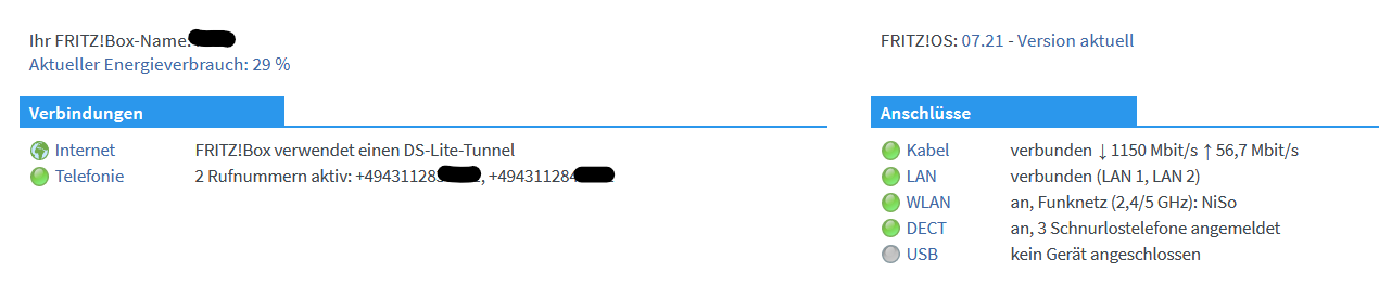

Moin, Ich nutze eine Freie Fritzbox bei Vodafone Fritzbox 6591 Cable
Alles im internet und ähnliches Funktioniert!
Ich habe 3 DECT telefone fürs haus da 3 stockwerke. Alle 3 Telefone sind gleich Gigaset CL 660 HX
Es sind auch alle 3 telefone verbunden und werden angezeigt und können sich auch INTERN anrufen
Jetzt mein problem. Ich habe meine Fritzbox vor 4 Tagen auf Werkeinstellungen zurück gesetzt weil ich Probleme mit einem spiel hatte.
Habe danach alles wieder hinzugefügt und alles geht Außer die telefone.
Wenn ich meine Nummer Neu hinzufüge in der fritzbox was ich schon 100x gemacht habe in den letzten tage, kann ich ca 3 bis 10 Minuten anrufe tätigen rein wie auch raus. Nach der zeit gehn die anrufe nicht raus und auch keine rein.

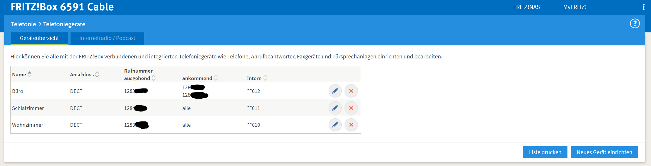

Und die Telefone hast Du auch in der FB eingerichtet? Dazu hast Du kein Screenshot. Das ist auch notwendig. Es reicht nicht, sie nur via DECT zu koppeln.

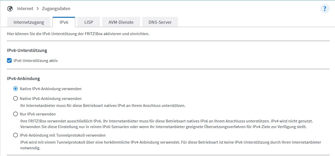

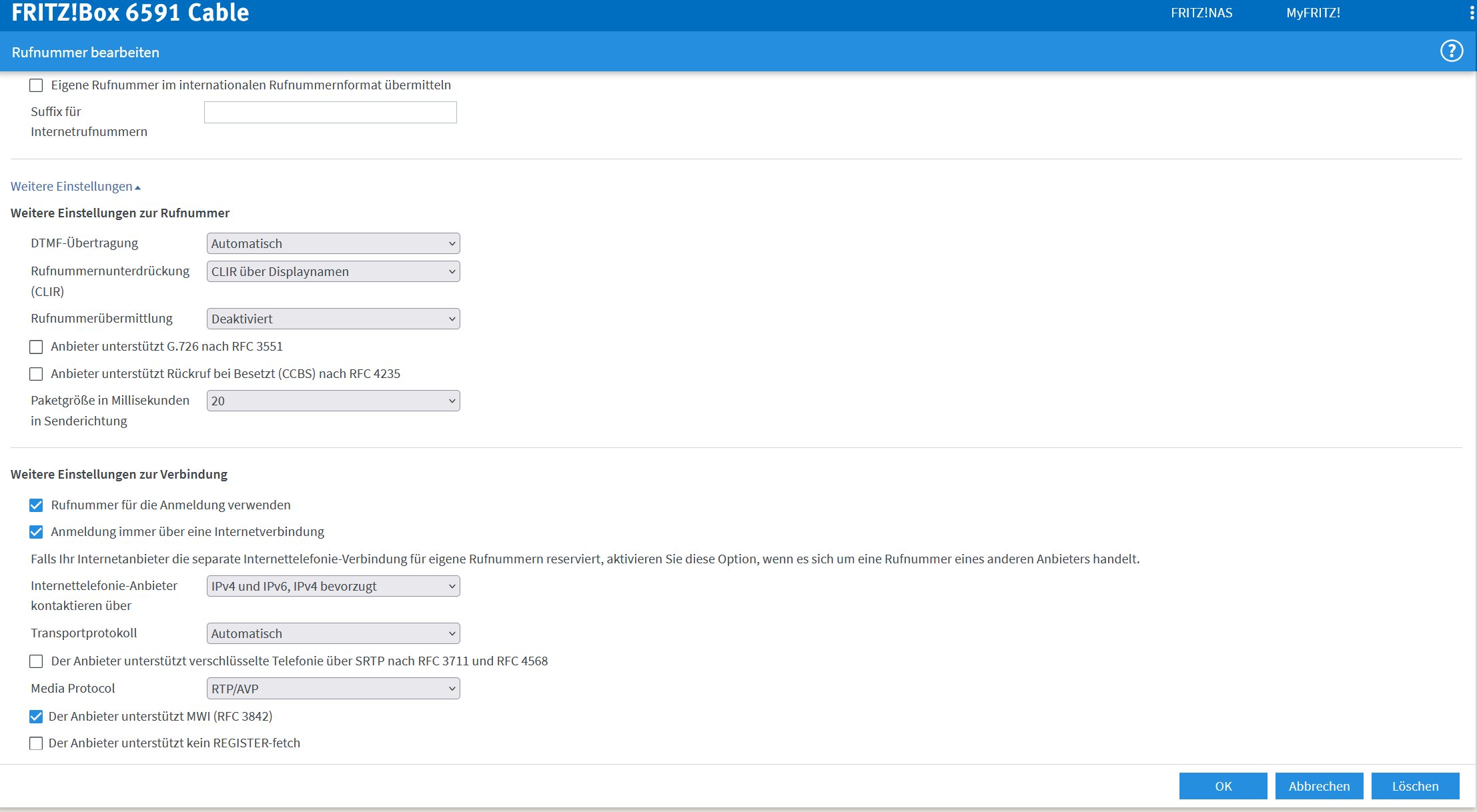

@mapstar117: Bitte einmal in der Fritz!Box folgende Einstellungen vornehmen:
Hintergrund: Die Vodafone KD SIP Server für eigene Kundengeräte sind nur per IPv4 erreichbar. Bei deiner derzeitigen DSlite Einstellung wird die IPv4 Session vom AFTR Gateway zu früh beendet und damit verliert die Fritz!Box die SIP Registrierung deiner Rufnummern.
Reaktionen: mapstar117
Jop alle 3 über den assistenten. und wenn er fragt ob das telefon klingelt geht es auch.

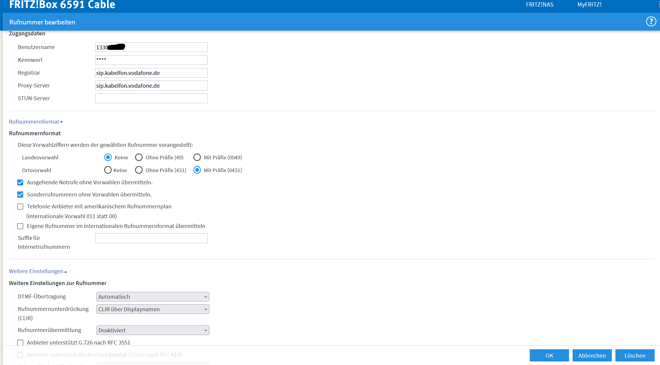

Alle 4 einstellungen schon durch
hier sind alle 3 telefone eingetragen.

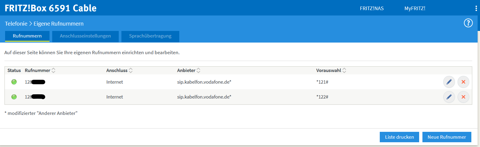

Hi,
die Vodafone Rufnummern werden in der Fritz!Box korrekt registriert (grüner Punkt vor der Rufnummer in der Rufnummernübersicht) ? Screenshot übersehen 😬
Das Ereignisprotokoll der Fritz!Box spuckt auch nichts aus, wen du versuchst ein Telefonat zu führen bzw. dich einmal über ein Handy auf deiner Festnetzrufnummer anrufst?

Tom_123 schrieb:
Hi,

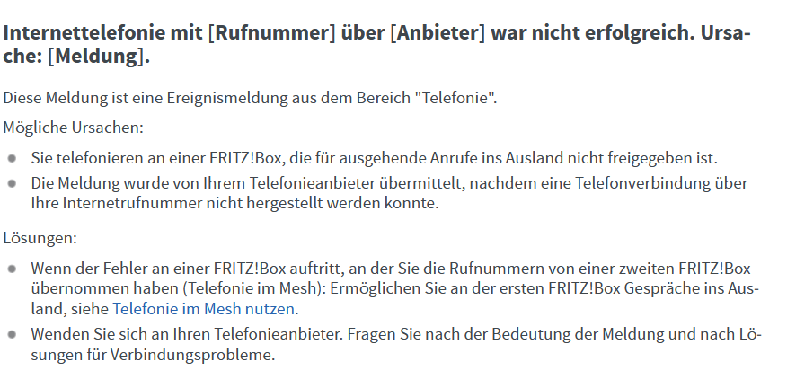

Gibt es evtl. genaue SIP Statuscodes/-einträge im Ereignislog der Fritz!Box? Dein Screenshot sieht sehr generisch aus.
