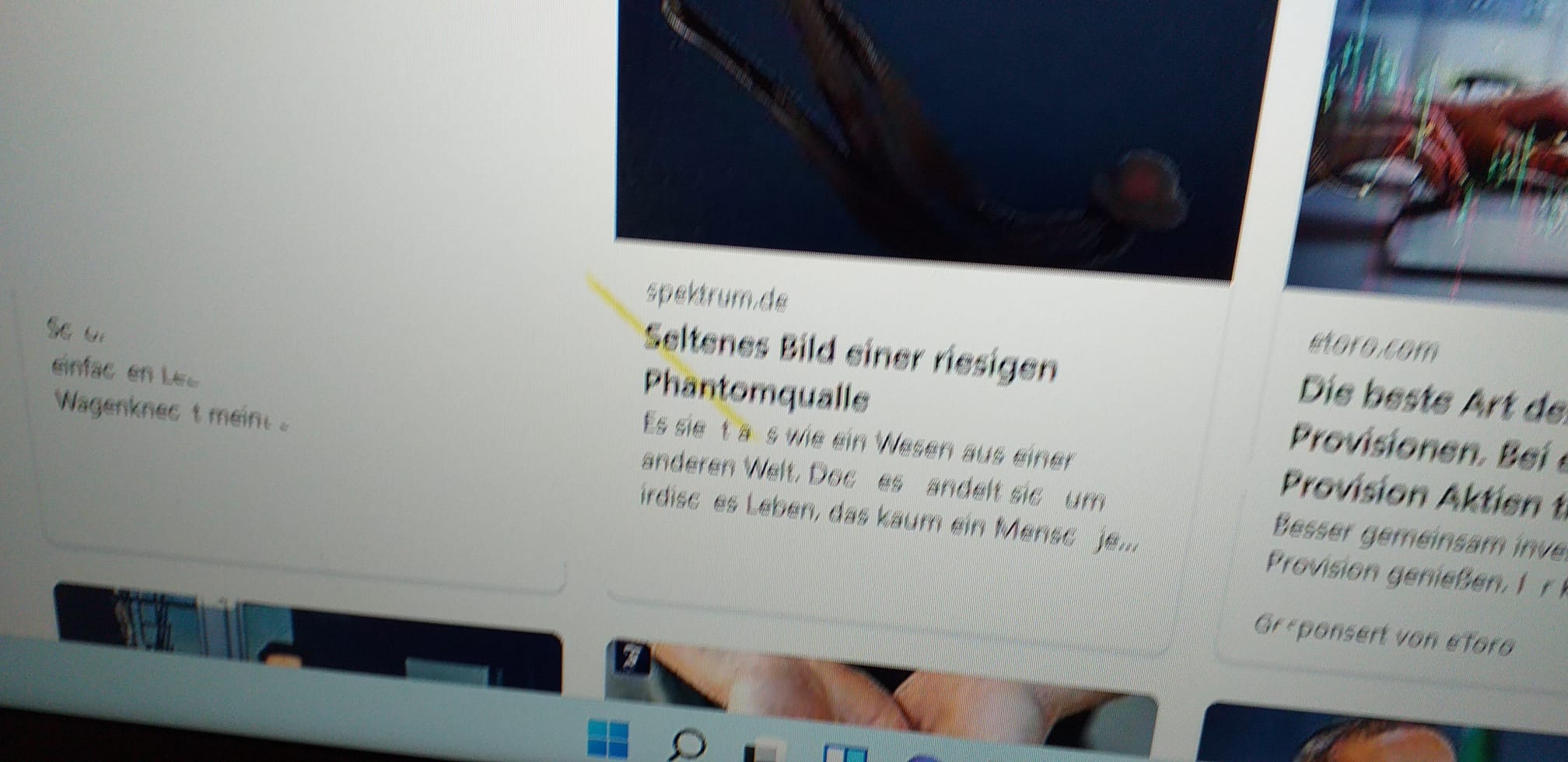

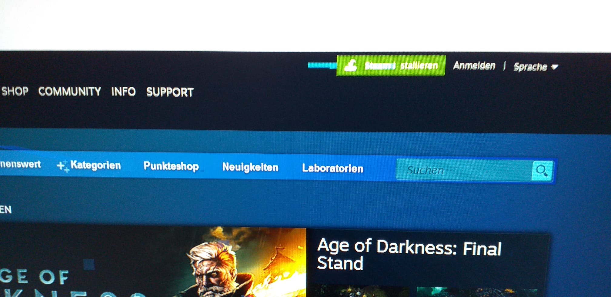

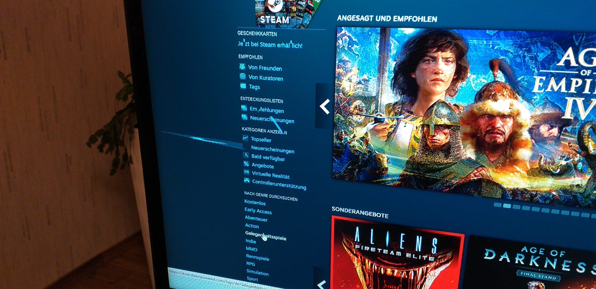

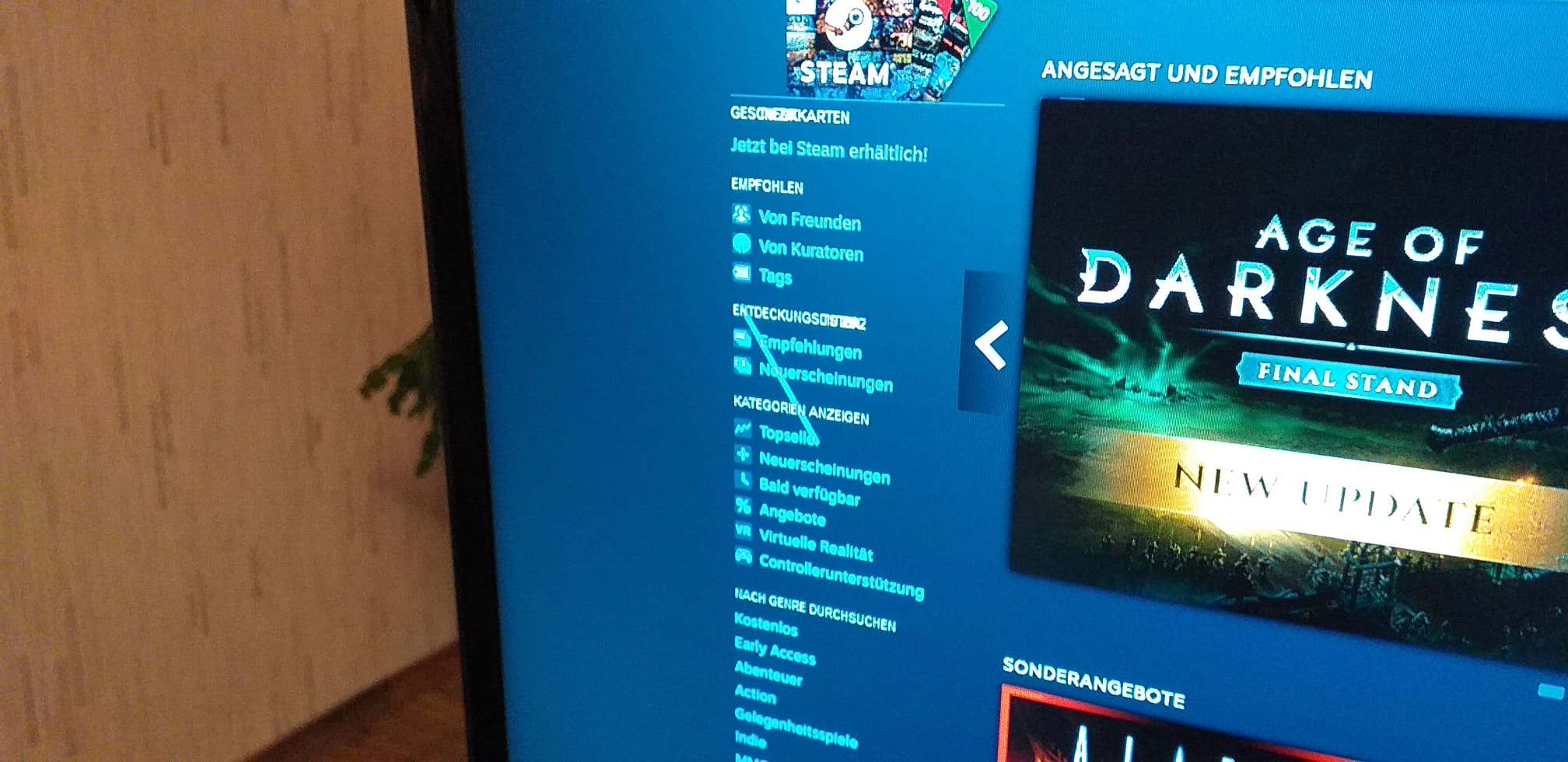

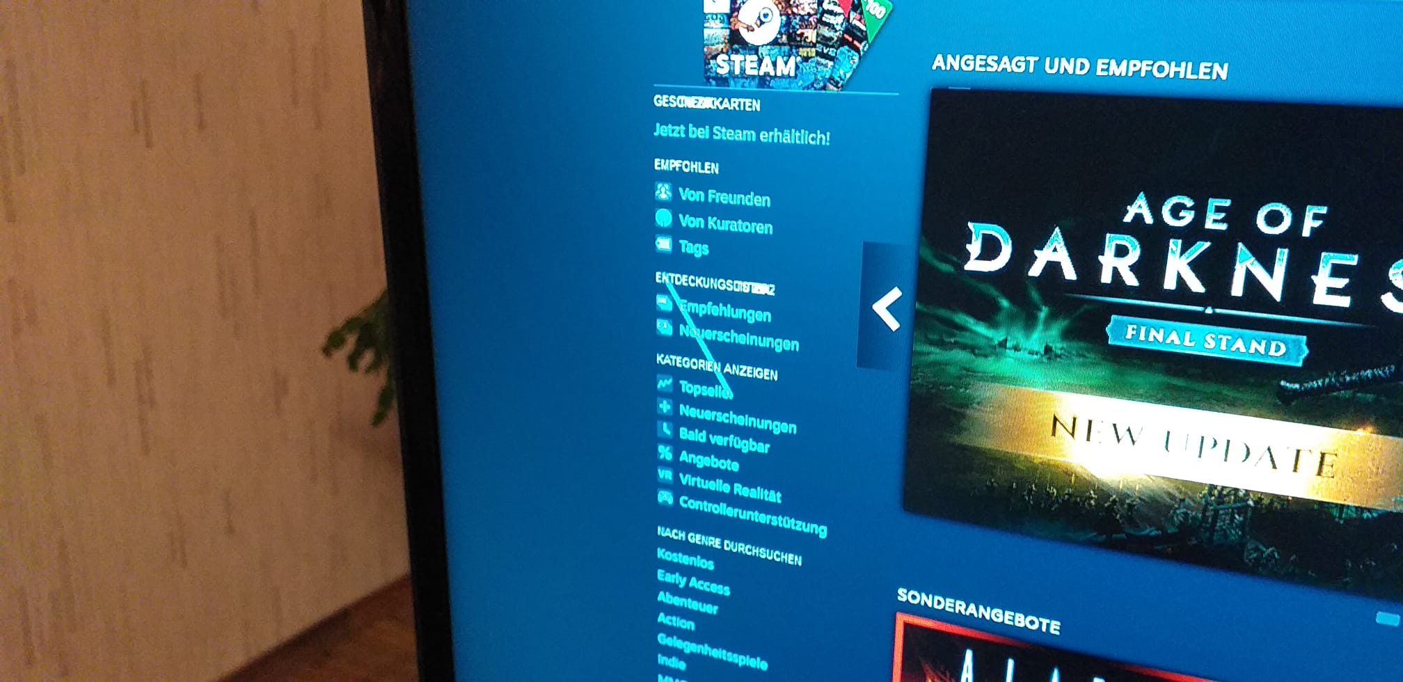

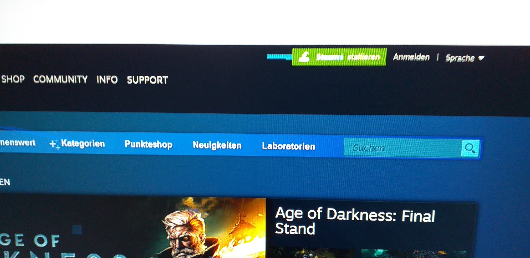

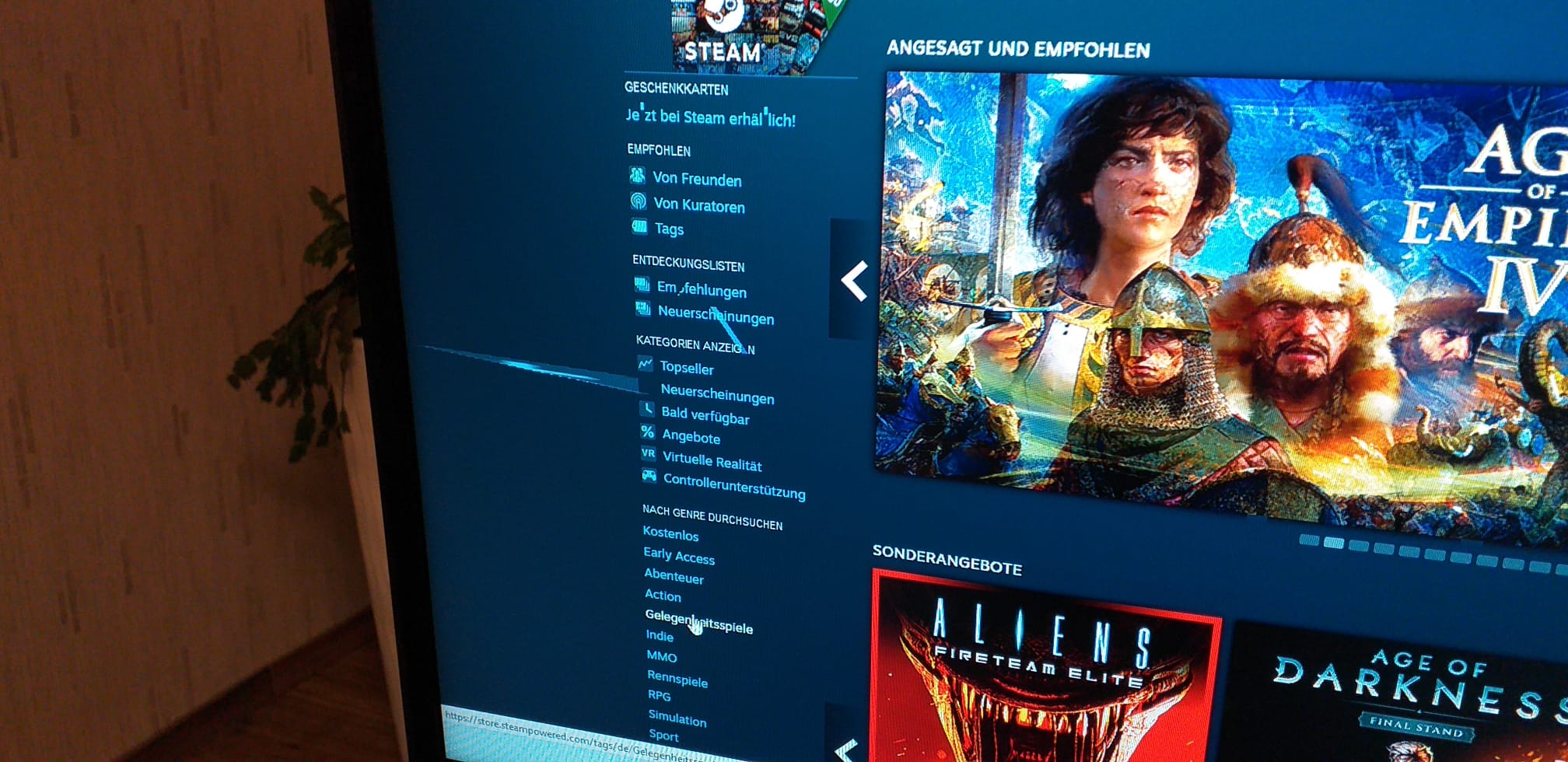

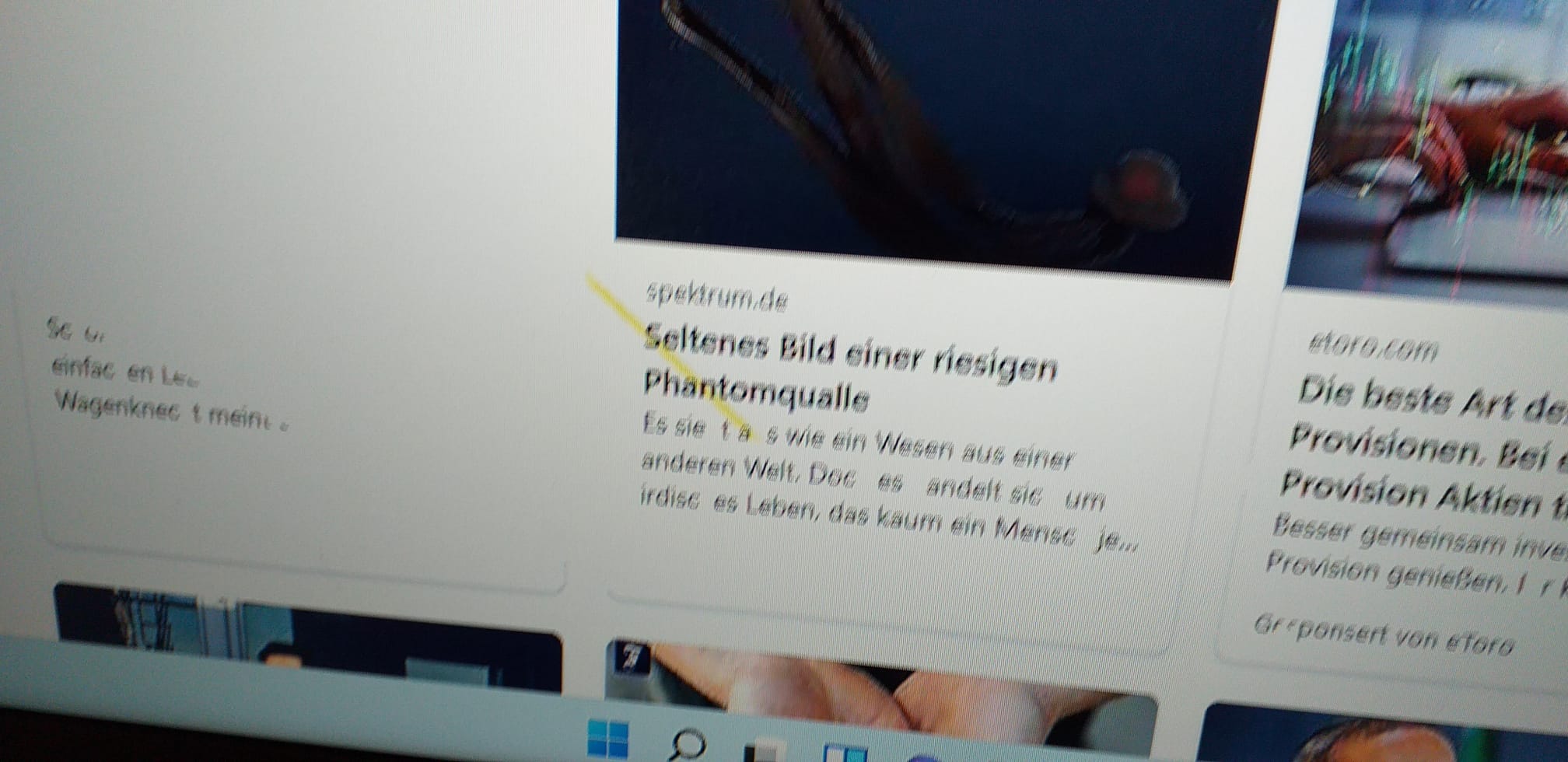

ich habe ein Problem mit meinem neuen PC bzw. der Grafikkarte. Seitdem ich ihn gestern in Betrieb genommen habe (Betriebssystem Win 11 war bereits vorinstalliert und Komponenten eingebaut) habe ich dauernde Grafikfehler.
Diese Fehler sind teils bunte Striche auf dem Bildschirm, teils umherwandernde kleine Vierecke beim Videoschauen.
Sie sind da, wenn ich über Pop Ups mit der Maus gehe, bei Videos auf Youtube, und generell beim Surfen im Internet. Da sind dann Teile der Schrift verzerrt und unleserlich.
Bei Spielen ist es dementsprechend noch schlimmer. Da leuchtet alles mögliche auf.
Abstürze hatte ich noch keine, habe aber auch nur kurz ein Spiel zum testen runtergeladen.
Im BIOS treten keine Fehler auf und wenn ich die Treiber der Grafikkarte deinstallieren, sind die Probleme auch nicht da. Erst nach der Treiberinstallation.
Ich kann nur vermuten, dass es an der Grafikkarte liegt. Alles andere läuft meiner Meinung nach.
Woran kann das liegen? Danke schonmal im voraus!
Siehe ganz oben ☝️
2 Monitore getestet mit 2 verschiedenen Hdmi Kabeln und an beiden Hdmi Ausgängen der Grafikkarte
Alte Grafikkarten Treiber mit DDU runter
Neue Grafikkarten Treiber installiert
Ältere Treiberversion installiert
-> selbes Problem![IMG-20211215-WA0017.jpg IMG-20211215-WA0017.jpg](https://pics.computerbase.de/forum/attachments/1046/1046547-bf5e36ada41223ef96df70010131538a.jpg?hash=v142raQSI-)
![IMG-20211215-WA0016.jpg IMG-20211215-WA0016.jpg](https://pics.computerbase.de/forum/attachments/1046/1046546-46fcdfe8181efbaa911eedd32c88eb8d.jpg?hash=Rvzf6Bge-6)
![IMG-20211215-WA0015.jpg IMG-20211215-WA0015.jpg](https://pics.computerbase.de/forum/attachments/1046/1046545-ab9a47f5d44c105c4bbaeda70cac2514.jpg?hash=q5pH9dRMEF)
![IMG-20211215-WA0014.jpg IMG-20211215-WA0014.jpg](https://pics.computerbase.de/forum/attachments/1046/1046544-a08b66f00cd521c6a40a7912c7cd166b.jpg?hash=oItm8AzVIc)
-> selbes Problem
