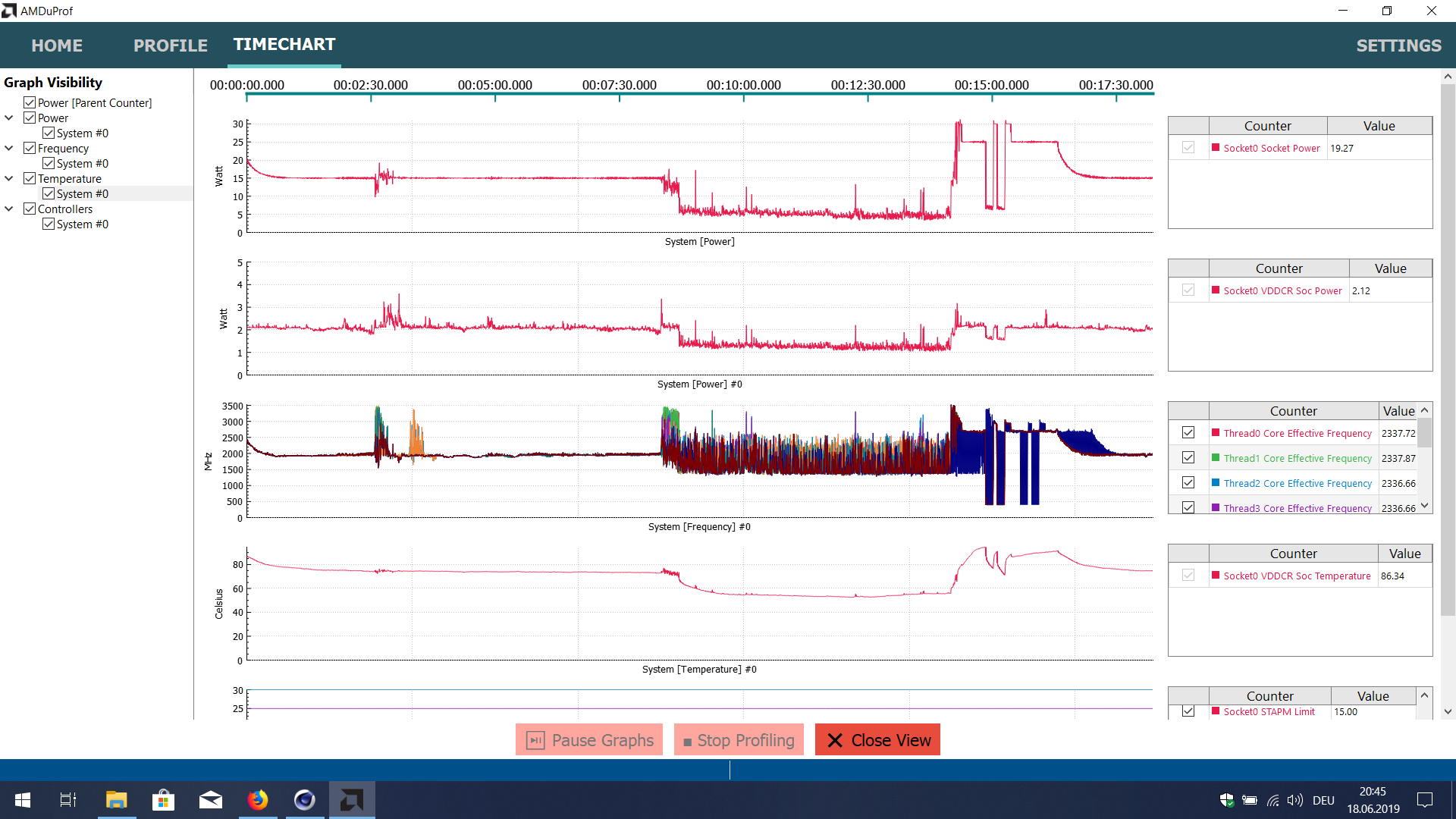

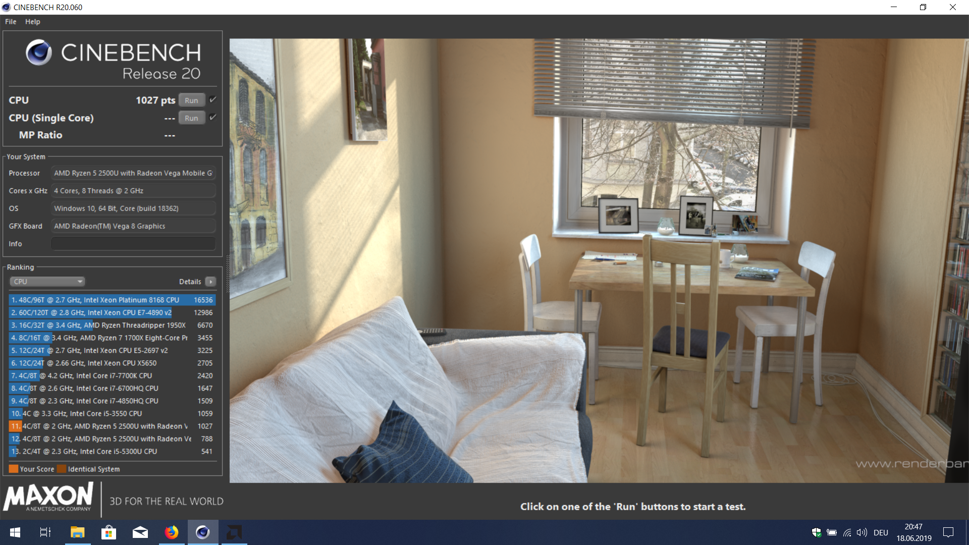

So, erster Durchlauf mit Cinebench R20: 948 Punkte.
AMD µProf zeigt: Am Anfang kurz bis 30 Watt, dann für ca. 30 Sekunden bei 25 Watt, dann schlägt die Drosselung zu und der Rest wird bei 15 Watt gerechnet.
Bei 15 Watt läuft die APU mit knapp unter 2 GHz (1940-1970MHz), bei ca. 75°C SoC Temp (µProf).
Im zweiten Durchlauf bei Cinebench, direkt im Anschluss nach dem ersten Lauf, also mit durchgehend 15 Watt sind es dann 882 Punkte.
Ich hab dann ein paar Minuten nichts gemacht und dann einen dritten Durchlauf gemacht, als die Temperatur nicht mehr runter gegangen ist, interessanterweiße hier dann 1027 Punkte.

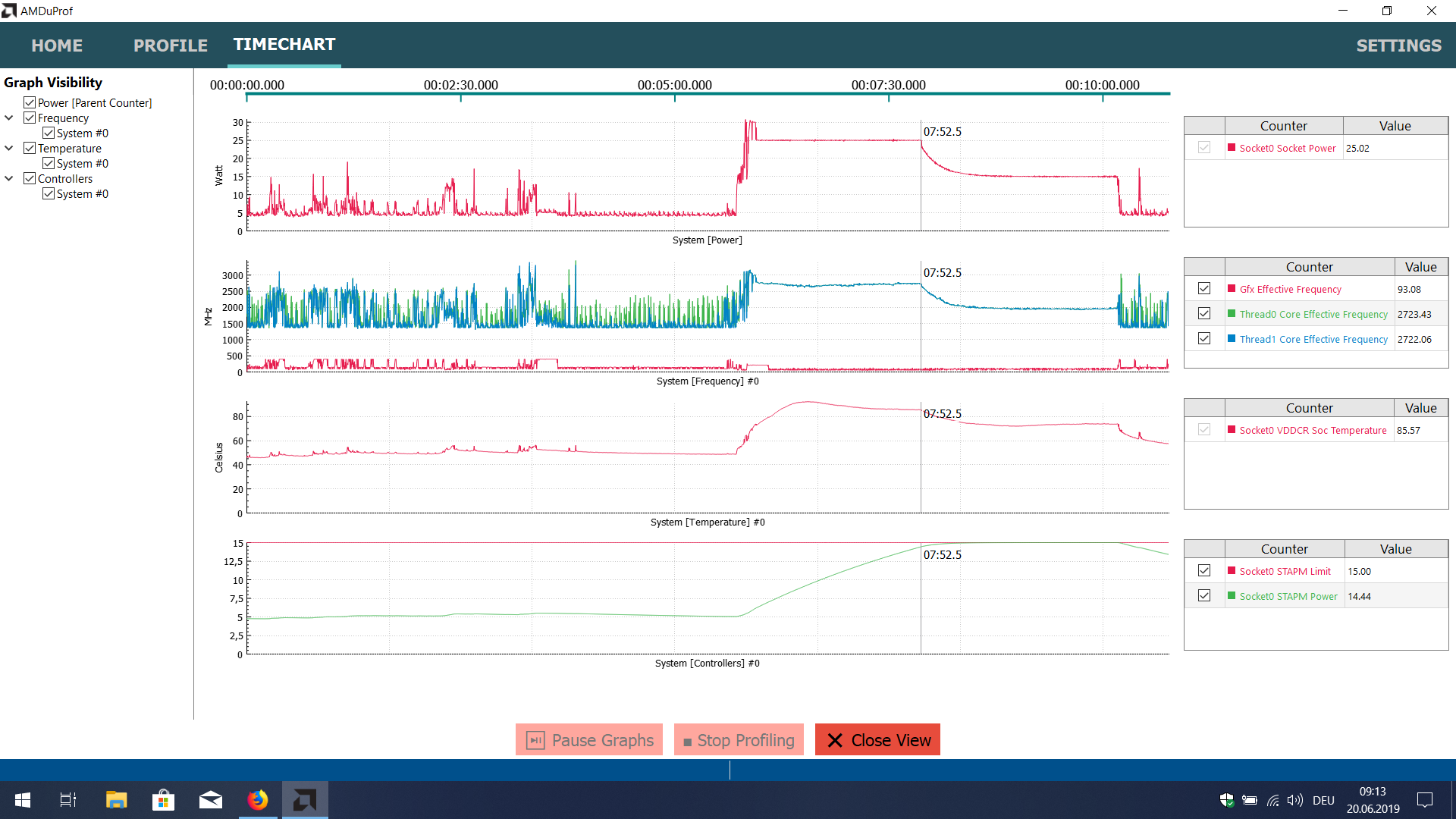

Ich habe heute noch einen Test gemacht, mit dem Laptop etwas aufgebockt, damit die Luftschlitze etwas mehr Luft haben: je 2 DVD-Hüllen unter die beiden hinteren Füße.
Habe auch gewartet, dass Windows nichts im Hintergrund laufen lässt, also bestmögliche Verhältnisse.
793044
1124 Punkte.
Interessant natürlich auch der µProf screen:
Cinebench Run bei 5:42,6 geklickt, dann nach dem Start wieder kurz 30 Watt, ab 5:57 bis 7:52 also fast zwei Minuten lang 25 Watt, zu dem Zeitpunkt ist dann STAPM auf 14,5 gestiegen, und die APU drosselt runter auf 15 Watt, auch wenn die Temperatur dann wieder runtergeht.
Der STAPM Wert muss irgendwie gerechnet sein, nicht von einem Sensor.
Die Tastatur erwärmt sich im Bereich HJZU-Tasten am meisten, ist aber immer noch nur 'warm', nicht 'heiß' (subjektiv, habe leider keine Wärmebildkamera oder Infrarot-thermometer).
793045
