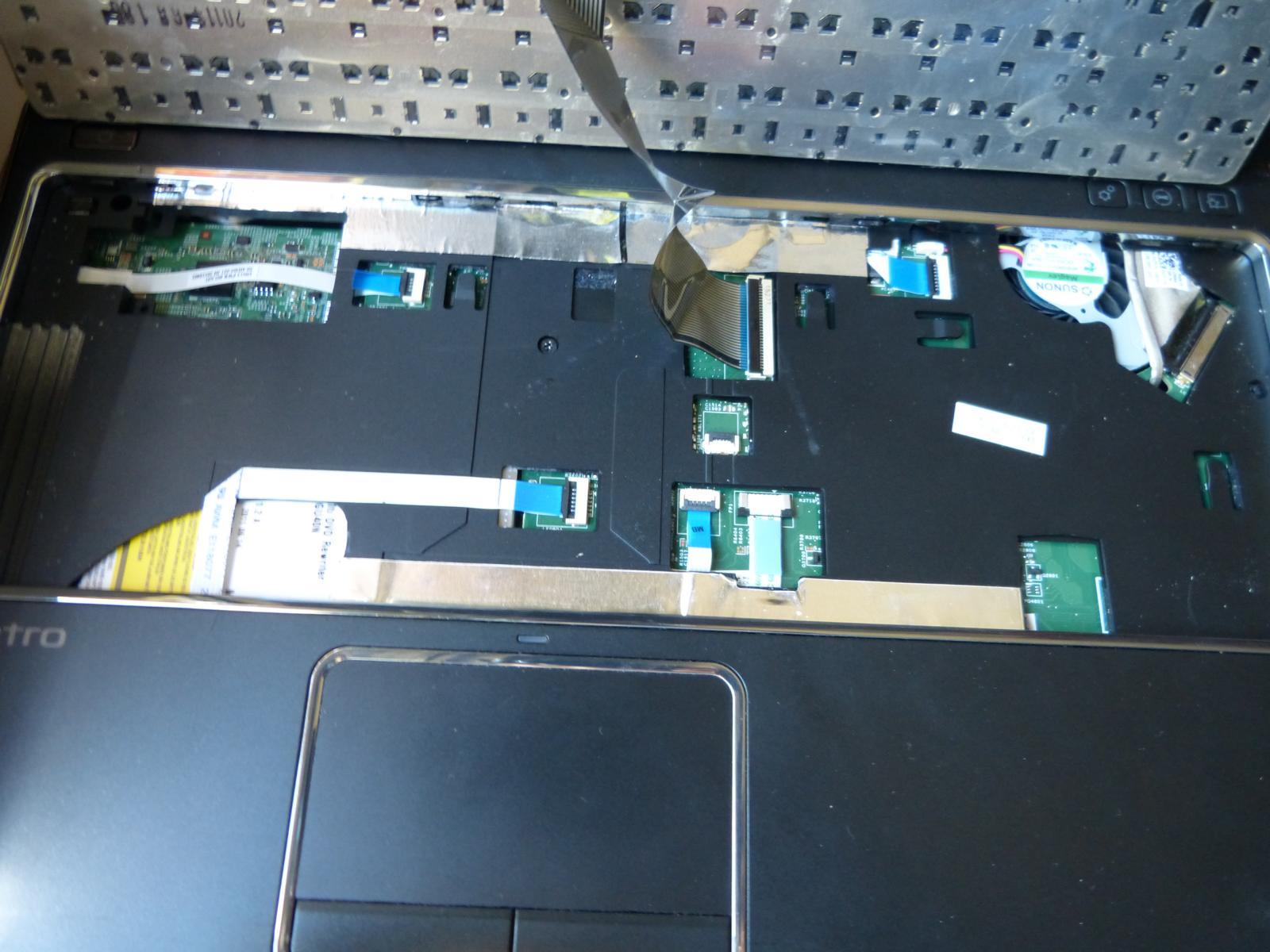

So, die Tastatur ist ab, aber welches Kabel ist es und was soll ich mit ihm machen :D ? Leider sind sie nicht so schön beschriftet wie bei einem Selbstbau-Desktop PC
Edit:
Bild vergessen :D
Ok, ich guck morgen früh mal, danke :)

Ich hab eben gerade die abdeckung vom Bildschirm entfernt, den Bildschirm rausgeschraubt und das Bildschirmkabel raus gezogen und wieder reingesteckt, jetzt geht er wieder :schluck:
