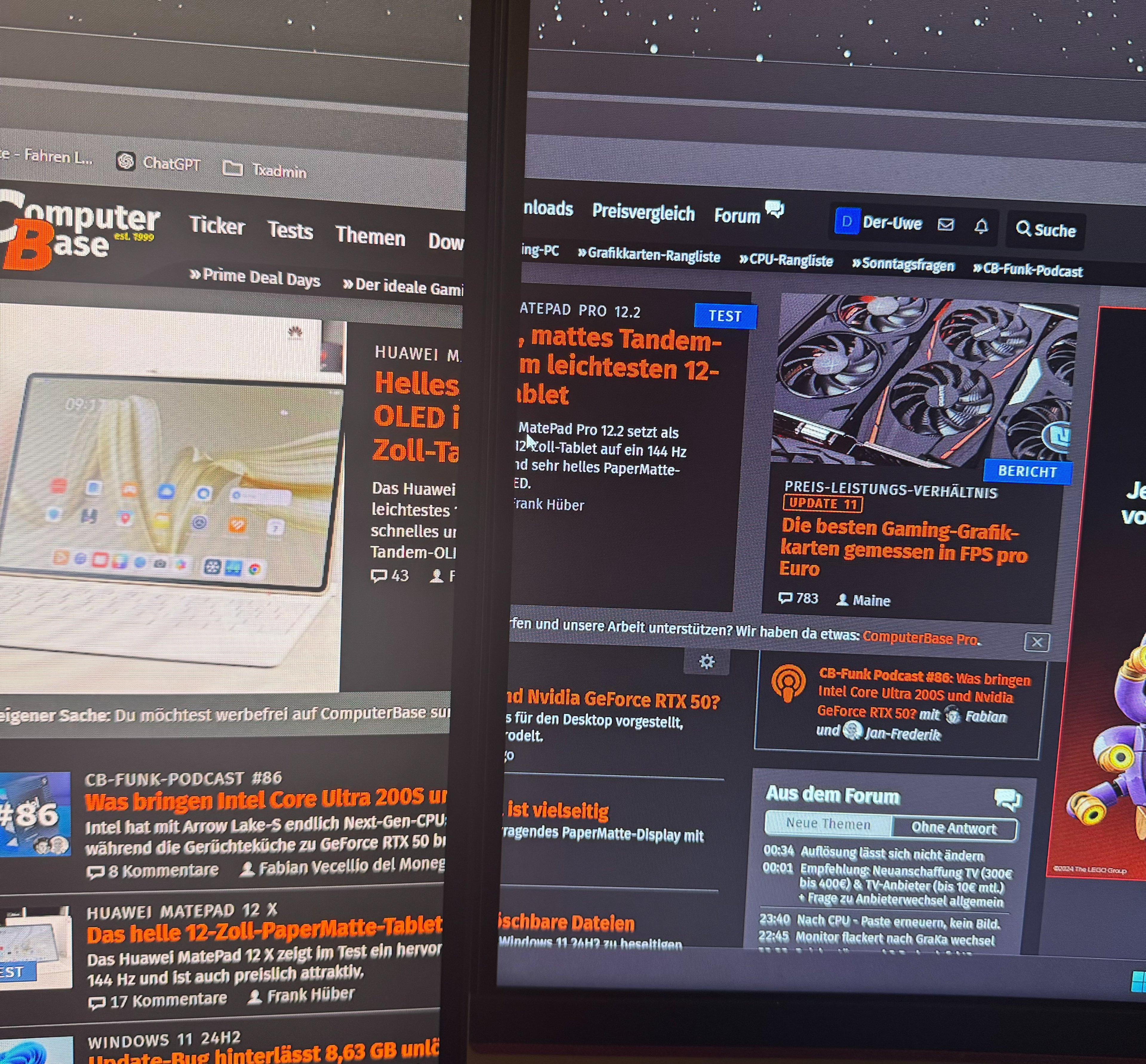

ich habe mir heute den AOC C27G2Z3/BK Monitor gekauft und bin schon seit einiger Zeit dabei, die Farben anzupassen, damit sie so aussehen wie auf meinem alten Monitor. Leider komme ich dabei nicht weiter und bin ziemlich verzweifelt.
Beide Monitore sind von AOC, aber der neue scheint irgendwie einen Graustich oder Gelbstich zu haben (entschuldigt, falls das nicht ganz zutrifft – ich kenne mich damit nicht so gut aus).
Auf dem Foto könnt ihr sehen, was ich meine: Der linke Monitor ist der neue, der rechte der alte. Die Farben auf dem neuen (links) sollen so aussehen wie auf dem alten (rechts).

Die genaue Modellbezeichnung des alten Monitors wäre evtl. hilfreich.
Dann ließe sich besser abschätzen, ob sich der überhaupt an den neuen anpassen lässt.
Falls das z.B. eine alte TN-Panel Gurke ist, könnte das schwer bis unmöglich werden, die ähnlich hin zu bekommen.
Und selbst wenn der alte Monitor was taugt, könnte das schwierig werden...
(In vielen Fällen haben sogar zwei gleiche Monitore, aus der selben Serie, Farbabweichungen)

Aber es scheint eher an der Farbtemperatur zu liegen die legt am Ende die Hintergrundfarbe fest ob gelblicher oder weißer .. kann man im Monitor selbst einstellen.

Farbtemperatur einstellen
Farbprofile für die Monitore im Windows entfernen.
Und nicht wundern, das bei deinen neuen Monitor das Weiß "weißer" ist. Das ist normal, denn Flachbildschirme altern und werden gelbstichig

@Der-Uwe
Bitte mal die Farbtemperatur des Monitors kontrollieren bzw. einstellen und nach dem Farpprofil in Windows schauen.
Augenschonmodus/Blaulichtfilter am Monitor aktiviert? Monitor mal auf Werkseinstellung zurückgesetzt?
(Der Nachtmodus von Windows macht auch sowas, aber dann wären es beide Monitore)..
Für gewöhnlich werden Monitore eher zu kalt und zu hell voreingestellt, wenn Deiner ein so warmes Bild als default ausgibt würde ich eher einen Defekt vermuten.
