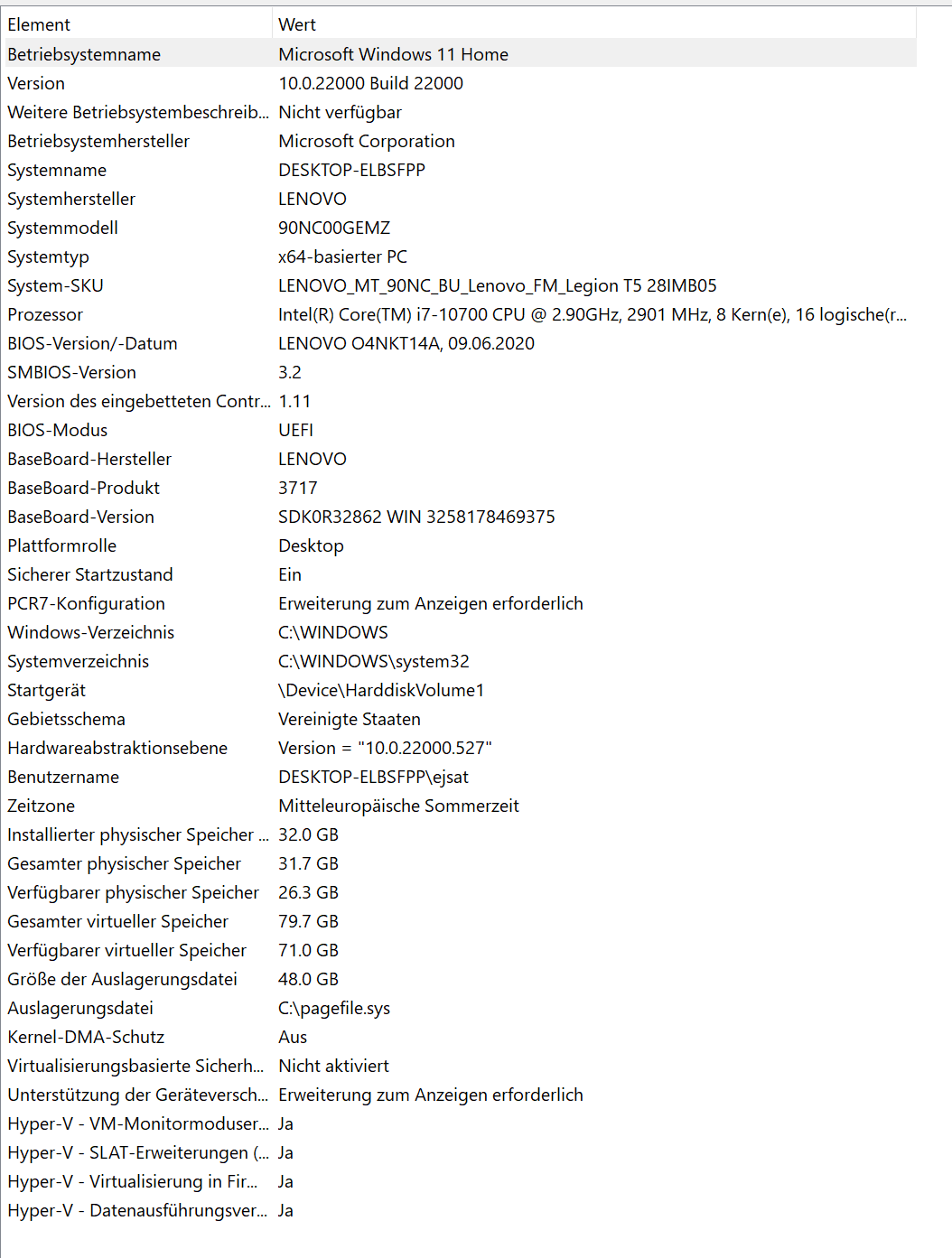

Hallo zusammen
Bei mir tritt der gleiche Fehler sowie auch andere Fehler auf. Ich habe dazu mal ein paar in der txt-datei aufgelistet. Der Computer friert dann meistens ein und stürzt ab. Ich habe bereits viele Sachen ausprobiert, wie Grafikkartentreiber erneuert, RAM-Treiber erneuert, Virtuellen Speicher hoch gesetzt.
Ich lade euch hier mal meine letzten fünf Dateien aus dem Ordner C:/Windows/Mnidump hoch und eine Systemübersicht meines PC's.
Ich bin froh um jeden Tipp und freue mich über Antworten.

Ich würde den Treiber in Richtung Grafikkarte vermuten.
Das kann der Treiber sein oder auch die Grafikkarten Hardware.
Auch mal den Chipsatztreiber neu installieren
und das Bios aktualisieren.

Hast Du die Spannung des Prozessor verändert?

Dein Bluescreen ist ein ganz anderer (5x 0x133 DPC WATCHDOG VIOLATION), also hier völlig deplatziert.
Dazu werden diverse Treiberdateien und Dienste genannt (Dolby DAX API Service, Intel(R) Wi-Fi 6 AX200 160MHz, ACPI.sys, dxgmms2.sys, nvlddmkm.sys). Hier könnte was im Argen sein.
Hast du ein Upgrade auf Windows 11 durchgeführt? Treiber und BIOS dabei auch mal aktualisiert, bzw. überprüft?
Treiber bitte ausschließlich hier holen: Legion T5-28IMB05 Desktop (Lenovo) - Model 90NC00GEMZ
... außer die sind schon drauf, und einer davon ist die Urache für's Problem.

Danke für die Antworten.
@eYc ich habe die meisten Lösungsansätze von hier probiert:
https://de.drivereasy.com/wissen/windows-11-sturzt-standig-ab-oder-friert-ein/
Unter Lösung 5 wurde geraten den virtuellen Speicher anzupassen. Dies hat dann dazu geführt, dass der Computer viel weniger abstürzte.
@eYc ja ich habe den Computer auf Win 11 geupdated, aber die Abstürze waren auch bei Win 10 schon. Ichversuche nochmals alle Treiber von der empfohlenen Seite zu aktualisieren.
