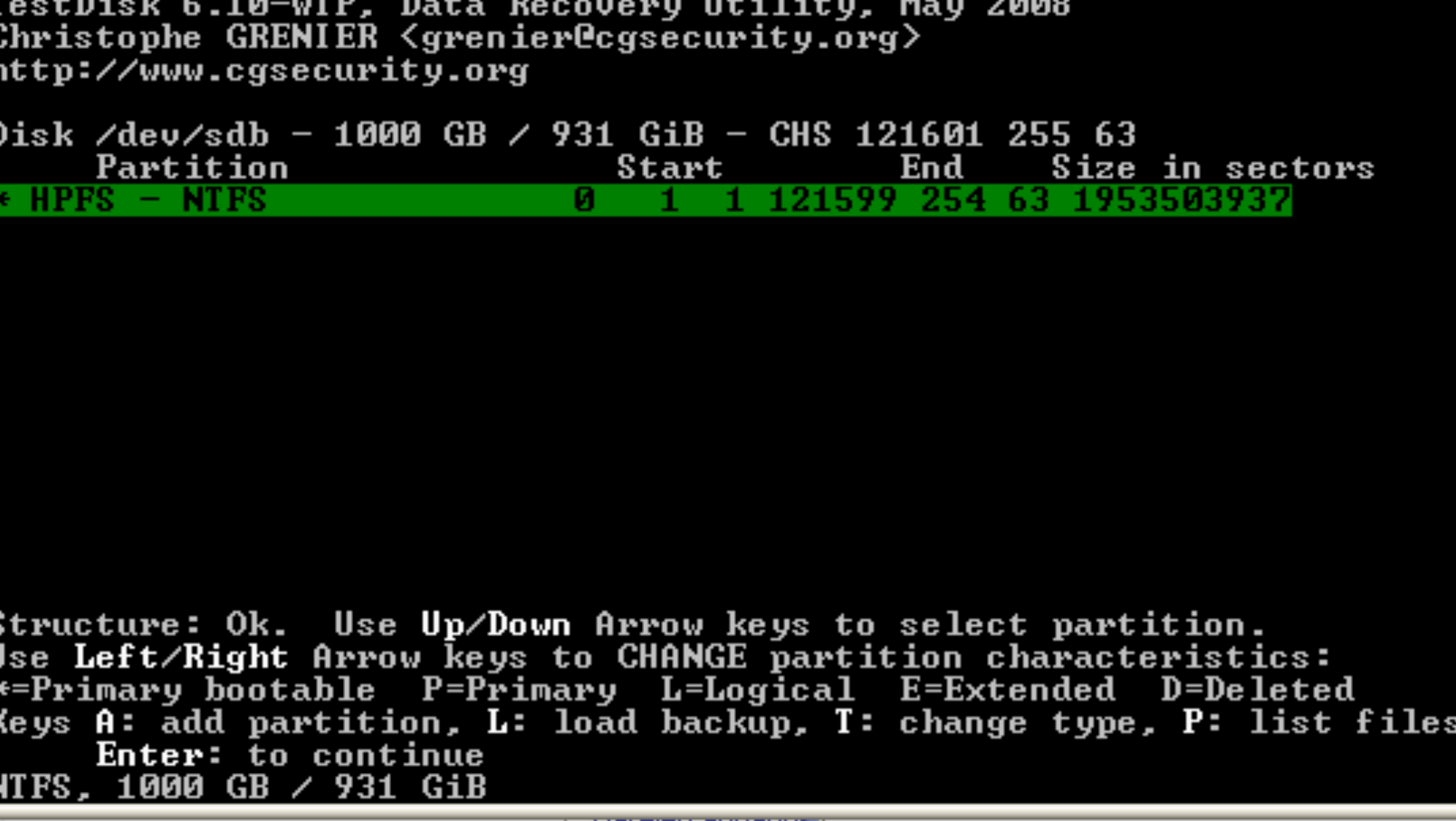

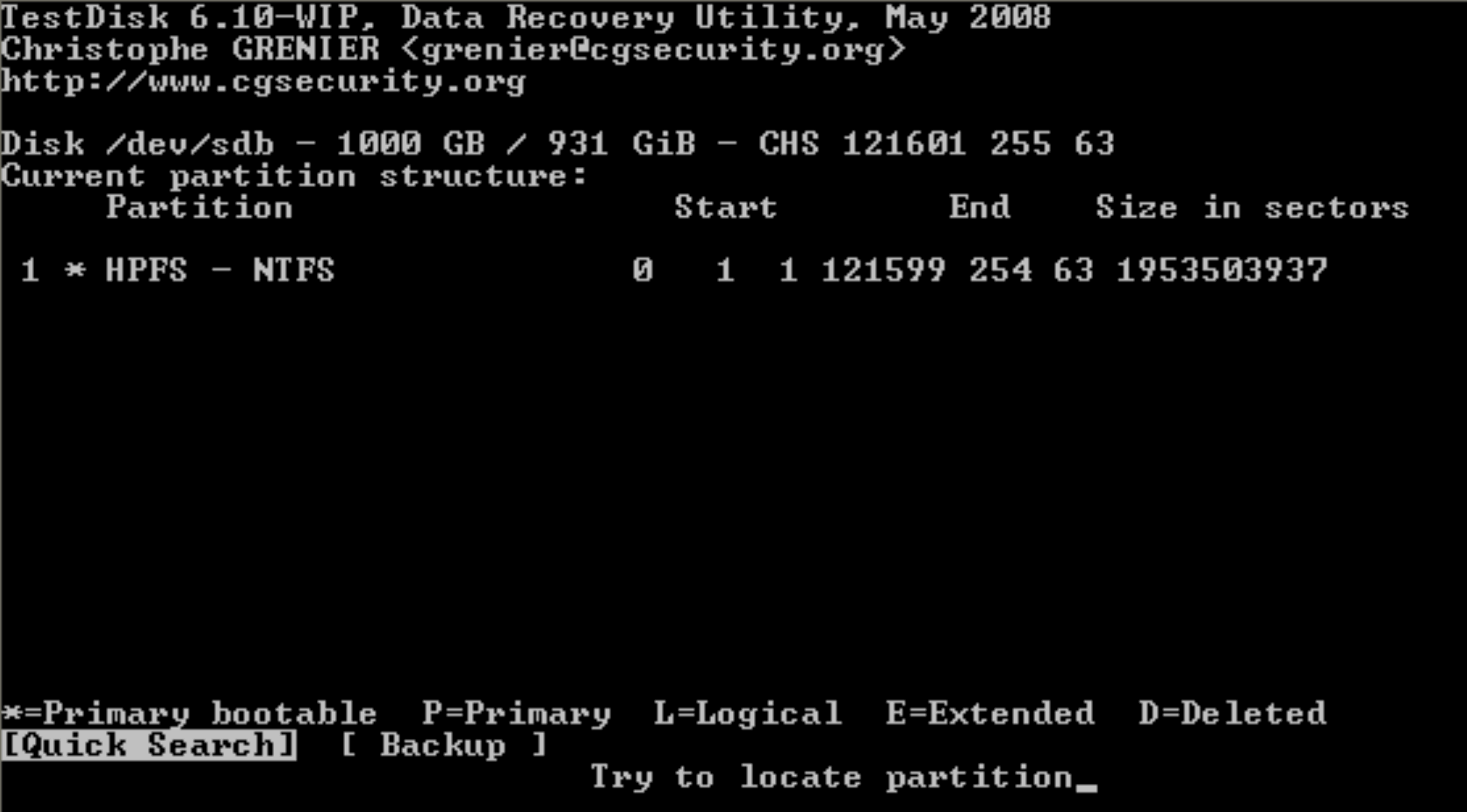

hier die test disk screens
Zuletzt bearbeitet von einem Moderator: (Mehrfachposts! Bitte Forenregeln beachten und die Ändern Funktion nutzen.)
Es fehlt leider der Hinweis, ob Du mit der P-Taste (list files) den Inhalt der Partition lesen kannst oder eine Fehlermeldung kommt. Auch fehlt der Screen nach Deeper Search. Bitte hole das nach
habe es einmal geschafft die files zulisten danach nie wieder weil sich testdisk dann immer automatisch beendet

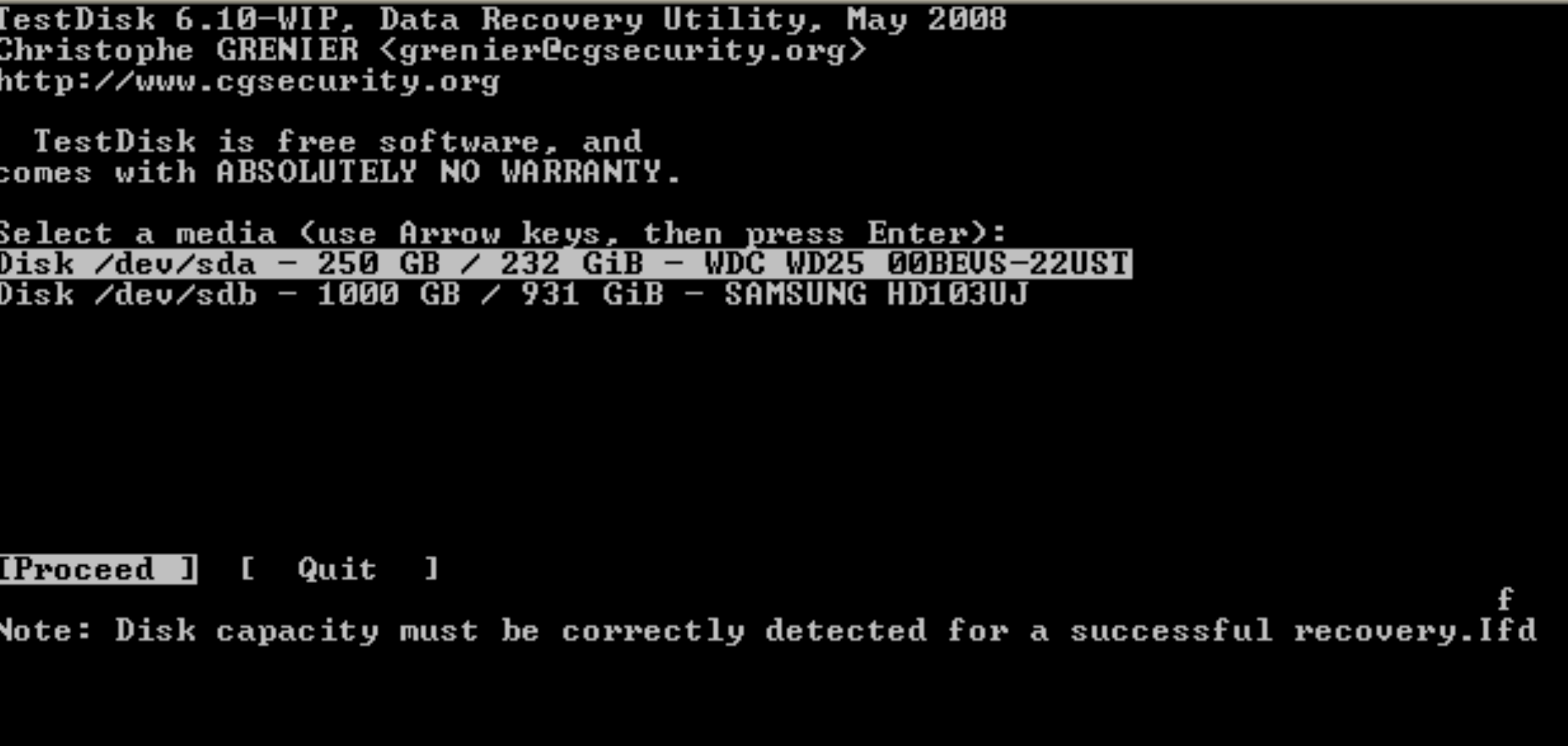

hallo wo bekomme ich das her ist eine samsung platte dann beim hersteller uaf der seite?
Edit:
hallo wenn ich bei mir auf p gehe und mir die daten anzeigen lassen möchte schließt sich testdisk automatisch

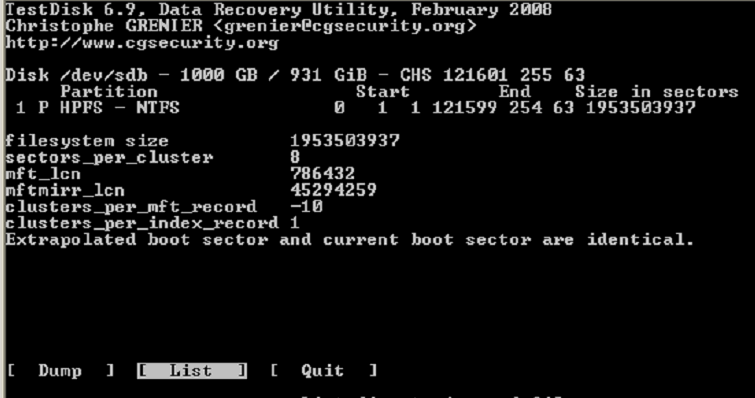

rebuild bs läuft dauert ziemlich lange habe eine 11 stellige zahl die er durchläuft.
habe es schonmit easy recovery probiert jedoch bricht es mit dem fehler: fehler beim lesen ab
so hier der screen nach dem rebuild
jedoch bei list beendet sich das prog wieder

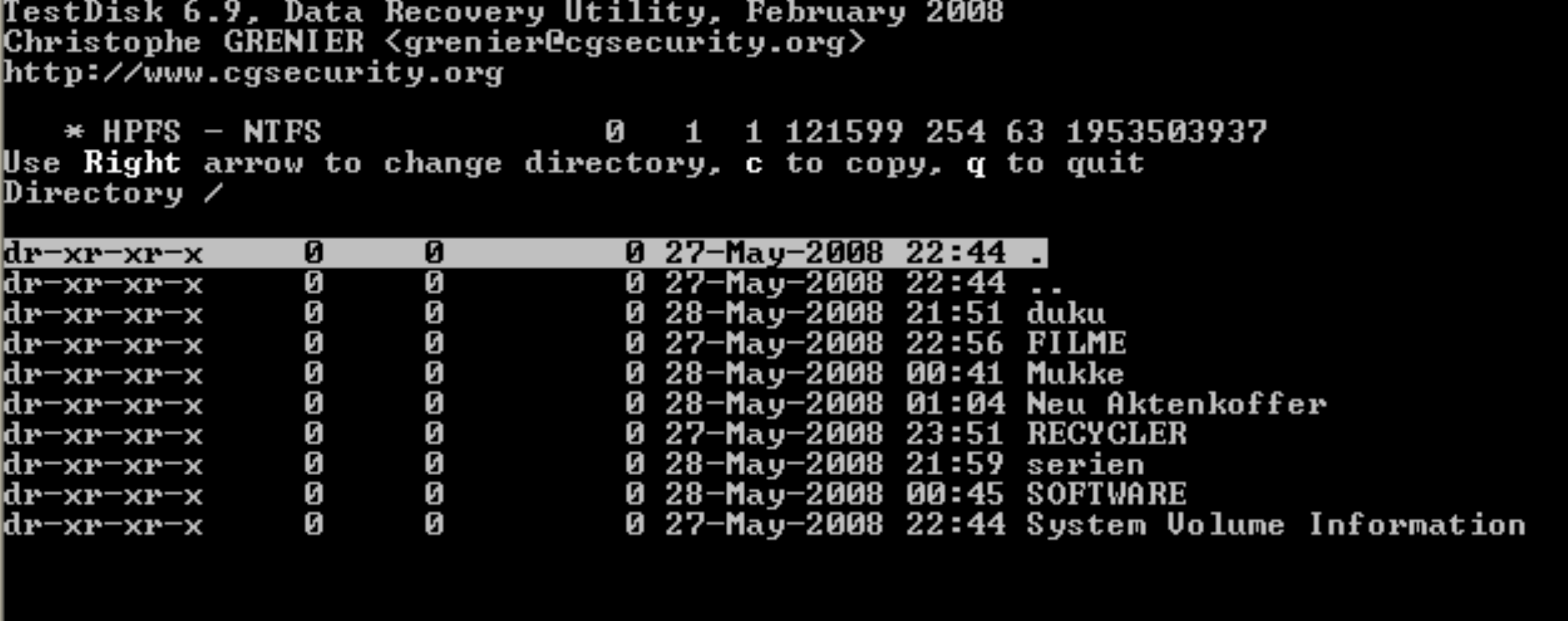

habe es geschafft die daten sind zu sehen hier der screen
Probiere die Daten zu kopieren!
