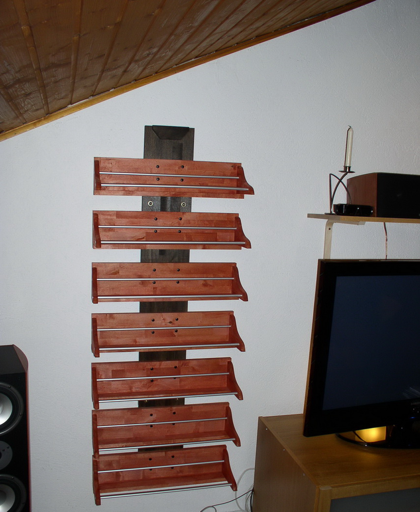

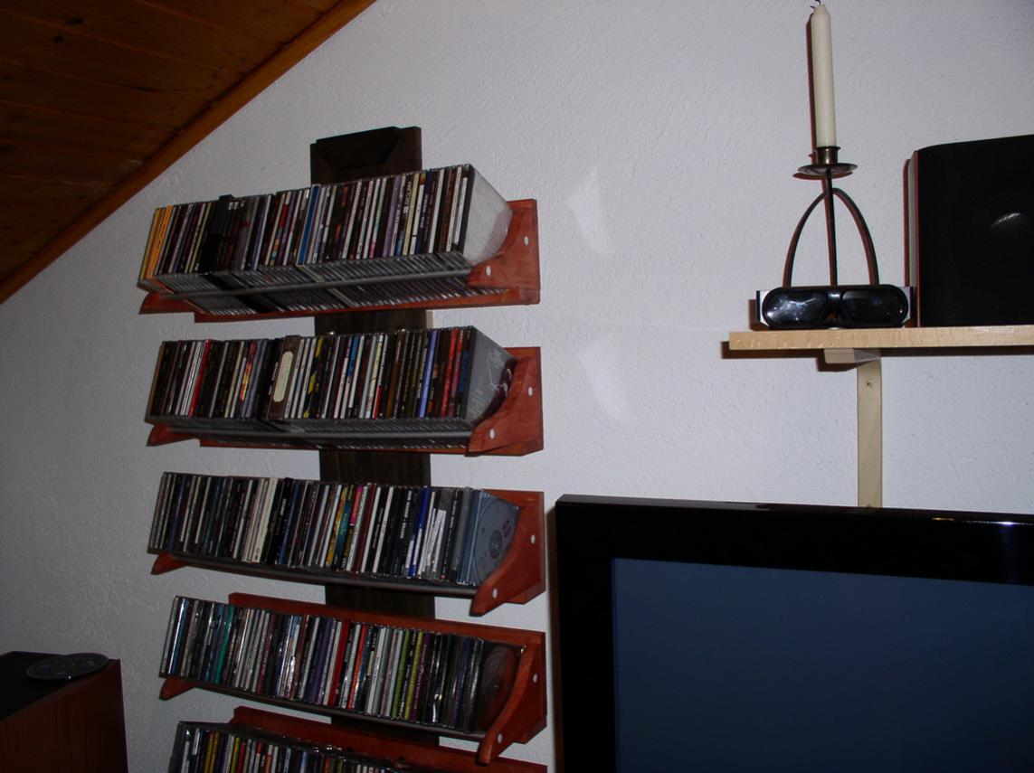

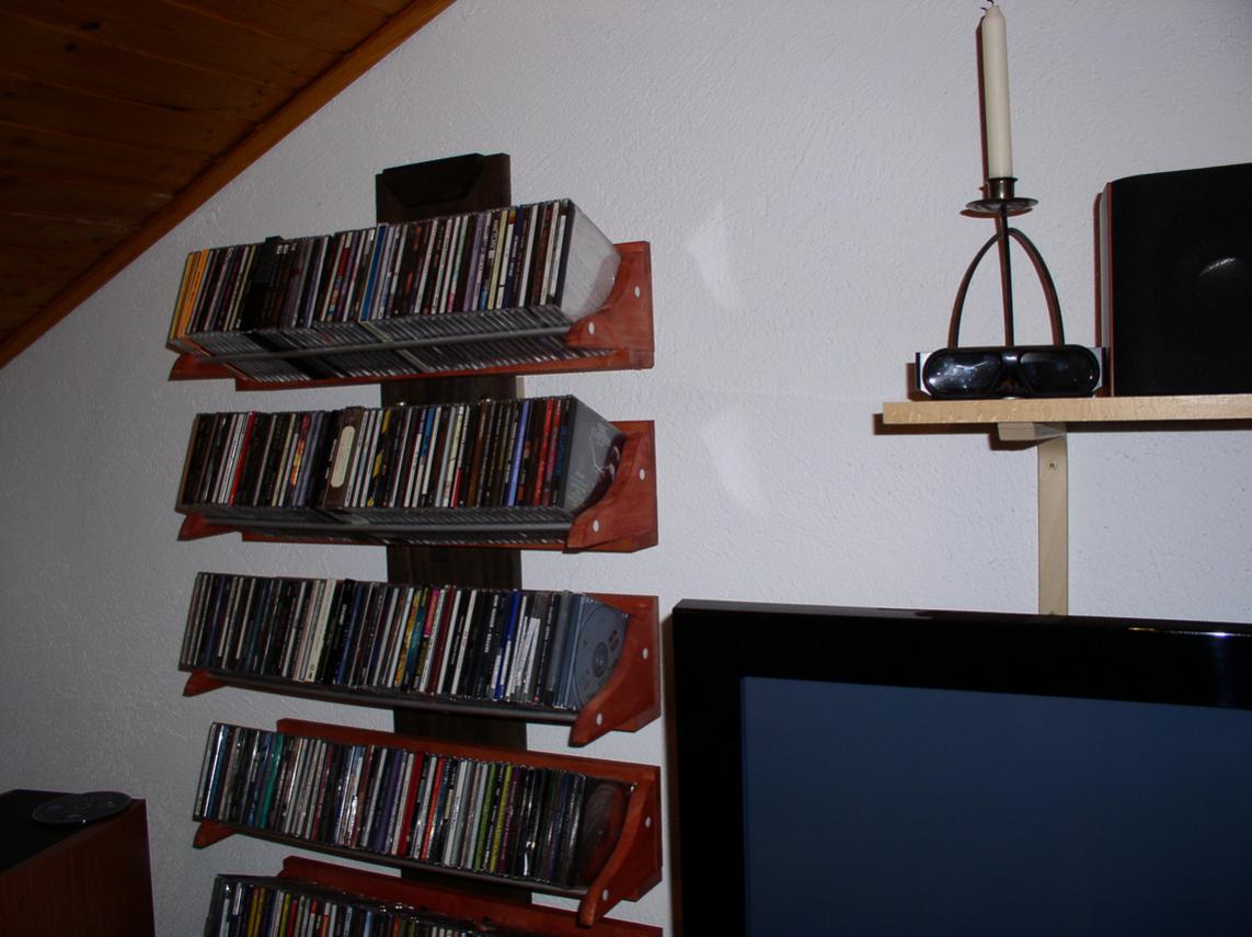

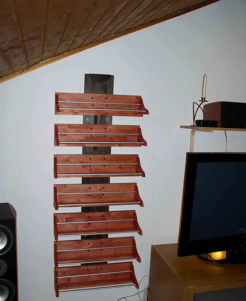

So, da brauchte ich mal einen Platz für unsere Musiksammlung:
Das Regal bietet Platz für ca. 300-400 CD´s.
Die Rückwand ist Buchenleimholz, die Querbretter Birkenleimholz, an den Seiten umgedrehte Regalwinkel (Paar 1 EUR bei Obi). Dazu Alu-Hohlstangen mit 10mm Durchmesser. Hier wurde alles einfach verschraubt.
Farben schwarz und schwedenrot.
Kosten: Ist schon länger her, schätze mal 45-50 EUR ohne die Farben.

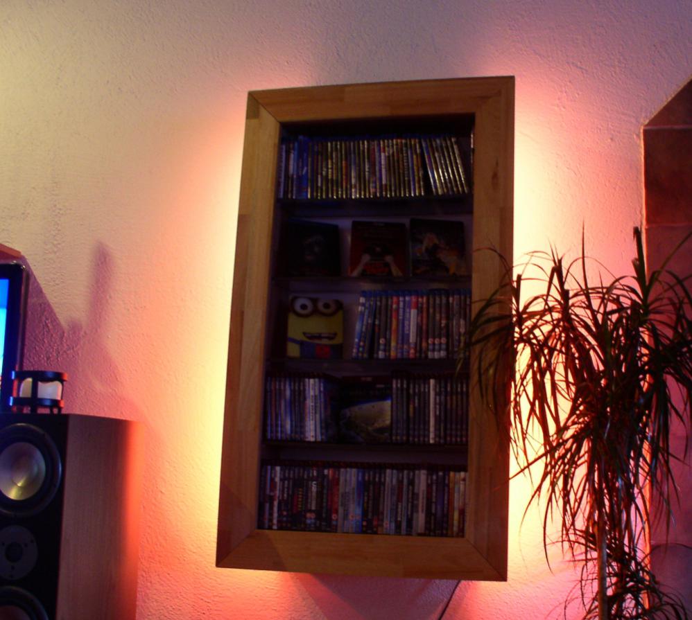

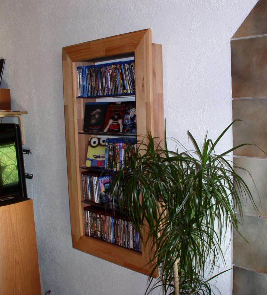

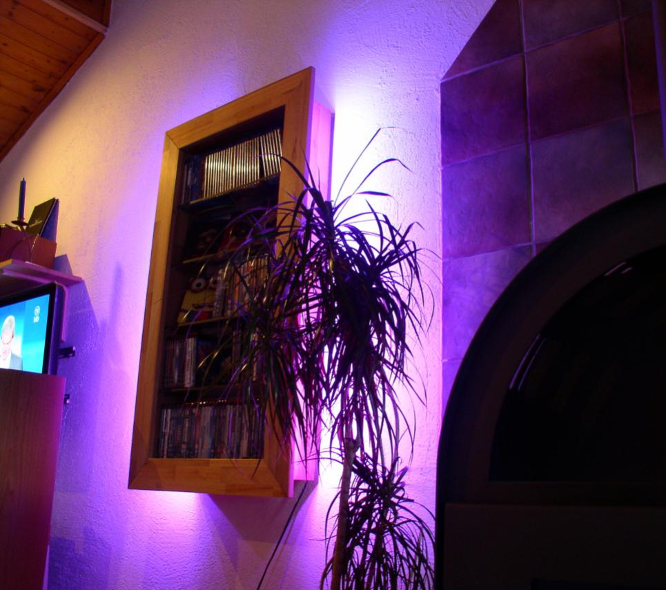

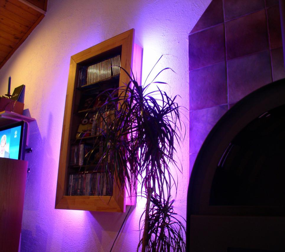

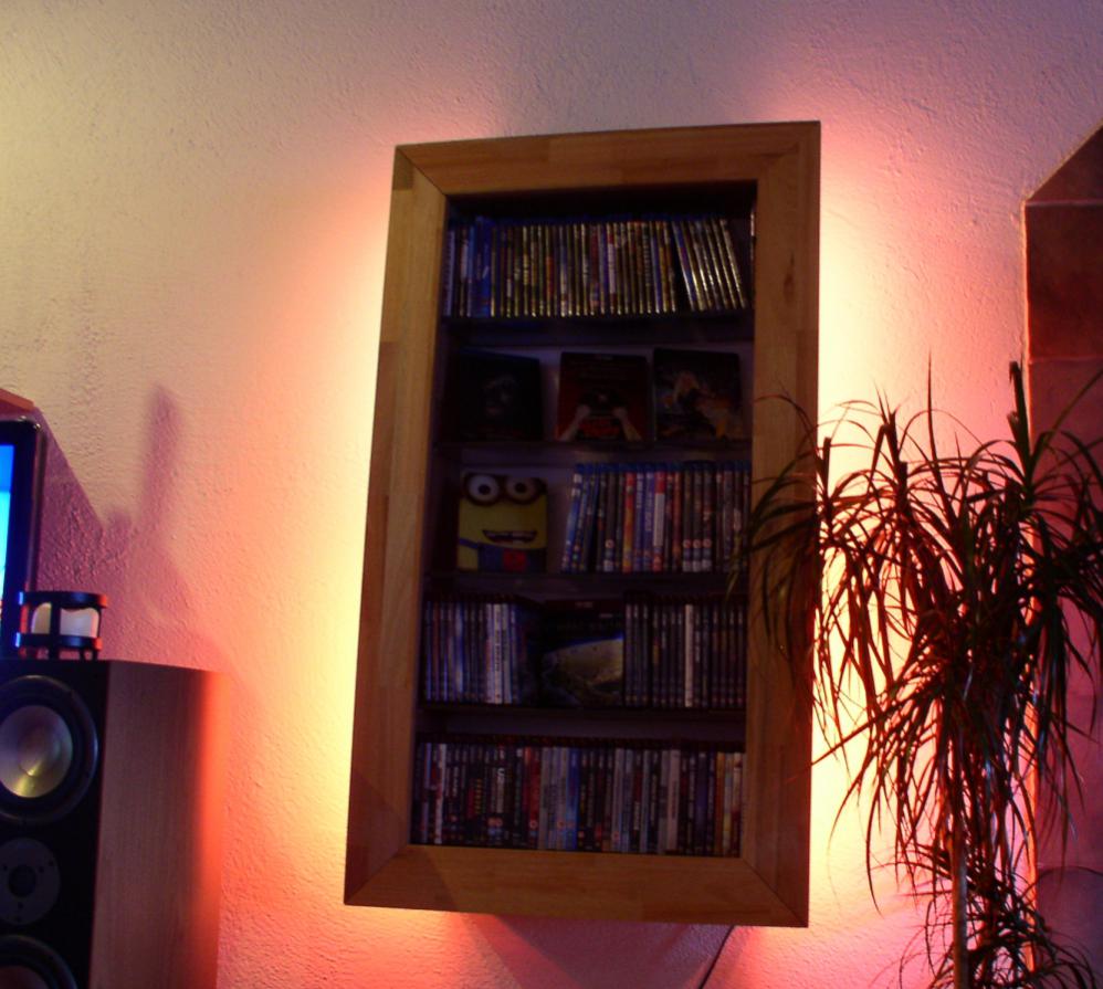

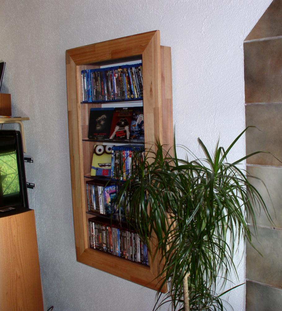

Dann brauchte ich Platz für die HD-Sammlung:
Das Regal bietet Platz für ca. 200 Blu-ray´s und HD-DVD´s. Ich kann jetzt schon sagen das ich es besser größer gebaut hätte.....
Das Holz ist Eukalyptus-Leimholz und hat eine schöne leicht rosa Tönung. Behandelt habe ich es mit Hart-Öl. Dann kommen die Holzstrukturen nochmal viel deutlicher raus und das Holz bekommt einen leichten Glanz. Für die Regalbretter hab ich mir bei ebay eine 8mm Acrylglasplatte geschossen und zurecht geschnitten. Die Kanten vorne poliert und hinten mit Aluprofilen gegens Durchbiegen versehen. Hinten am Rahmen sitzen insg. 2 Meter Streifen mit RGB-Led´s. Über Fernbedienung sind 20 Farben wählbar und dimmbar.
Hier gibts keine einzige Schraube, alles mit Holzdübeln verleimt.
Kosten:
50,- fürs Holz
30,- für Acrylglas
5,- Glasbodenträger
40,- für die Beleuchtung.

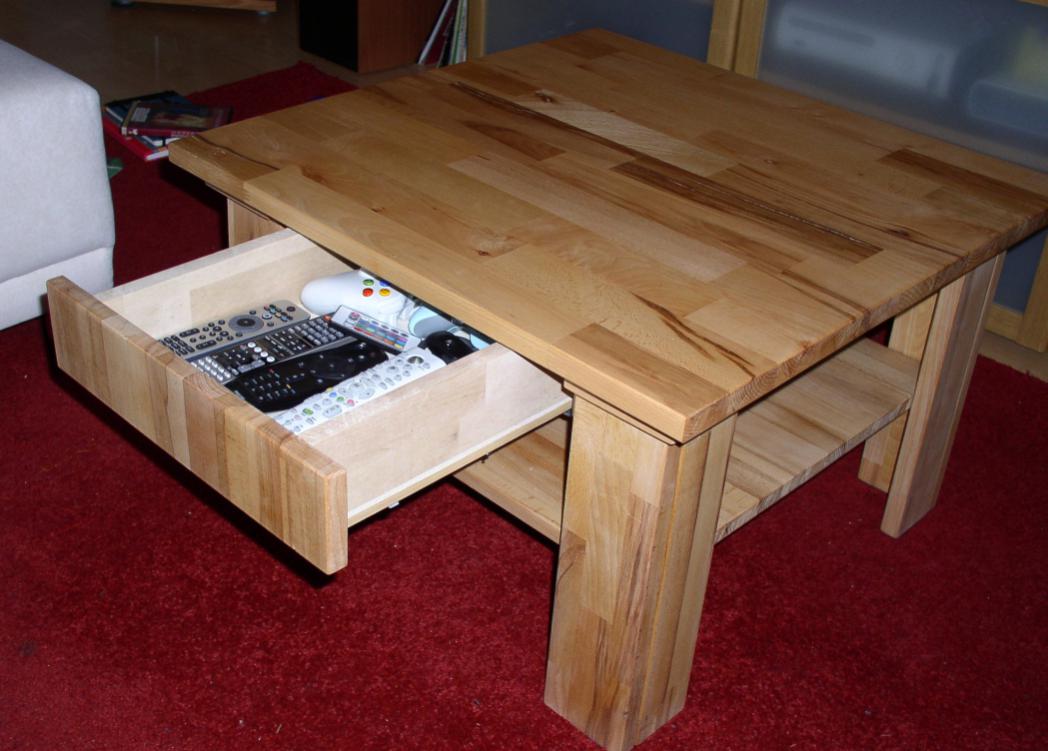

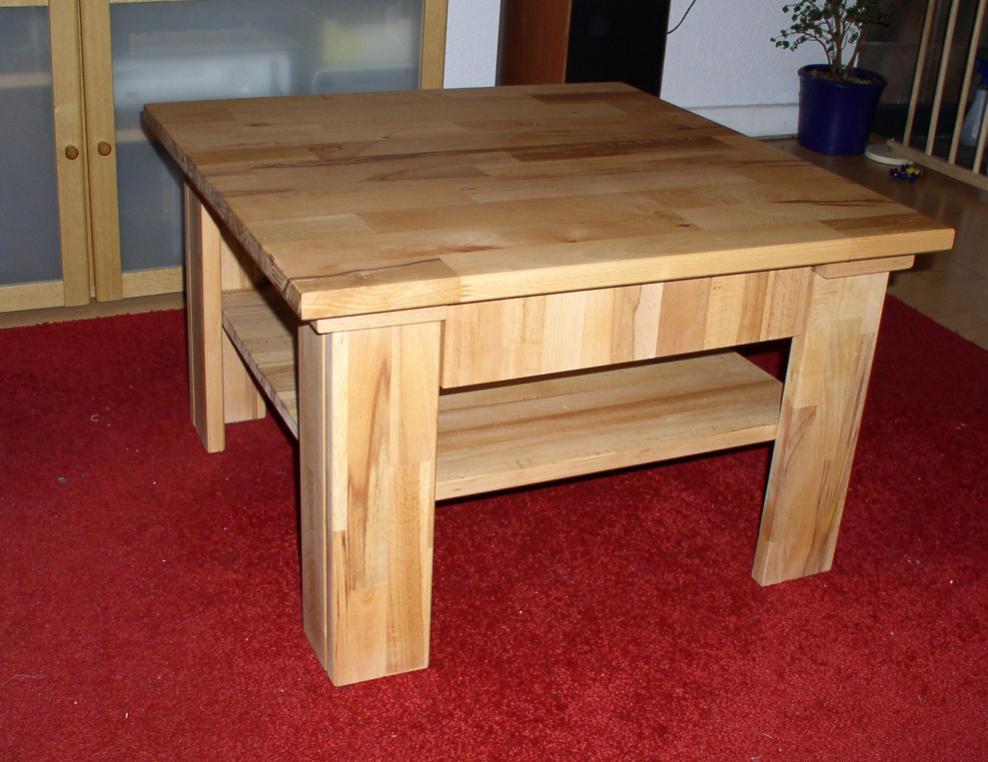

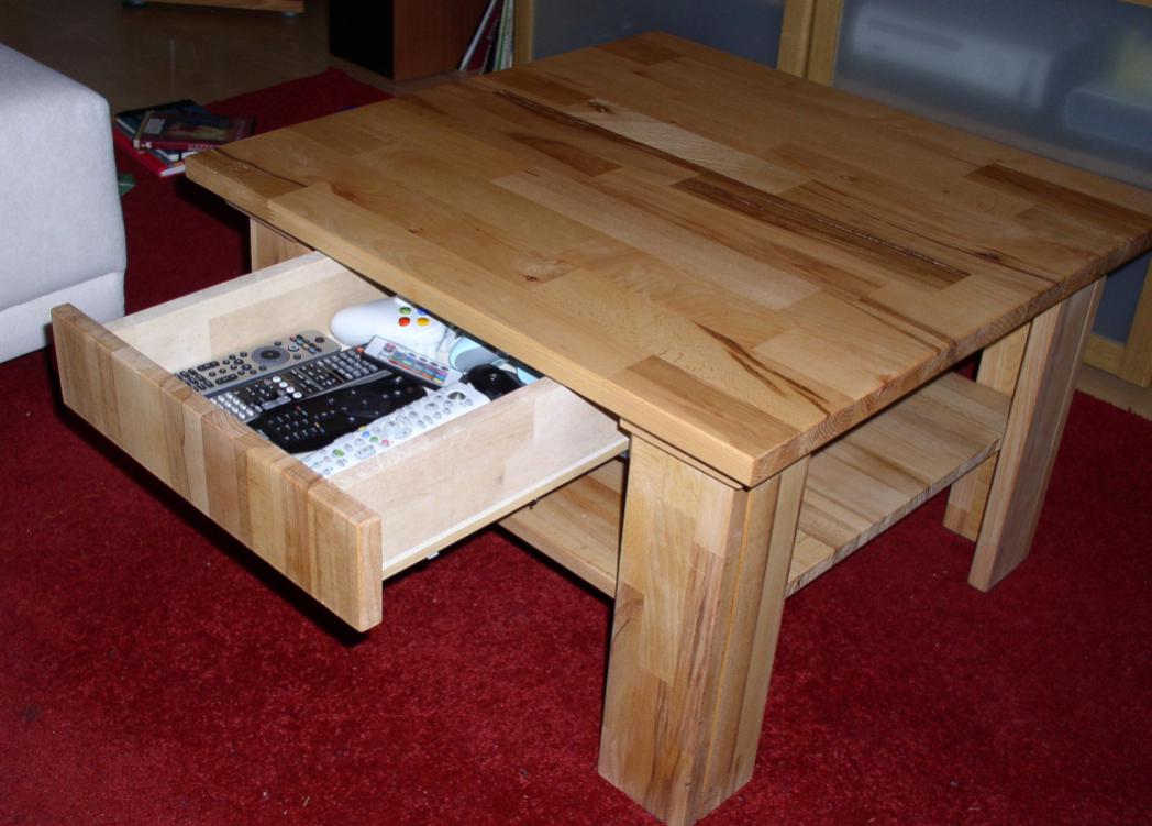

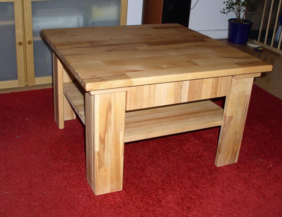

Da wir dieses Jahr eine neue Couch gekauft hatten war der alte Wohnzimmertisch zu groß als das man da noch vernünftig rumlaufen konnte. Schöne Massivholztische sind teuer und die Auswahl ohne Glasplatten-einsatz ist bescheiden (manche Trends werd ich nie verstehen). Also hab ich mich entschlossen den alten Tsich einfach umzuarbeiten.
Komplett zerlegt, auf beiden Seiten jeweils 15 cm gekürzt, alles abgeschliffen, mit Hartöl hehandelt und wieder zusammengeleimt. Bei der Gelegenheit wollte ich gerne direkt eine Schublade für Fernbedienungen und Controller haben. Praktisch: Mit Blum Vollauszügen mit Tip-on Automatik braucht man jetzt nur noch gegenzutreten und die Schublade fährt raus :-)
Als Blende für die Schublade hab ich ein Stück aus der Tischplatte genommen.
Kosten: hier nur ca. 25 EUR für die Auszüge

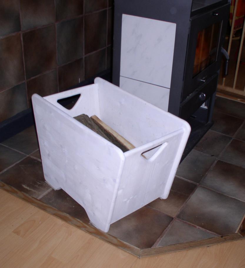

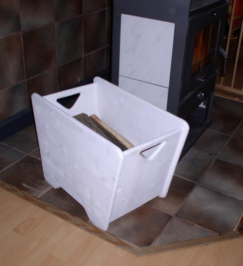

ein kleines Projekt:
Da die doofen Binsen-Körbe fürs Kaminholz immer nur einen Winter halten und dann mit durch den Kamin gehen brauchten wir was eher unverwüstliches.
Die Rundungen hab ich mit einer Oberfräse gemacht. Alles mit Holzdübeln verleimt.
Kosten: Ca. 20 EUR für Fichtenleimholz.

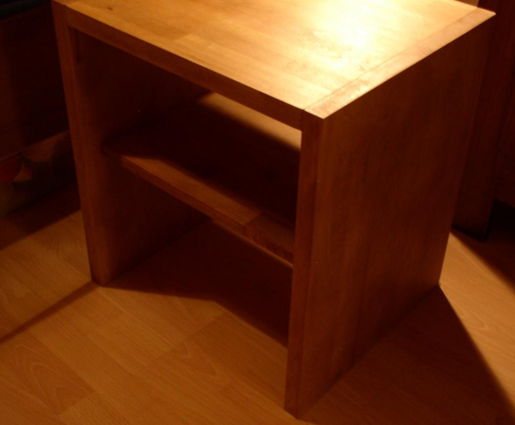

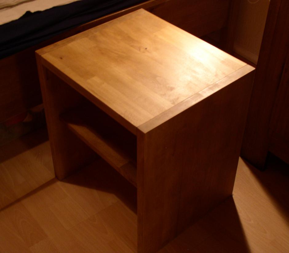

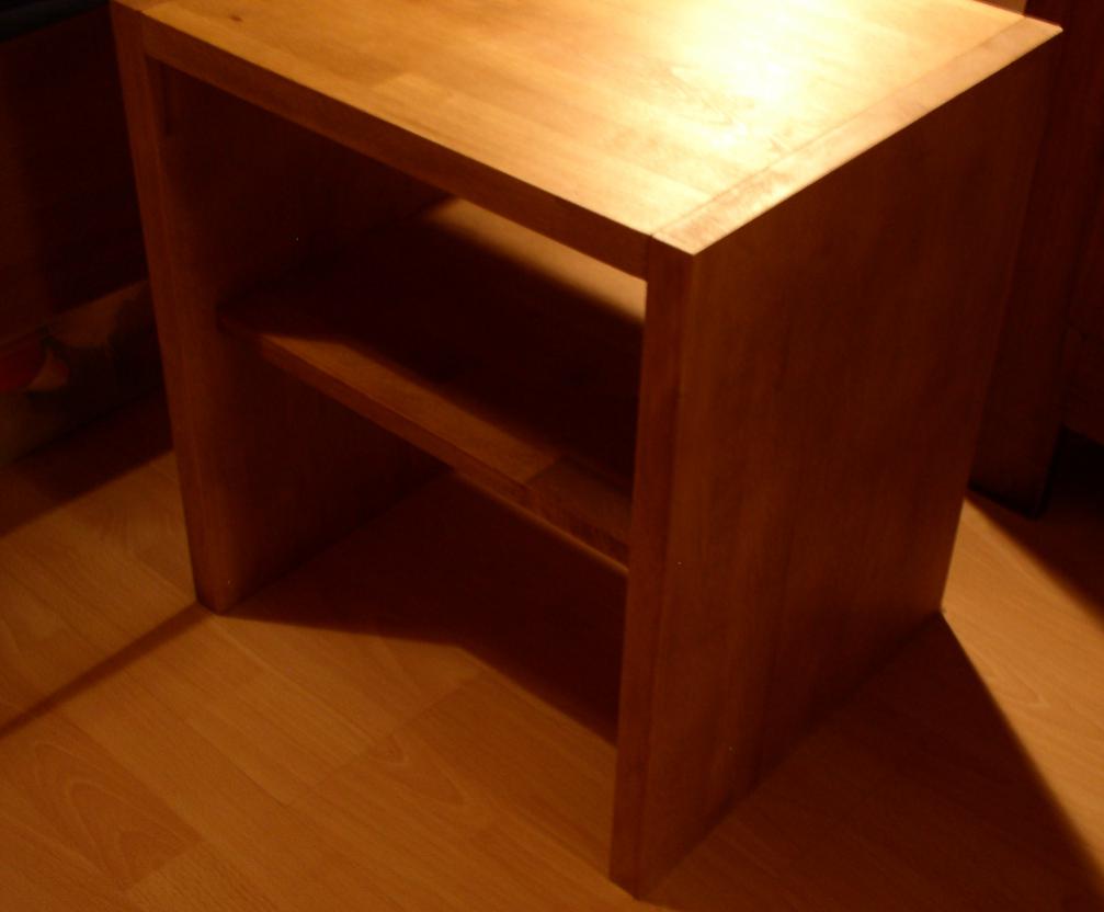

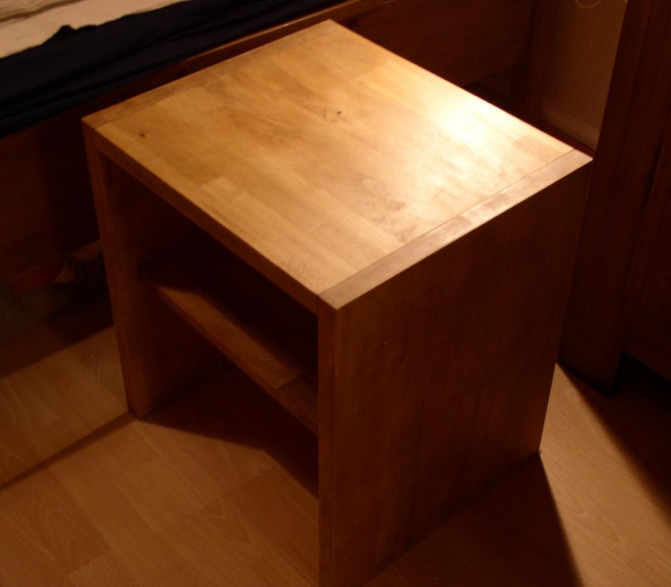

Was fürs Schlafzimmer:
ich hab einfach keinen Nachttisch gefunden der mir gefiel, also selber bauen.
Ausgangsmaterial bildet eine 30mm Küchenarbeitsplatte aus Buchenleimholz und eine 18mm Platte für den Zwischenboden. Alles mit Holzdübeln verleimt, sauber geschliffen und mir Nußbraun-Öl behandelt. Das Ergebnis war sehr kubisch, schwer und unkaputtbar.
Zwei Stück hab ich davon gemacht.
Kosten: ca. 25 EUR für Holz / Stück

Das HD-Regal finde ich richtig klasse!
Wäre natürlich gut, wenn sich das irgendwie erweitern ließe.
