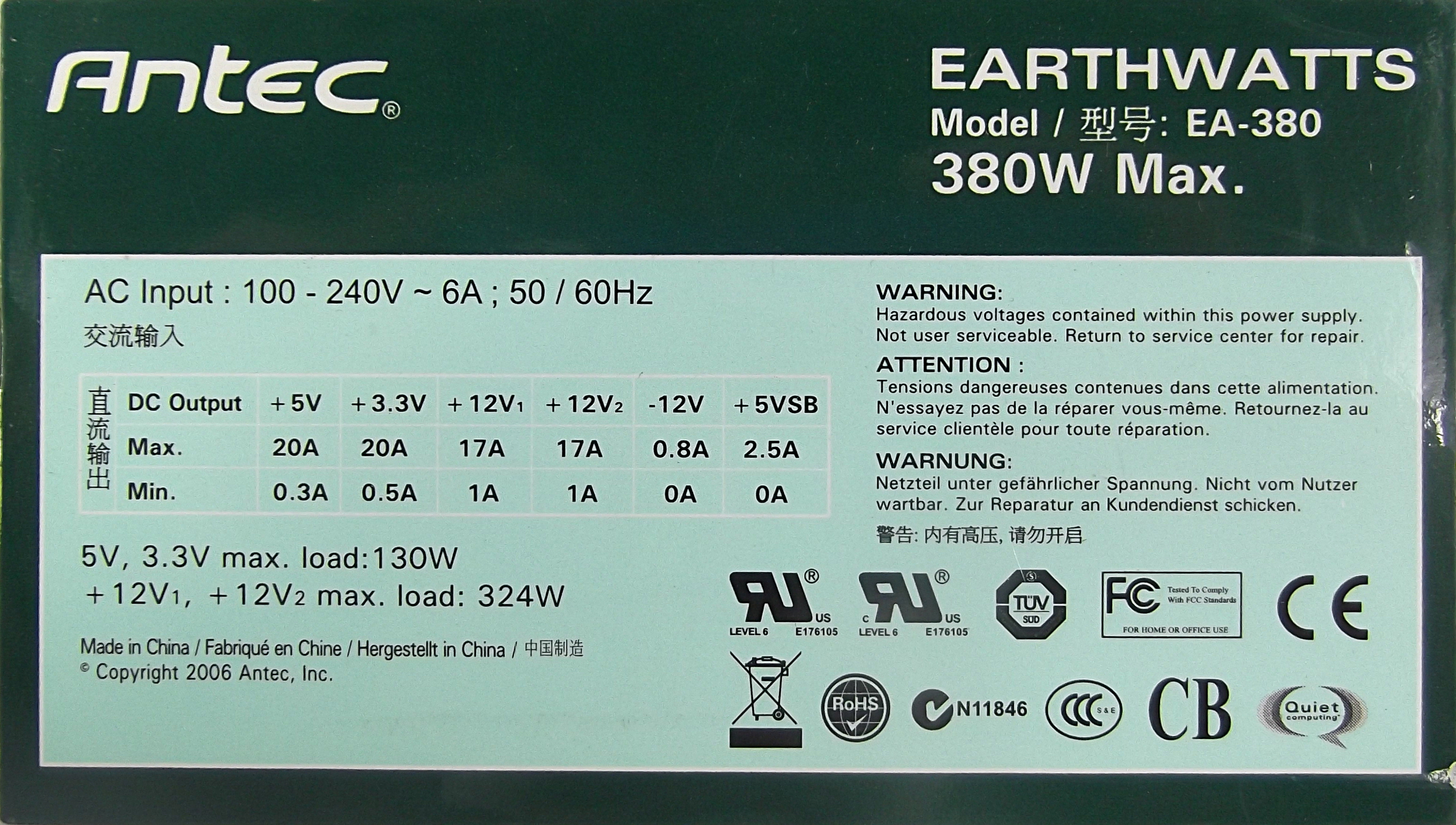

  • Antec Earthwatts EA-380 (380W)

Die BEs waren stromsparende CPU Varianten, die 650 GTX zieht nur ca. 50W.
Zu schwach ist das Netzteil also nicht von den Nenndaten.
Es kann aber sein, dass das Netzteil (laut Google 2010 erstmals veröffentlicht, ATX2.3) altersschwach geworden ist und mit Lastschwankungen nicht mehr gut zurecht kommt.
Unklar ist dann, wie der Vorbesitzer mit der GTX umgesprungen ist. Die kann durchaus auch verheizt worden sein.
Wie alt ist denn das Antec? Immerhin ist es seit 9 Jahren auf dem Markt. Wenn die Möglichkeit besteht das Netzteil zu tauschen würde ich das als erstes probieren.

eine kurze Rückmeldung, mit einem anderen PSU besteht das Problem weiterhin.

Am Netzteil lag es also nicht, es funktioniert jetzt alles mit dem Antec Earthwatts EA-380 (380W).
