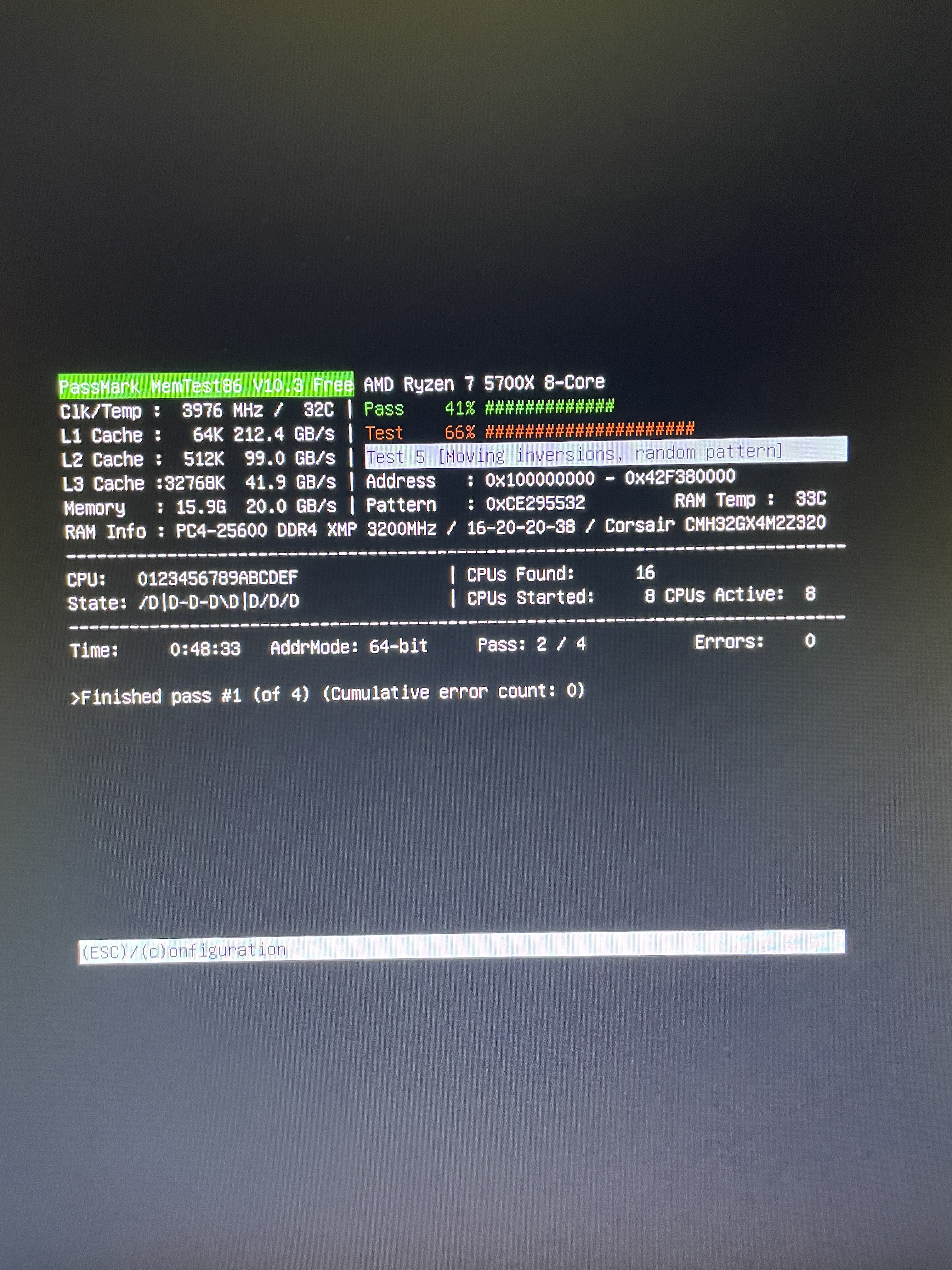

Pass 2/4. Also bist du gerade in der Mitte vom 2 Teil. Es gibt 4 Teile beim Test. Wenn 4/4 durchgelaufen ist, kannst aufhören und den anderen Riegel testen. Ja das dauert eben seine Zeit. Nur so kann man den RAM aber gut testen
So kurze Zeit ist vergangen und habe jetzt den kapputen Ram identifiziert
also wirft einer der beiden Riegel Fehler, der andere nicht?
