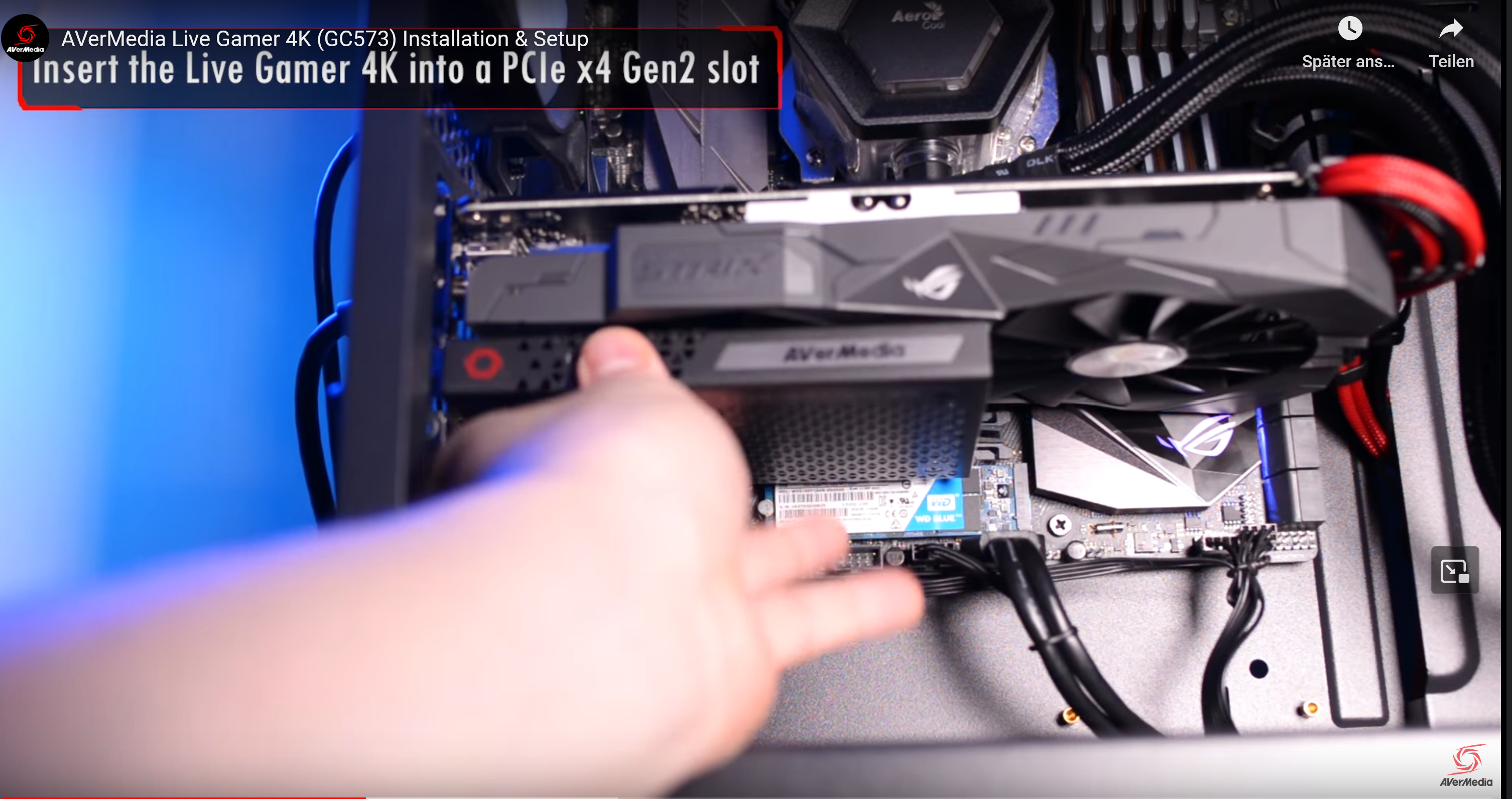

1. Wenn ich das richtig einordne, dann wäre es möglich die Livegamer 4K mit PCI-Express x4 Gen 2 Anforderung an das folgende Motherboard anzuschießen?
ASUS PRIME B660M-A WIFI DDR4,
1x PCIe 4.0 x16, 2x PCIe 3.0 x16 (1x x4, 1x x1)
..ist das Motherboard generell OK oder sollte man die Finger von lassen?

1)
wenn dia graka maximal zwei slots hoch ist geht das, aber dann hängt die capture card halt direkt unter der graka bzw vor deren lüfter(n). optimal ist das nicht.
für nen 12400 ist das brett in ordnung.
Es bleibt nur noch eine Frage offen. In diesem Video meint die Person es sei in Bezug der Nutzung von Capture Cards wichtig, dass die PCie lines zu CPU verbunden sind und nicht zum Chipset:
...ist das wirklich so? Bei allen modernen boards die ich geprüft habe, sind die lines bis auf den ersten Slot (für die Graka) zum Chipset verbunden. Ich mein die Livegamer 4k hat eine Anforderung von PCie 2.0 x4 und ich schließe das Teil an PCIE3.0 x4 Lines an (mit chipset verbunden) ohne weitere SSD angeschlossen. Da sollte es doch für 4K60 unkomprimierte Aufnahmen ausreichen oder nicht?

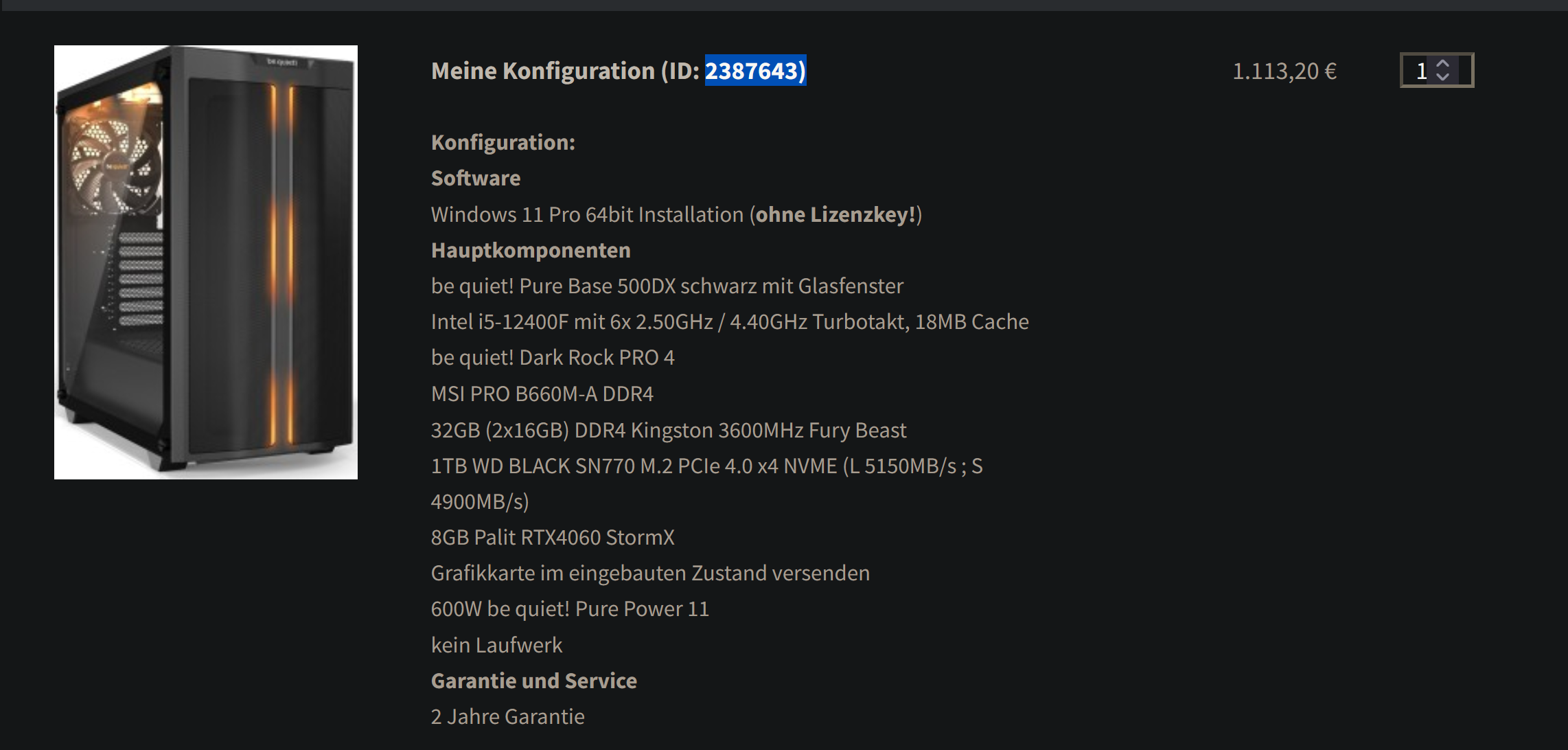

Könnte bitte einer der Experten einen Blick auf meine finale Auswahl werfen?
1. Ich habe mich für ein 600w Gold Netzteil entschieden, obwohl von nvidea für die RTX 4060 650W empfohlen wird. Sollte ich 650w nehmen?
2. Das Motherboard ist für mein Setup und Einsatzgebiet nicht zu "schwach" bzw. ungeeignet?
550W. und auch das ist schon üppig.
warum den Dark Rock Pro4? und vor allem: warum dann gleichzeitig ne graka mit absolutem billigstkühler?
gehäuse -> 4000D Airflow (-20€)
CPU-kühler -> Fortis 5 (-45€)
graka -> KFA2 4060 (-5€)
NT -> Pure Power 11 500W (-15€)
der 12400F hat keine iGPU.
hast noch ne Win-lizenz?
Reaktionen: 4kTyp

Dark Rock Pro4 weil dieser deutlich leiser ist als Rock 2 und ich glaube auch als Fortis. Es ist halt schwieirig da die Balance zu finden für meine Ansprüche :)
edit:
Ok ich stelle gerade fest, dass der Fortis 5 noch leiser ist als Rock 4:
https://www.pcmasters.de/testbericht/133712154-cpu-kuehler-test-vergleich-2023.html
4000D Airflow ist die bessere Wahl. Danke!
NT -> Pure Power 11 500W. Danke werde ch nehmen.
Darf ich fragen warum KFA2 4060 und nicht Palit?
"der 12400F hat keine iGPU."
Jep, diesen Kompromiss muss ich eingehen. Trotzdem danke für den Hinweis.
Windows Key ist vorhanden.
Deathangel008 schrieb:
der Pure Rock 2 reicht um nen 12400 leise zu kühlen.
der Pure Rock 2 tut es immer noch.
der Fortis 5 ist da auch schon mehr als nur üppig. keine ahnung warum du meinst nen fetten doppeltower zu brauchen um nen popeligen 12400(F) leise zu kühlen; der schluckt selbst bei maximaler volllast keine 100W.
weil die Storm X
ist. die KFA2 ist sicher auch nicht die leiseste karte, aber garantiert deutlich besser als die Storm X.
müsstest du nicht wenn du selber baust.
warum die 30€ für die installation des OS ausgeben? ist doch schnell gemacht.
