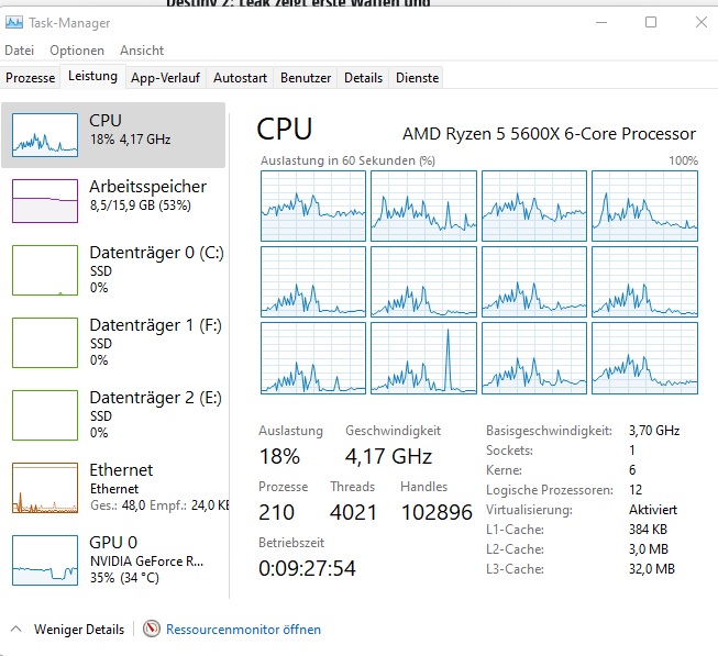

Pc-Specs: Ryzen 5 5600x - 2080 Ti wassergekühlt - 16 Gb Ram - SSD's
ich wollte mit ein paar Freunden nochmal Destiny 2 spielen und habe derzeit Fps im Bereich von 40-55 Fps, selten mal drüber und drunter. Egal ob ich mit minimalen oder maximalen Settings auf Wqhd spiele, ob Vsync an oder aus, sowie Fps-Begrenzung.
Das alles fühlt sich beim Spiel sehr ruckelig an und macht keinen Spaß.
Die Gpu dümpelt permanent bei 35%~ rum und bei der CPU ist auch keine wirkliche Auslastung zu erkennen.

mxb1n schrieb:
Das System ist mit allen Treibern aktuell und komischerweise macht nur Destiny 2 auf meinem System Probleme.
Sonst kein anderes Spiel? Dann evtl. mal neu installieren. Der Task Manager ist übrigens Müll, nimm da lieber den MSI Afterburner und schau direkt im Spiel. Ggf. die Temperaturen anzeigen lassen.

Oh man! Es war ein ganz blöder Fehler.
Habe seit gestern das Antivirenprogramm Malwarebytes installiert.
Dieses hat eben ungemerkt im Hintergrund einen Virenscan ausgeführt und deshalb das Spiel bzw. die SSD so gedrosselt. Aufgefallen ist mir das eben erst, als die Meldung kam, vom erfolgreichen Scanabschluss.
Jetzt sieht es schon besser aus und habe an der selben Stelle 150Fps und im Taskmanager sieht es auch schon anders aus. Dort wird mir nur zufällig aktuell keine Speicherauslastung angezeigt.
