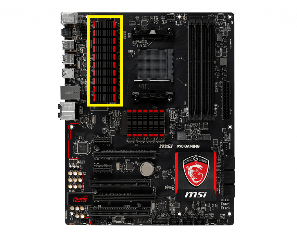

Cerebral_Amoebe schrieb:
Spannungswandler überhitzt -> CPU taktet mit 1,4GHz
Spannungswandler nicht überhitzt -> CPU taktet mit 4GHz
Die Spannungswandler sind unter dem gelb markierten Kühlkörper:
Genau danke! Und genau links von dem Block habe ich etwas komisches getrocknetes gefunden.
WolvenClaw schrieb:
Bei meinem alten Board habe ich links von diesen schwarz/roten "Rippen" Blöcken welche ja die Kühler sind etwas getrocknete Flüssigkeit vorgefunden.
Das wird wahrscheinlich das Elektrolyt aus einem Kondensator gewesen sein.

Hast du die Möglichkeit, zumindest temporär dort mal provisorisch für richtig viel Durchzug zu sorgen? Einen zusätzlichen Lüfter dranklemmen und/oder Gehäusewand auf und Ventilator davor.
Falls dein Board im Bereich der Spawas Sensoren hat, mal bei Last Test (mit Prime95, o.ä.) die Temperaturen mit Tools wie HwInfo64 durchlesen.
Achja, und wenn du dir die Hände verbrennst beim Anfanssen des Spawa Kühlers, dann sind die definitiv zu heiß.

CMOS-Reset durchführen und msconfig zurücksetzen.
Die Temperaturen der Spannungswandler werden nicht angezeigt.
Es spielt keine Rolle, wie warm die CPU oder der Chipsatz ist, wenn die Spannungswandler am Ende sind.
Alleine die Schutzschaltung, also das herunter takten auf 1,4GHz, ist ein Anzeichen für überhitzte Spannungswandler.

Alles klar! Das werde ich mal ausprobieren. Ich werde auch mal einen Lüfter von außen direkt auf den Spannungswandler richten und schauen was passiert. Ich frage mich nur wieso ich dann 5 Jahre lang problemlos mit dem Mainboard und der CPU spielen konnte... Und jetzt klappt es immernoch nicht, selbst mit dem selben Mainbord
Soll ich dann mit einem extra Lüfter einfach auf den Kühlerblock vom Spannungswandler draufhalten oder muss ich diesen noch entfernen?
Ich würde mal den Kühlkörper demontieren und mir die Kondensatoren anschauen.
Die Spannungsversorgung von deinem Board hatte eigentlich keine Probleme mit den FX mit 125W TDP.
Wenn aber ein oder mehrere Kondensatoren defekt sind, müssen die ausgetauscht werden, egal bei welchem von deinen beiden Boards.
Die kosten zwar nicht die Welt, aber man muss das ganze schon abwägen, ob sich eine Reparatur lohnt, wenn kein Lötkolben/Lötstation vorhanden ist.
Abmontieren und anschauen ist ok. Aber ohne Kühlkörper würde ich es so nicht betreiben. Das ist analog zu CPUs zu sehen. CPU+Kühlkörper+Lüfter ist auch kälter als CPU+Lüfter
