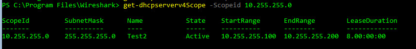

Der DHCP soll IPs im Bereich 10.255.255.100 - 10.255.255.200 vergeben.

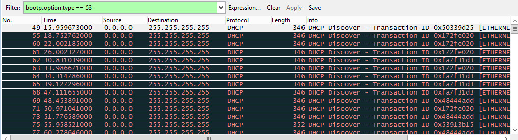

Hier ein Wireshark-Mitschnitt direkt vom DHCP
Firewall ist auch aus. Vergebe ich die IP Manuell kann ich den DHCP Pingen. Ich hab auch den Scope nochmal neu angelegt.
Ich versteh einfach nicht warum der DHCP nicht arbeitet. Vielleicht kann mir hier jemand helfen?

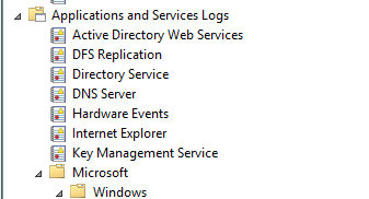

Schau mal auf dem Server im Event log dort unter
Dort müßte was drin stehen

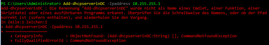

ja das ist teil des Problems. Das sind Core Server. Ich hab mich jetzt noch nicht soo intensiv mit Powershell beschäftigt. habe gerade ein get-dhcpserverindc ausgeführt. Den Befehl kennt er aber nicht. Das AD Modul habe ich aber importiert. Und Eventlog in powershell muss ich erstmal lesen^^
Installier auf deinem DC den DHCP Dienst und füge dann den Server hinzu. Dann kannst du auch einen Core via GuI verwalten. Welche IP's haben denn die beiden Server? Ist der DNS eingetragen?
Du brauchst dafür nicht den DHCP Dienst !!!! Die Verwaltungstools für DHCP reichen.

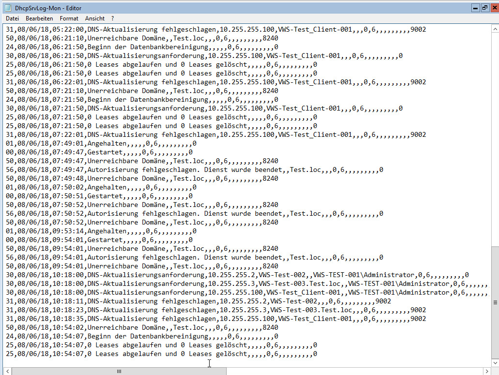

erstmal das Log
Warum der Unerreichbare Domäne sagt weiß ich nicht. Ping geht jedenfalls

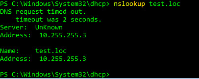

Mach mal "nslookup test.loc", er kann die warscheinlich nicht auflösen ...
Das DHCP Log ist eine - bzw. sind -mehrere Textdateien. Und nochmal: Authorisiert ist der Server?
ok, vlt war das ne Blöde Idee den DHCP und den DNS/AD Server auf 2 verschiedene VMs zu packen^^
