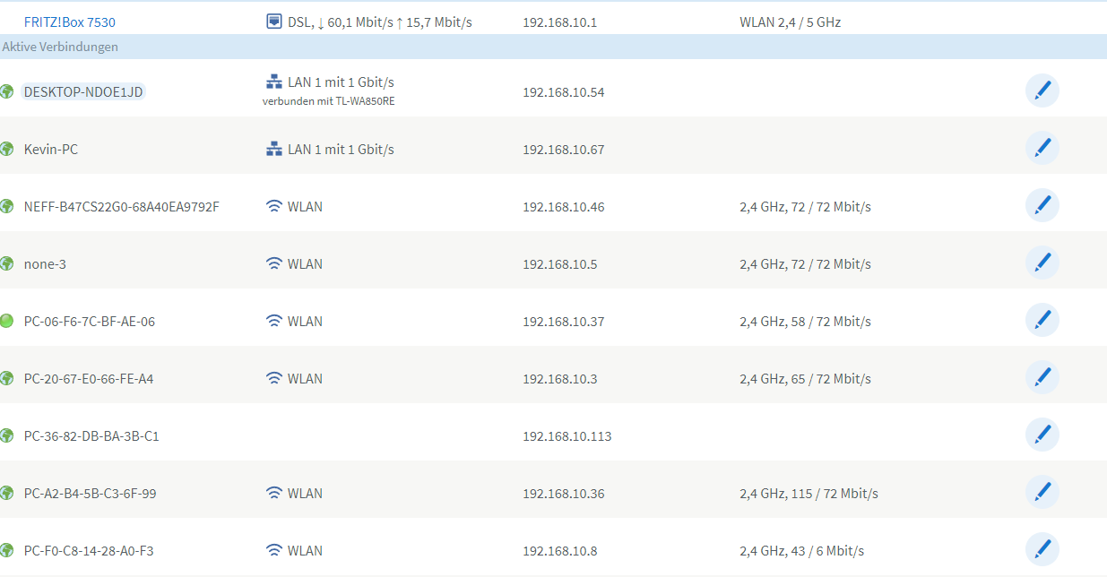

Es fehlt noch die Netzwerkübersicht der FritzBox.

Was machen denn die Repeater da?

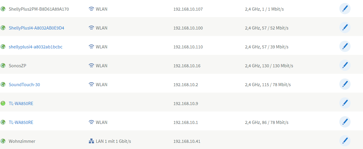

Und warum ist die xxx.xxx.10.1 doppelt vergeben?
Schmeiss diese TP-Link Repater raus. Such mal im Forum nach der Bezeichnung.........
CU
redjack
ok den hab ich jetzt mal rausgemacht. Das war mein Wlan Repeater im 2. Stock.
Hab jetzt alles getestet!! Es funktioniert jetzt.
Wiekann das sein das sich der Repeater die gleiche IP wie die FritzBox schnappt?!

Tut er nicht wenn richtig eingestellt. Wenn richtig eingstellt holt er sich von der Fritzbox eine IP.
Wenn da eine 192.168.10.1 eingestellt ist, ist das manuell eingestellt. Die default IP des WA850RE im Auslieferungszustand waere 192.168.0.254.
Und wenn Du die TP-Link als AP, Repeater/Bruecke benutzt, schalte bei denen in den DHCP-Settings unbedingt von "Auto" auf "Disable". Wenn da auf Auto steht, haelt der DHCP auf dem WA850RE die Klappe solange ein anderer DHCP im Netz erkennbar ist. Ist der aber mal weg beginnt der WA850RE Adressen zu vergeben.
Dann bekommst Du halt auch sowas.
MrZylinder91 schrieb:
"Der DHCP-Client hat eine IP-Adresse erhalten die bereits verwendet wird."
Reaktionen: redjack1000
Ja, die TP Link Repeater haben lustige Smart DHCP Funktionen, die man je nach Gerät und Firmware nicht mal abstellen kann.
