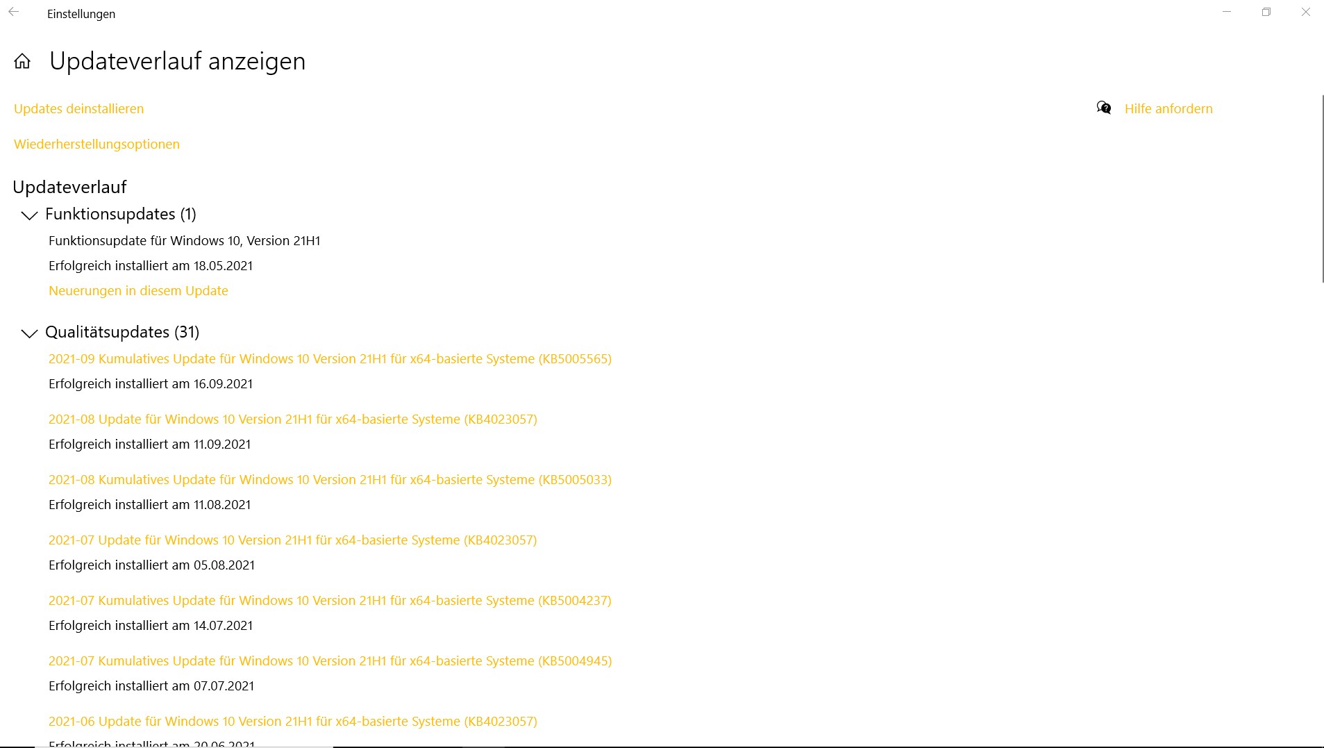

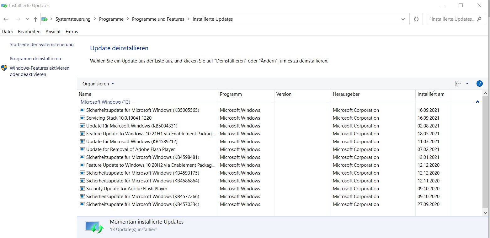

Anhang anzeigen 1127604Anhang anzeigen 1127608
In meinem Verlauf steht nichts von Fehlschlägen. Und trotzdem habe ich das im OP präzise geschilderte Theater alle paar Tage!
