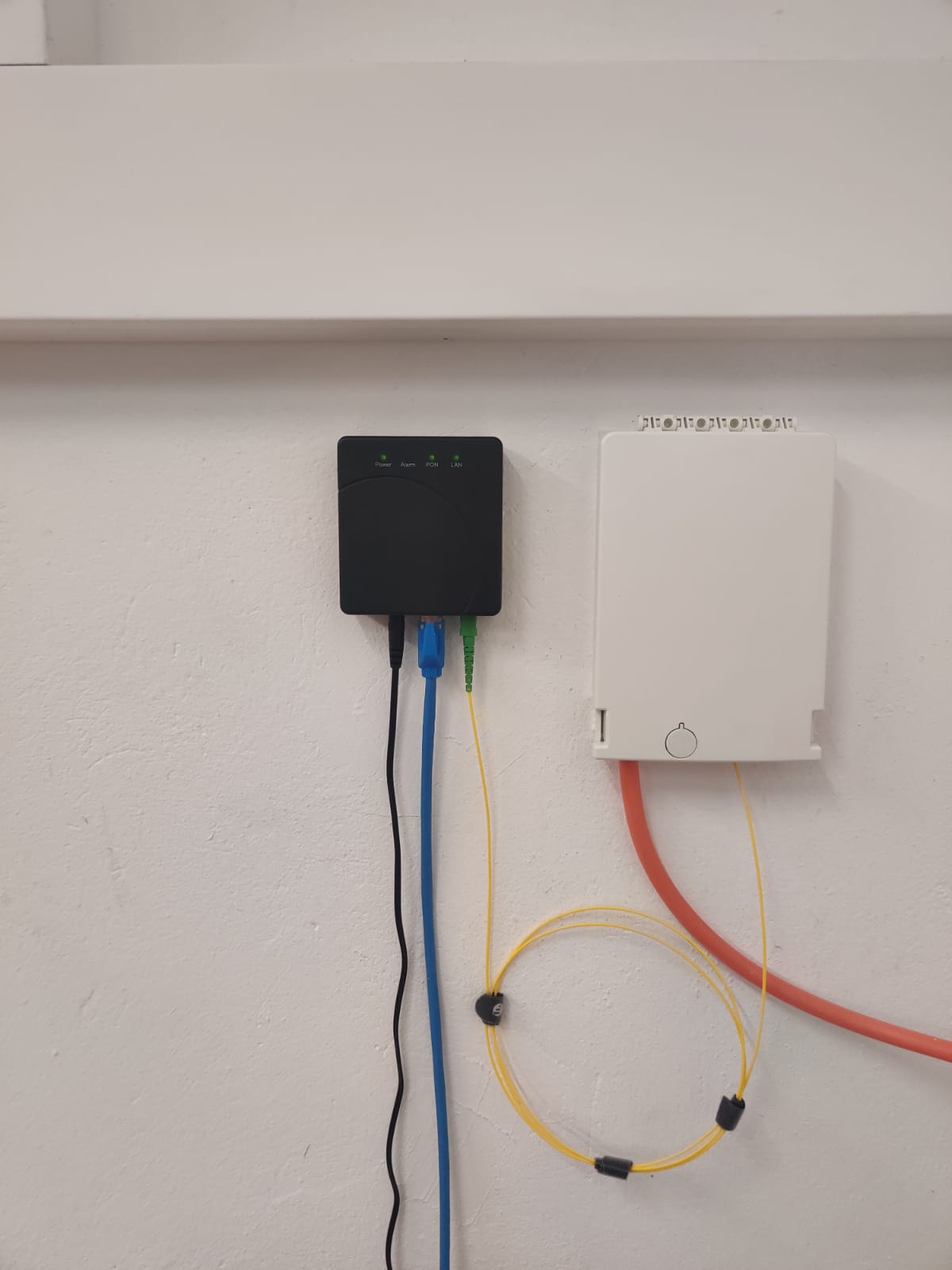

Es wird direkt aus dem HÜP mit ca. 1m LWL-Patchkabel aufs ONT gepatcht. Der Stecker vom aktuell verbauten Kabel ist SC/APC bei einer Fritzbox Fiber benötigt man aber einen LC/APC. Deswegen ist ja eigentlich eine laienbedienbare GF-TA meiner Meinung nach unabdingbar. Der damalige Techniker wusste davon aber nichts...
Das ist bei dem Anschluss von @Halbe auch so durchgeführt und er befindet sich in einem ganz anderen Ausbaugebiet:
Halbe schrieb:
  • Es wurde keine Glasfaseranschlussdose (Gf-ADo) montiert.
  • Im Gegensatz zu f1d1l1ty wurde bei uns ein ONT von Huawei: EchoLife HG8010H (s.F.) verbaut.
Reaktionen: bender_
Da ist kein Stecker unten? Weil so machen es andere Anbieter: Auch der HÜP bietet abgehend Steckverbindungen, die kann man anstatt des GF-TA benutzen.
