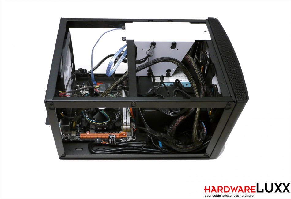

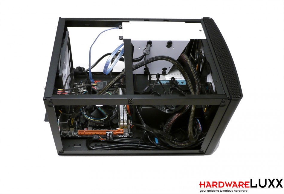

Ich denke, das Problem sind die NT-Kabel, die in Richtung Graka rausgehen und die ja auch irgendwo verstaut werden müssen.
silentpcpreview.com schreibt dazu:
Most of the cables end up on the left side of the case, making it difficult to install a long graphics card. Adding a full sized GPU also means one of the hard drive brackets must be removed.
http://www.silentpcreview.com/article1374-page4.html
Bild: http://www.hardwareluxx.de/index.ph...de-304/fractal-design-node-304-16738a90c.html
Ja genau. Zwischen Grafikkarte und Netzteil ist kaum Platz. Wenn die Grafikkarte zu lang ist, dann wird das nicht mit den Kabeln hinhauen.
Mein Graka ist ca. 21 cm lang, das passt ganz gut. Kann die Kabel sogar noch hinter der Graka verstauen Ein bisschen Spielraum ist da also noch, aber viel länger dürfte die Graka auch nicht sein.
Auf den Fotos 18 bis 21 im CB-Test gewinnt man auch einen Eindruck.
